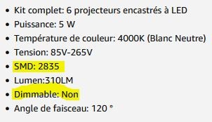

Kelchacalc​etype
Posté le 17-12-2021 à 08:29:10  profilanswer
Erf les specs ne sont pas les mêmes selon la couleur choisie et le modèle choisi IP20/IP65
Les IP65/IP20 5W sont non dimmable et SMD 2835
Le seul qui est dimmable est en 2700K [:cerveau manust]
Edit :
https://img.super-h.fr/images/6b74d34816fa14e92d4775af1809fc7a.jpg
 [:deouss]
Message édité par Kelchacalcetype le 17-12-2021 à 08:31:21

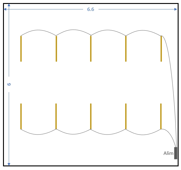

Bonjour a tous,
Je voudrais mettre en place un éclairage d'atelier, partant de 0.
La pièce fait ~ 6.6mx6m, je pensais utiliser les rubans led recommandes sur le topic (https://fr.aliexpress.com/item/4000145232270.html) en 10 bandes de 1m reparties sur la surface, et en 528 leds.
https://rehost.diberie.com/Picture/Get/f/56174
A votre avis, est-ce-que ca conviendrais ?
Pour l'alim, si je comprends bien, le total doit dans les 150w, en prenant de la marge, celle ci en 300w https://fr.aliexpress.com/item/4001260747482.html ?
Posté le 17-12-2021 à 16:58:25  profilanswer

moonblood
Non, je ne suis pas Moonboots
Posté le 17-12-2021 à 18:10:46  profilanswer
kalou6 a écrit :
Bonjour a tous,
Oui, ça conviendrait très bien. Pour le découpage c'est voulu ?
Relis la FP, mais la marge conseillée je crois que c'est 20%, donc 180w ça irait.
Moi j'ai mis 3 bandes de ~2,5m, soit ~8m, soit 120w, j'ai pris une 150w comme ça : https://fr.aliexpress.com/item/3280 [...] 6c3758p1fn
Mais si ton atelier est protégé des intempéries, celles que tu proposes seront très bien aussi.
Je ferai des photos du garage ce WE pour te montrer le rendu.
Message édité par moonblood le 17-12-2021 à 18:12:58

kalou6
Posté le 17-12-2021 à 19:03:52  profilanswer
Super, merci pour les infos.
Le découpage c'est juste pour répartir les sources de lumière, et j'utilise les fermettes en fixation.
L'atelier est fermé oui, mai peut être qu'une étanche serait mieux pour se protéger de la poussière, à voir suivant l'écart de prix.
n°64735730

Posté le 17-12-2021 à 19:13:56  profilanswer
kalou6 a écrit :
Bonjour a tous,
Ça risque de te faire un plafond aveuglant s'il n'y a pas de diffuseur type dépoli.
