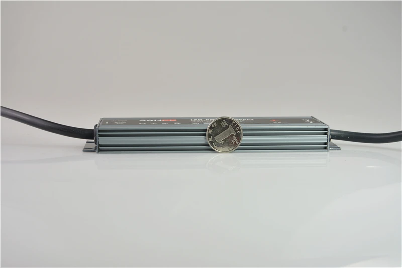

Posté le 13-11-2021 à 18:26:44  profilanswer
Kelchacalcetype a écrit :
Ah super ça !
Ça se fout dans le doublage de la cloison ?
Edit : j'avais pas pigé, lu trop vite :o
Donc ça tient dans une boîte d'encastrement c'est good, mon électricien utilise des chaussettes pour avoir plus de place.
La question qui tue : ça ne chauffe pas trop ? Car ça va manquer d'aération dans une boîte d'encastrement :sweat:
Chez moi l'électricien a mis des boîtes d'encastrement triple (dont il a coupé le fond au cutter) comme ça dans mes cloisons en placo :
https://cdn.123elec.com/media/catalog/product/cache/13f28bc55c45b7017fd2fd676f538125/l/e/leg080043-legrand-batibox-boite-encastrement-triple-placo.jpg
Dedans j'ai mis des alims étanches et extra plates de chez Sanpu comme ça :
https://ae01.alicdn.com/kf/HTB1mcYmfeySBuNjy1zdq6xPxFXan.jpg
On recouvre ça avec un cache triple de chez Schneider, discretos :
https://groupe-mb.scene7.com/is/image/groupemb/img_ALOM_s520806_vue1?$400x400$
Je m'inquiétais également pour l'aération avec l'alim coincée dans un petit logement mais pour l'instant RAS.
Et si tu as un doute, tu peux démonter facilement le cache pour vérifier si ton alim est brûlante ou si tout va bien... Je devais d'ailleurs le faire, mais je suis coincé sur l'atelier peinture pour le moment.
Message édité par moonblood le 13-11-2021 à 18:27:44
n°64452822
Kelchacalc​etype
Posté le 13-11-2021 à 21:41:36  profilanswer
https://cdn.123elec.com/media/catal [...] -placo.jpg
https://ae01.alicdn.com/kf/HTB1mcYm [...] PxFXan.jpg
https://groupe-mb.scene7.com/is/ima [...] ?$400x400$
Merci beaucoup pour l'astuce :jap:
Par contre je n'ai pas très bien compris où tu as logé cette boîte d'encastrement ? Au fond de la corniche ? Elle est visible ?

J'ai utilisé deux fois cette astuce :
- Une guirlande de led le long d'une poutre en hauteur et la boite d'encastrement dans le mur en placo qui lui est perpendiculaire (à 30 cm de distance quoi)
- Une double guirlande de led dans le fond de la cheminée avec la boite d'encastrement hors de la cheminée dans un mur en moellons dans le prolongement (il y a ptet 40cm de distance et il a fallu galérer un peu pour creuser l'emplacement pour l'alim, surtout que j'y connecte en série un dimer également donc ça fait deux ptites boites rectangulaires l'une sur l'autre dans le logement)
