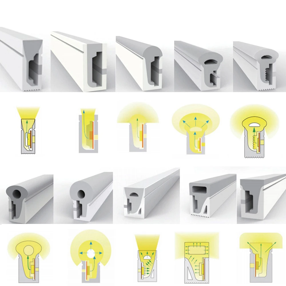

J'ai un coin de salon à éclairer, un angle avec une étagère à ~2m de hauteur. On a des plantes dans ce coin, donc l'idéal serait d'avoir un éclairage qui puisse servir pour celle-ci et aussi d'éclairage d'ambiance selon les besoins.
J'envisageais de coller une bande de LED RGBW sur le mur et sous l'étagère pour éclairer tout ça, mais du coup j'ai plusieurs questions.  :o
Me faudrait donc contrôleur, télécommande, alim et ruban de LED.
Pour les 2 premiers, visiblement c'est Milight : des modèles/vendeurs recommandés ? Idem pour l'alim ?
Pour le ruban, j'ai retenu les 5050, mais il y a différents 5050, selon la densité de LED. Du 120/m ça doit être pas mal ? Des modèles vendeur recommandés ?
En plus de ça je me pose la question du profilé Alu, mais est-ce que certains ont essaye ce genre de profilé silicone : https://www.aliexpress.com/item/1005001901042794.html
Ça serait top pour mon usage
https://ae01.alicdn.com/kf/H8ebec2f2f8dd4418a7bbf3b12c674b9dd/1-2-3-4-5m-Led-Neon-Rope-SiIica-GeI-Tube-FIexibIe-Strip-Light-Soft-Lamp.jpg_Q90.jpg_.webp
Bref, je pars un peu de zéro  :jap:

Perso, je ne tenterai pas le silicone, j'ai peur que ca jaunisse avec le temps. Et là, tu ne pars pas pour faire un montage que tu vas changer tous les 2 ans. :jap:

Au contraire, moi ça me plaît bien cette idée, pour rendre lumineux un miroir de salle de bain, et avoir une finition sympa...

D'habitude c'est utilisé pour faire des décorations de noël mais bon  :whistle:
Je dirais que dans ce cas là pas besoin d'exploiter la pleine puissance et si ça jaunit un peu c'est pas hyper critique du moins pour la qualité d'éclairage.
J'avais tenté pour mon garage des tubes en silicone tout simples : https://fr.aliexpress.com/item/3227 [...] 6c37SPW2KF
https://ae01.alicdn.com/kf/HTB1cG_FNpXXXXajXFXXq6xXFXXXy/220262545/HTB1cG_FNpXXXXajXFXXq6xXFXXXy.jpg?size=107694&height=800&width=800&hash=14ed93bede5f16908a93be4572a50765
Bah en fait pour glisser le ruban LED dedans, ça a été la tannée, ça coulissait extrêmement mal, le plastique transparent choppait la poussière (d'ailleurs, en regardant avec attention la photo du vendeur, on a l'impression que le tube neuf est effectivement déjà pas parfaitement transparent et un peu poussiéreux) et devenait opaque... je ne suis certes pas très soigneux, mais c'était l'horreur, impossible à nettoyer dedans, j'ai tout balancé et j'ai mis des rails alu :o
J'ai lu les commentaires du produit que tu proposes, et il y a des gens qui se plaignent que leur ruban ne rentre pas, qu'ils sont obligés de découper le bordel pour que ça rentre etc.
Donc je serais toi :
- Je commanderais uniquement si le prix me semble dérisoire (sachant qu'il y a une proba que ça finisse à la poubelle)
- Je mesurerais bien la taille de mes rubans pour vérifier que tout rentre (encore que je viens de lire ce commentaire : "La taille n'était pas comme décrit, le vendeur m'a promis d'en envoyer un nouveau mais il ne l'a pas fait. J'ai récupéré mon argent après un litige.")
Bref, ça sent l'opé un peu risquée.

Effectivement, j'avais pas fait à ces comms  :ange:
2 autres liens avec plus de ventes/reviews :
https://www.aliexpress.com/item/4000077271746.html
https://www.aliexpress.com/item/4000095850068.html
J'ai bien envie de tenté, en faisant bien gaffe aux dimenssions  :o
