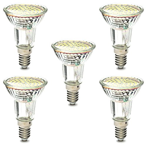

Un truc en verre, comme ça ?
http://ecx.images-amazon.com/images/I/51%2Bt9bbmxXL.jpg
