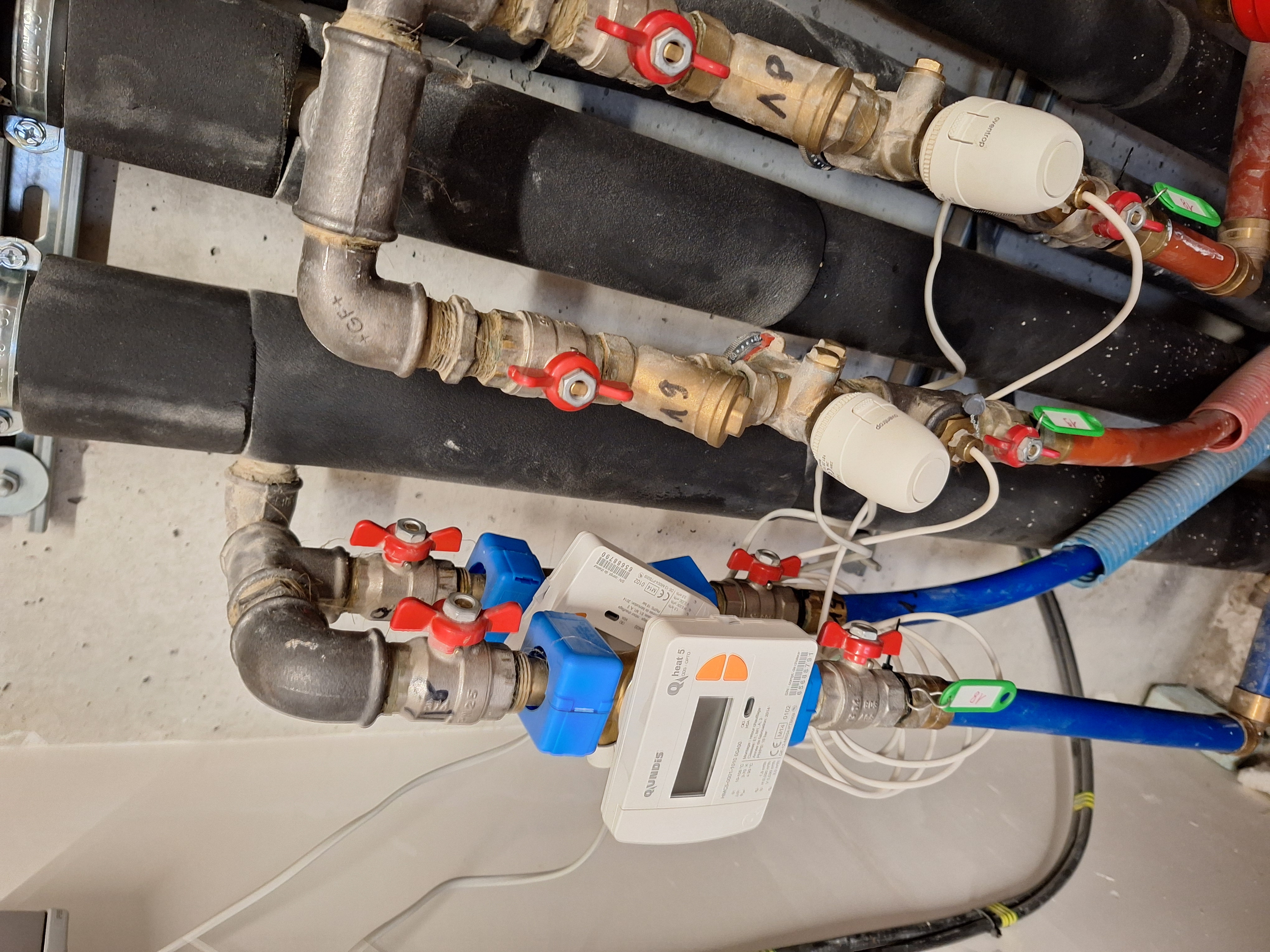

http://www.image-heberg.fr/files/1 [...] 673081.jpg
sur la photo il y a mon comptage chauffage et celui du voisin
on remarque aussi la liaison electrique entre la vanne  marche/arrêt sur la colonne montante chauffage ( ordre donné par le thermostat de l'appartement )
et le module de comptage des thermies ( volume d'eau et différence de temperature entre eau entrante et eau sortante)
voila
La batterie interne est une AA lithium il n y a aucun raison de changer des compteurs électroniques qui marchent pour cela.
Le fait de monter/démonter risque plutôt d abimer les colonnes. Pareil les robinets, vaut mieux en mettre a vis, et 1/4 de tour suffit de les tourner 2/3 fois par an.
Cela sens un peu les travaux pipo, fait des marques sur toutes les pieces, parfois on te facture des choses qui ne sont pas changées.
En tous cas une colonne d eau qui ne fuit pas et qui a des robinet d arrêt individuels on démonte rien si y a pas de fuite.

tu as la réponse, 40€ si le changement est nécessaire
au moins tu connais le prix et je pense que tu es libre de ne pas prendre cette prestation
labul67 a écrit :
avez vous déjà entendu parler de "la fin de vie métrologique" ?
je n'ai pas saisi, ils datent de quand du coup vos compteurs ?
j'ai zoomé ta photo, on voit "année de fabrication 2014"
si les compteurs ont une dizaine d'années, les technologies de télérelève sont absentes ou peu efficaces.
et c'est sans parler des compteurs défaillants, sur 10 ans, il doit y avoir au moins 1/4 qui dérive sensiblement
Or un étalonnage coûte souvent assez cher, de l'ordre de 50, 80 voire 100 € par compteur, hors déplacement, etc...
du coup je trouve pas ça déconnant de repartir à neuf s'il y a remise à plat du contrat
