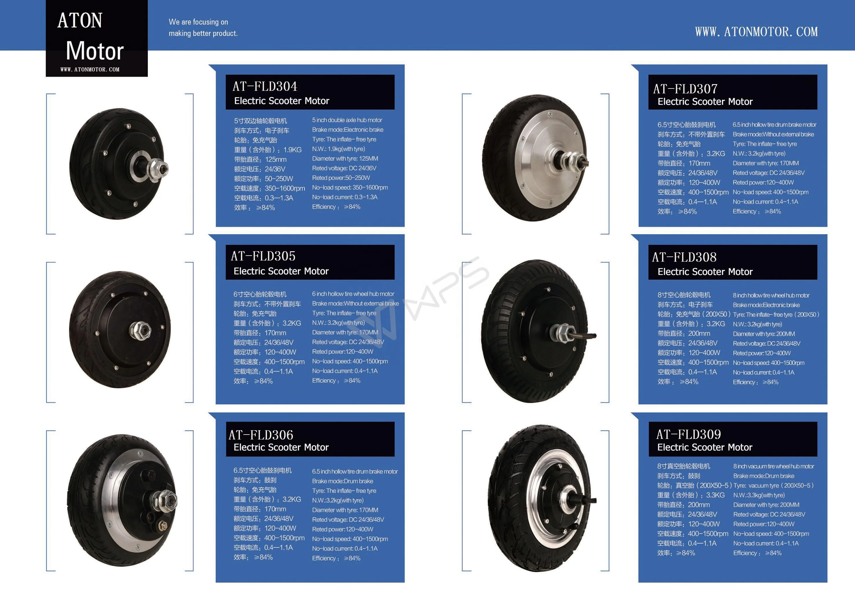

alors, quel serait le taux de rendement des moteurs électriques dans les roues de nos trottinettes électriques : 50%, 60%, plus, moins ?
à priori, je dirais que ce taux est faible, car il y a une considérable production de chaleur à l'usage, même si une partie provient aussi du frottement du pneu avec la surface de la route
j'ai trouvé des exemples de roues motorisées affichées à 84% de taux de rendement :
https://sc02.alicdn.com/kf/HTB1UV_TXoLrK1Rjy0Fjq6zYXFXa9/8-inch-hollow-hub-tire-wheel-motor.jpg
par comparaison, vu que nous sommes sur le forum de Hardware.fr, à l'origine consacré à l'informatique, les PSU de nos ordinateurs sont passés en quelques décennies de 60% à plus de 90% de rendement énergétique, réduisant le gaspillage énergétique, le besoin en refroidissement, le bruit du refroidissement et augmentant la durée de vie de nos machines - bref, tout bénéfice
idem pour les moteurs d'ascenseur
apparemment les ingénieurs sont capables de réaliser des moteurs très efficaces, comme illustré par cet exemple dans une tout autre domaine:
https://www.goldenmotor.com/img/BLDC-20KW.jpg
on peut donc espérer...

alors, quel serait le taux de rendement des moteurs électriques dans les roues de nos trottinettes électriques, 50%, 60%, plus, moins ?
Un moteur électrique c'est de l'ordre de 90-95% de rendement depuis des décennies.
Si celui d'une trot' est inférieur à 80% c'est vraiment un moteur de merde :o
Après plusieurs trucs peuvent faire chauffer :
- Mine de rien 5-10% de perte c'est pas négligeable.
- La récupération d'énergie lors du freinage c'est pas aussi efficace.
- Les pneus chauffent pas mal en roulant
Je pense qu'il n'y a rien à espérer de ce point de vu.

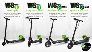

Salut, me revoici.
Je viens de tester ma Wiizzee WS7 max. Elle est donnée pour 60 km et 35 km/h. En pratique je viens de faire 36 km avec une pointe à 36 km/h.
Franchement, à choisir je préfère l’egret ten que j’ai finalement amené à 21 km et 33 km/h (toutes ces valeurs sont gps).
La Wizzee n’est pas mal, avec son alarme mais la finition est perfectible : j’ai un léger bruit de frottement sur les disques. En plus il faut avouer que 22 kilos c’est vraiment beaucoup.
Je pense finalement guarder les deux et faire quelques tests complémentaires avec différentes vitesses.
Mais je dois avouer que pour moi, qui ne jurait que par l’etwow, on est vraiment dans un autre niveau de confort avec ces grosses trotinettes.
n°57326200
PitOnForum
thèse - antithèse - synthèse
Posté le 16-08-2019 à 07:49:18  profilanswer
https://www.wiizzee.com/img/prestashop-logo-1521213744.jpg
les Wiizzee WS
https://ytimg.googleusercontent.com/vi/bQMxA8E2VrQ/mqdefault.jpg
présentation en vidéo : https://youtu.be/bQMxA8E2VrQ
Message édité par PitOnForum le 16-08-2019 à 07:53:37
