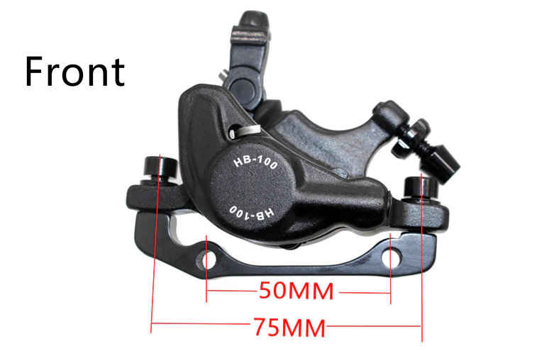

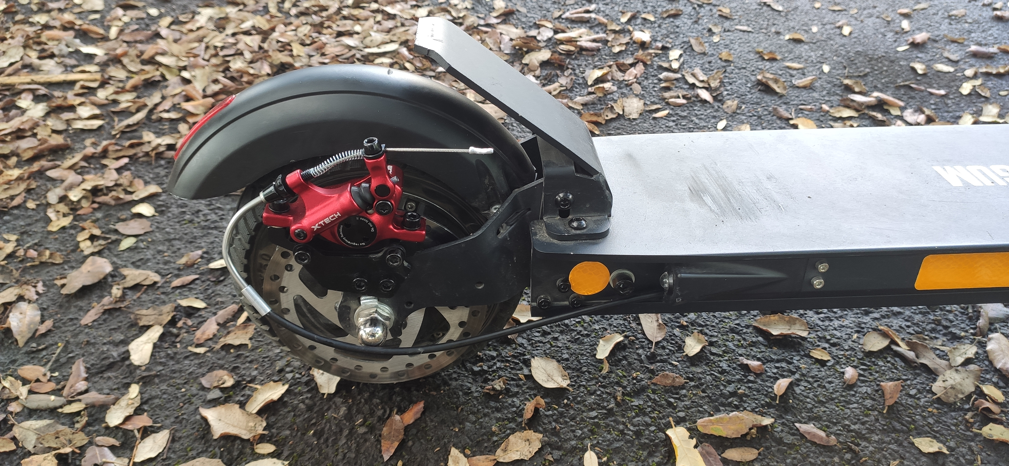

Bon après pas mal d'hésitation je me suis lancé et j'ai commandé un étrier xtech hb100 !
Sur la neon, le disque est situé côté droit, ce qui implique pas mal de bidouillage pour adapter le bouzin :o
J'ai pris un étrier avec le support pour l'avant :
https://rehost.diberie.com/Uploads/0/20210430-151522-16891d94-d138-4a88-bdf2-60f87de4114b.0.min.jpg
L'écart de 50mm est le même que sur le support de l'étrier d'origine.
Le résultat :
https://rehost.diberie.com/Uploads/0/20210430-151858-aaee6e64-aaf8-4cb1-9e00-f34de47b9891.0.min.jpg
Obligé de monter l'étrier à l'envers, ce qui implique qu'il me fallait un câble de frein plus long et ajout du coude pour faciliter le virage du câble avant l'étrier et accessoirement éviter de mettre une gaine plus longue...
C'est un peu moche, mais ça fonctionne très bien sur mon premier test !
Le freinage et la sensation à la poignée n'ont rien à voir avec l'ancien étrier !
C'est définitivement une modification que je conseille si vous avez, comme moi, un étrier d'origine de très basse qualité !
