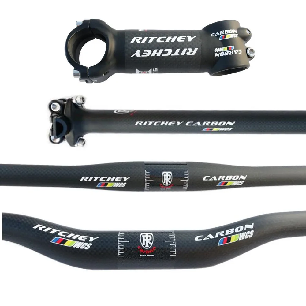

PitOnForum a écrit :
ce serait chouette si on pouvait composer sa trottinette électrique soi-même en pièces détachées de notre choix, parmi les meilleurs du marché, comme nos PC
pour passer outre les chinoiseries non fiables et insatisfaisantes, imaginez pouvoir aisément choisir entièrement librement auprès des meilleurs concepteurs-fabricants :
- son châssis solide et léger à la fois en AL7005, AL7075, titane, fibres de carbone
- sa colonne de direction, son guidon et sa potence: idem
https://ae01.alicdn.com/kf/HTB1Jn.u [...] 4pFXaW.jpg
- ses poignées confortables
- ses suspensions-avant hydropneumatiques confortables et rassurantes Fox
http://www.ridefox.fr/img/subhome/ [...] ecs-01.jpg
- ses suspensions-arrière hydropneumatiques confortables et rassurantes Fox
- sa batterie irréprochable Panasonic
https://images.hgmsites.net/med/pan [...] 8033_m.jpg
- son chargeur fiable et rapide de Panasonic
- ses roues motrices sérieuses Bosch de toutes les tailles
- ses freins-avant sécurisants, hydrauliques à multiples plaquettes de longue durée Magura
https://www.magura.com/media/104487 [...] 2340000000https://www.magura.com/media/2696/6 [...] 6270000000
- ses freins-arrière sécurisants, hydrauliques à multiples plaquettes de longue durée Magura
- ses leviers de frein ergonomiques et réglables Magura
- ses plaquettes de frein à grande surface et de haute qualité Magura
https://www.magura.com/media/106090 [...] 1380000000
- son liquide de frein Magura
- son ABS mécanique ou électronique Magura/Bosch
http://www.velotaf.com/photos/news [...] 351276.jpg
- ses commodos complets et de bonne facture Bosch
http://www.motoservices.com/select [...] gauche.jpg
- son éclairage digne de ce nom
- ses accessoires
- ses pneus qualitatifs à haute adhérence sur sol lisse et mouillé par temps froid, de chez Michelin, Continental, Pirelli, Schwalbe...
http://www.lerepairedesmotards.com [...] rip_hd.jpg
bref, tout comme le marché des pièces détachées des vélos haut de gamme et des motos/scooters/mobylettes
Je ne ferais, mais alors pas du tout les mêmes choix que toi :D
Potence / cintre /  en carbone c'est inutilement fragile pour un usage urbain. Ça encaissé très mal les choc.
C'est bien pour des vélos de sport, mais en urbain, trop de risque de l'abîmer. De l'alu est plus sécurisant.
Les amortos fox linké sont pour de la pratique VTT engagée, pas sûr qu'ils soient très utiles en ville (sans même parler des dimensions).
Les freins sont des freins de descente en VTT, donc également overkill et probablement plus dangereux que des trucs un peu plus light (blocage des roues).
Michelin si c'est comme les pneus de vélo, mieux vaut éviter :o
Mais oui, quand on voit la gueule des composants on comprend que le marché des trot' est très loin d'être arrivé à maturité.

ces illustrations sont juste évocatrices, d'inspiration ; elles montrent des exemples de composants parfois extrêmes dans d'autres domaines : vélos de route, VTT de descente, vélos électriques, scooters, motos, voitures électriques ; elles ne sont pas forcément à prendre comme d'application sur trottinette...
le carbone a peut-être un intérêt ; le titane sera sûrement beaucoup trop cher ;  l’aluminium convient bien, à condition que cela en soit de qualité supérieure, genre : AL7005 ou AL7075, résistant à la fatigue mécanique (cf. les exemples de casse)
