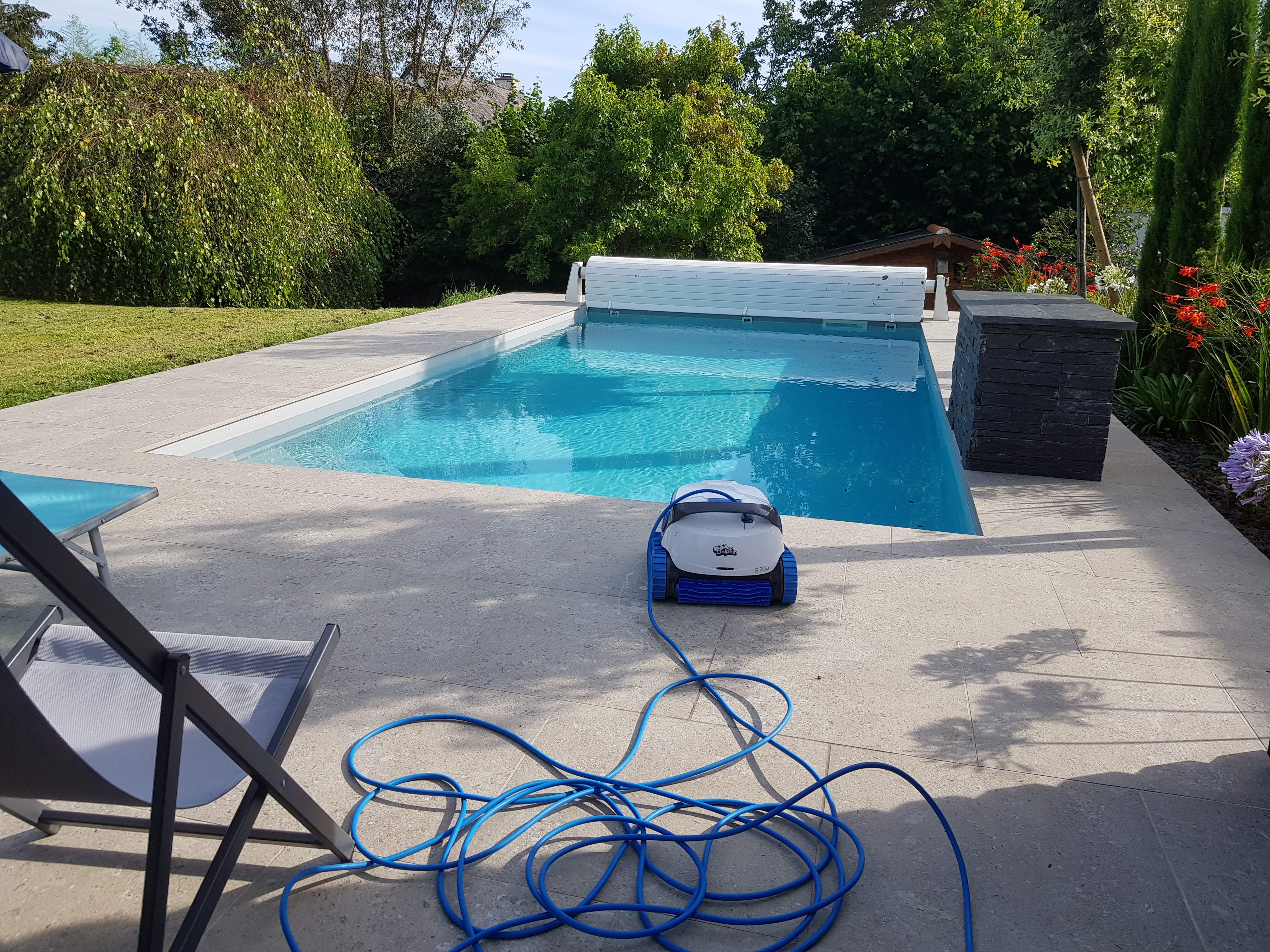

n°71090300
eclaireur
Posté le 19-07-2024 à 12:40:54  profilanswer
L’antique robot aspirateur que nous avait laissé les anciens proprios vient de se casser tout seul une roue dans la piscine (en même temps, avec comme principe de se cogner sur les murs, ça allait pas tenir des siècles :o).
J’en recherche un nouveau, qui nettoie le fond de la piscine quoi.
On a pas mal d’épines de cèdre qui tombent dans la piscine, puisqu’il y en a un à côté :/ avec les sédiments qui vont avec.
Des suggestions ?
Le notre avait un fil à brancher, et je trouvais ça super chiant. Ça se fait en sans fil qui tient la route ?
Piscine semi enterrée, octogonale de 6m sur 3,5

n°71090543

n°71090578
arylol
Posté le 19-07-2024 à 13:20:53  profilanswer
eclaireur a écrit :
1200 boules comme meme, ça existe pas moins cher et qualitatif comme meme ? :o
Il lave les parois aussi ?
J'ai posé la même question on a des enfants à nourrir bordel  [:romano21]
A 1k, ils font le fond, paroi et ligne d eau.

saba93
Posté le 19-07-2024 à 20:58:17  profilanswer
arylol a écrit :
Ce robot  [:somberlain24:3]
Stop au concour de celui qui a la plus grosse  :o
