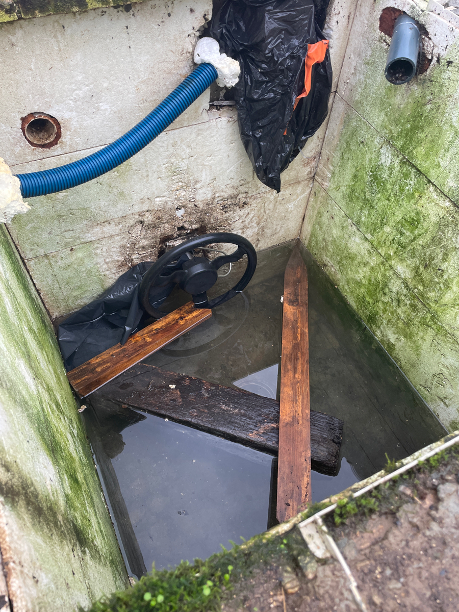

Je suis dans ma maison depuis 1 an mais ma piscine a 25 ans. Plusieurs trucs ont l’air d’avoir été refait depuis, car j’ai des tuyaux qui mènent à rien (mais ça osef je pense).
C’est une piscine creusée de 36 m2, avec volet roulant immergé. Le moteur est situé dans un bac attenant. Le problème c’est que je me retrouve fréquemment avec une quantité d’eau plus ou moins significative dedans.
Pourquoi significative? Car au fond de ce bac ca s’imprègne en pleine terre et ça s’infiltre très très lentement. D’ailleurs je sais pas si c’est très safe à côté de la piscine.
Et pourquoi c’est problématique ? Premièrement car j’ai le moteur du volet qui prend la flotte (alors qu’il n’est sûrement pas garanti pour) et qu’il y a une gaine qui mène à mon local technique… en contrebas dans le sous-sol de ma maison.
Comment faisaient les précédents propriétaires ? Ils disent que le moteur a été plusieurs fois sous l’eau mais que ça ne pose pas de problème.
D’accord mais en théorie on ne devrait pas avoir « tant d’eau que ça ». Hé ben c’est là le problème. Le trop plein de ma piscine semble déverser dans un drain qui doit être saturé ou inefficient car je me retrouve avec de l’eau dans ce bac, d’une façon bien plus significative que seulement la pluie tombée au m2.
Sur la photo ci-dessous il y a au moins 20 cm d’eau, alors qu’on a eu ajd 50 mm de pluie, on en est à 5 vidages là aujourd’hui à la pompe de relevage et ça continue à monter rapidement. Le moteur est normalement au niveau du volant.  À noter ce matin que le niveau d’eau de la piscine se situait au dessus du haut du trou du trop plein…

Donc maintenant qu’on en est là j’essaye de comprendre pourquoi ça arrive aujourd’hui et pas aussi significativement il y a 4 semaines quand il a plu 60 mm en 8 heures, mais surtout comment avoir enfin la paix et traiter ce sujet une fois pour toute.
La solution à « bas coût » serait de tuber le trou du trop plein pour qu’il se déverse dans ma pente et soit collecté par ma grille de récupération des eaux de pluie qui se déverse en contrebas sur mon terrain. Mais j’ai peur de déplacer le problème en saturant en contrebas et en inondant mon garage… et surtout ça serait partir sur l’hypothèse que le problème c’est mon trop plein / drain.
https://img3.super-h.fr/images/2025/11/24/snapshot_28247524973b55c34bd1f7f9a.jpg
Si vous avez d’autres idées je suis preneur.
Merci.

Moi je ferais ca aussi,  en theorie le trop plein de ta piscine c'est pas plus de volume que du pluvial donc pourquoi ca saturerait plus ?

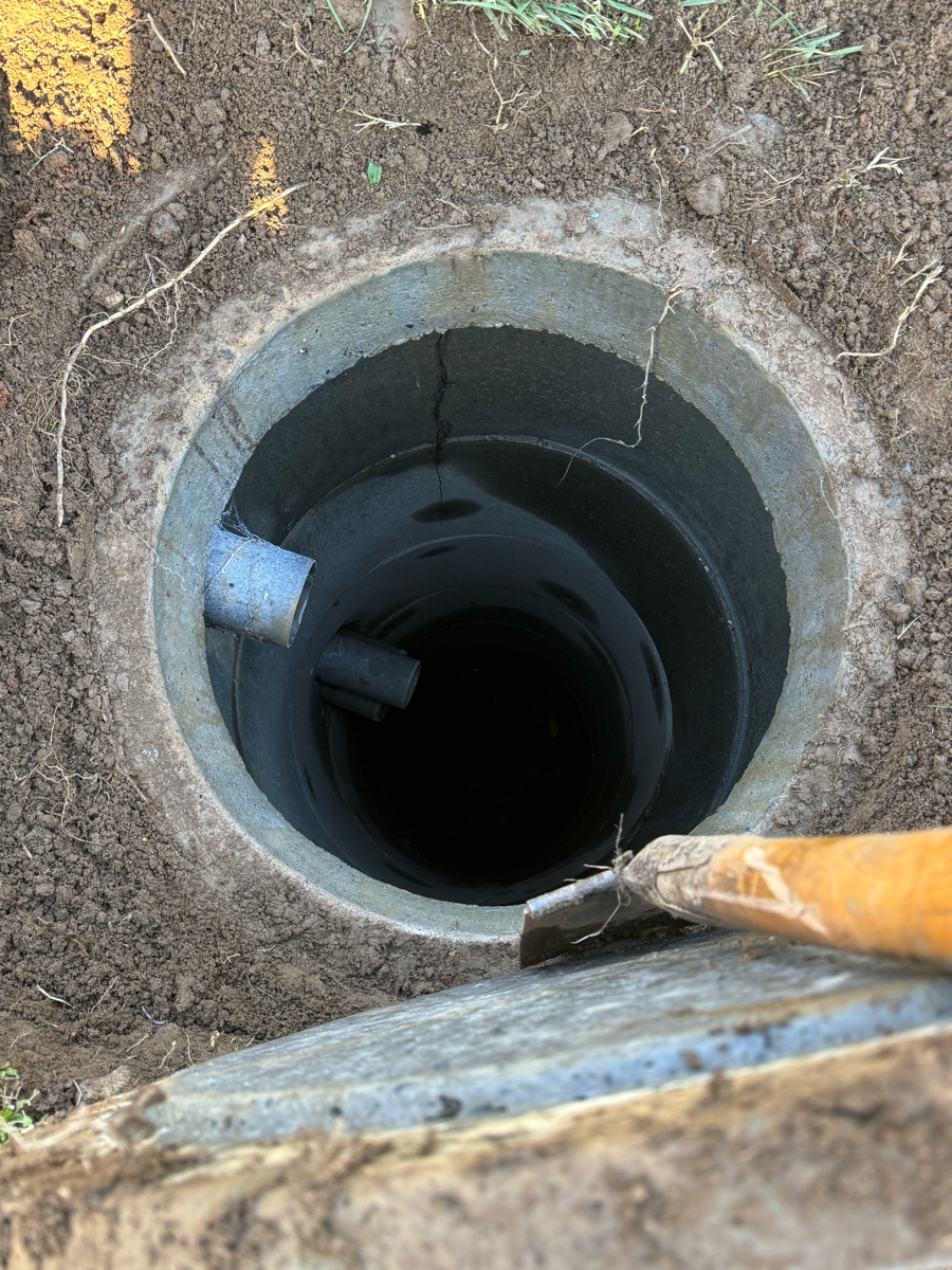

Sur mon terrain (faut que je trouve le puisard), j’ai la toiture ainsi que mon allée (sur la droite de la photo) qui se déversent déjà. C’est sûr que si je rajoute que le résultat de la pluie sur mes 36 m2 de piscine ça devrait pas rajouter grand chose.
Mais là depuis hier matin on a déjà évacué beaucoup d’eau grâce a la pompe. Donc je suis surpris que ça soit que le résultat de la pluie sur ma piscine. Il a du pleuvoir 70 mm depuis hier matin, donc ça ferait 2 500 litres qui ont débordé.
Je ne sais pas à quel point mon puisard en contrebas est capable de supporter « cette goutte d’eau en plus », ou pas.

J’ai trouvé mon puisard. Il est dans une pente, mais il est bien à plat.
Un magnifique 4,6 m de profondeur par 85 cm de diamètre.
Hier samedi, le fond était sec alors qu’on s’est pris 70 mm entre lundi et mercredi. Je pense que le fond est en terre, ou quelque chose de perméable car sinon ça ne serai pas sec.
https://img3.super-h.fr/images/2025/11/30/snapshot_16807478351324828d10b.jpg
A noter que le tuyau pvc qui provient de mon allée est celui qui est plus en bas, à 2,8 m du fond.
En théorie je devrais avoir donc de quoi ajouter encore le top plein de ma piscine si ce n’est pas une pluie diluvienne. En pratique, si ça ne passe pas, j’inonde mon garage. :o
Il y a des trous sur les côtés, on le voit par les traces d’humidité, je pense que ça permet d’aider à baisser le niveau grâce à l’imprégnation de mon terrain autour.
Je pense que je vais descendre dedans et y aller avec un tire file pour voir si un de ces trou sur le côté ne serait pas tubé et qu’il irait directement sous la route dans une canalisation publique de l’autre côté de ma haie. Cela me garantirai de ne jamais être inondé sauf pluie extrême qui saturerait le réseau publique.
Du coup ça me rassure sur la capacité à trouver une solution peut être pas trop chère ou sans chercher à obtenir des autorisations.

Ton puisar à l'air bien fait donc probablement un fond en gravier / cailloux.
Ta solution est toute trouvé oui  [:joey ramone]
