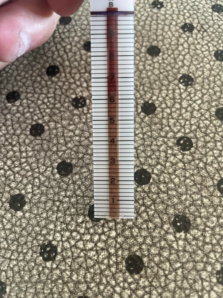

J’ai testé j’ai eu ça , environ 6.4 donc 2820 ppm
https://img3.super-h.fr/images/2024/07/17/snapshot_1680779d3d0091ebd3501.jpg

ça fait peut être trop peu, ca dépend de ton matos, mais moi il a besoin de 5g de sel par litre, là tu es à moins de 3.
la superstition ça porte malheur.

Salut j’ai testé le sel ce matin
Donc on m’a conseillé de voir quel taux de sel il faut à mon électrolyse pour fonctionner et agir en conséquence sur le sel

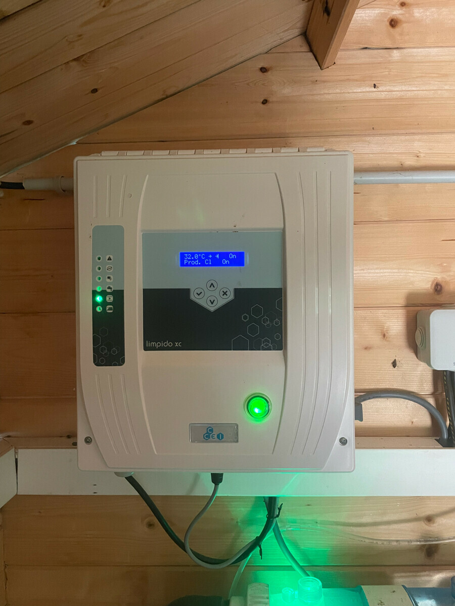

Posté le 17-07-2024 à 15:43:24  profilanswer
Alors j’ai ça en électrolyse

Braindead
Posté le 17-07-2024 à 15:45:32  profilanswer
A priori taux de sel mini 2,5 g/L, donc tu sembles bon.
https://www.produits-piscines.fr/eq [...] impido-xc/
Message édité par Braindead le 17-07-2024 à 15:46:14
n°71078484
saba93
Posté le 17-07-2024 à 15:48:44  profilanswer
Donc on met de côté le sel … peut être rajouter un sac ?
Je doit donc augmenter l alcalinité ?
n°71078727
thibw
Posté le 17-07-2024 à 16:20:40  profilanswer
Braindead a écrit :
sinon sel pour adoucisseurs d'eau en magasin de bricolage  :jap:
j’étais persuadé d'avoir vu je ne sais ou que le sel d'adoucisseur était proscrit.
mais la notice de mon electro confirme que c'est OK
Pour optimiser le rendement de la cellule, nous vous conseillons d’utiliser du sel de
qualité de type alimentaire ou pour adoucisseur. (Ne pas utiliser de sel agricole ou de
déneigement)
n°71079871
tails38
Posté le 17-07-2024 à 19:28:11  profilanswer
Si tu as du sel et pas de chlore c'est que l'electrolyseur déconne.
Mets le en mdoe boost durant tout la nuit et controle au petit matin le tauch de chlore

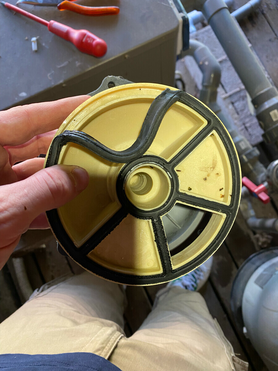

Salut
J’ai le joint de mon filtre à sable qui mort, c’est un Intex modèle SF20220R.
J’ai contacté le service client mais ils ne vendent que la tête complète :/
C’est un peu la jungle les joints « araignée » dispo sur le web, où je pourrais trouver une pièce qui convient ?
Ou alors si certains ont eu ce soucis :o
https://img3.super-h.fr/images/2024/07/18/snapshot_168072cdc21f5c3ceef27.jpg

ov3rflow
How Do You Do, Fellow Kids?
Posté le 18-07-2024 à 11:38:12  profilanswer
eclaireur a écrit :
Salut
https://img3.super-h.fr/images/2024 [...] ceef27.jpg
De mon côté j'ai refait moi même le joint en silicone, tellement j'arrivais pas a trouver la référence
j'avais un reste de silicone noir automobile:
  • J'ai bien nettoyé l'araignée, dégraissé au l'alcool a bruler
  • Appliqué le silicone copieusement
  • Mis une plaque de plexi tartinée de vaseline dessus  avec un léger poids pour aplanir le "joint"
  • Attendre que ça sèche puis "démoulage"
Pour le moment ça tient bien :)
Message édité par ov3rflow le 18-07-2024 à 13:26:23

Posté le 18-07-2024 à 12:22:42  profilanswer
  • Mis une plaque de plexi tartinée de vaseline dessus pour bien avec un léger poids pour aplanir le "joint"
Ça glougloutte un peu dans la vanne x voies, je pense à une légère prise d’air
Je note l’astuce  :jap:
Cdlt,

eclaireur
Posté le 18-07-2024 à 14:25:36  profilanswer
Pareil, j’ai pas mal de bulles d’air qui sortent de la valve qui recrache l’eau dans la piscine, je pense que c’est du à cela :/
