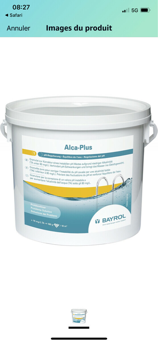

Salut les rois de la piscine
J’ai une piscine coque d environ 60m3 et je n arrive pas a faire monter le pH qui est a environ 4,8
https://img3.super-h.fr/images/2024/07/17/snapshot_2824752490585588b27f7f6b8.jpg
J’ai testé l’eau avec les bandes aquachek 4es 1 et tout les résultats tirent vers la gauche
https://img3.super-h.fr/images/2024/07/17/snapshot_1680793f08fbeee2258f7.jpg
Et pour couronner le tout hier j’ai des taches brunes qui sont apparue sur tout la ligne d’eau !mais pour ce soucis j’ai fait un traitement au stop métaux cette nuit et c’est ok
J’ai un système d électrolyse jai donc mis  Début juillet  un sac de 25kg de sel mais rien y fait  , je pense qu’il faut dans un premier temps refaire monter le ppm de alcalinité de l eau pour avoir un bon pH
Ma questions est la suivante , combien de temps je doit attendre pour faire le traitement pour l’alcalinité vue que j’ai fait hier le traitement anti métaux ?
Merci pour vos lumières

ratibus a écrit :
Et l'alcalinité.
J'avais un pH à 5 à l'ouverture et j'ai mis graduellement 5 kg de https://www.cash-piscines.com/augme [...] 5kg-p-5357 : le pH est remonté à 7 tout seul au fur et à mesure de l'ajout.
J'ai un bassin de 90m3.
J'avais pas remis de sel l'année dernière, du coup là j'ai dû en remettre 400kg :d
J'avais fait ça en début de saison pour 90m3.
25kg de sel pour 60m3, ça ne remonte le taux de sel que de 0.4g/L. Faut voir quel est ton taux de sel également.
Et pour l'augmentateur d'alcalinité j'ai fait ça sur plusieurs jours pour laisser le produit agir et voir de combien ça remontait le pH (2kg puis 1.5kg puis 1.5kg)
