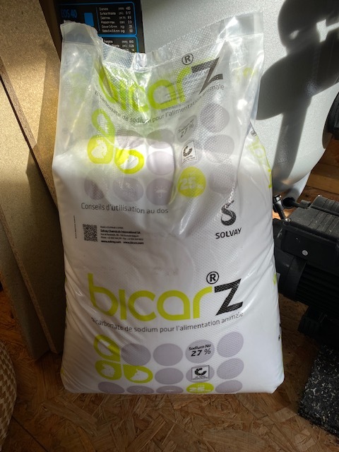

Pour ceux qui veulent du TAC+, je vous présente le bon plan : un sac de 25kg de bicarbonate de soude alimentaire à 22€. On trouve ça dans les magasins d'animalerie. Pour mon cas, chez Ragt dans l'occitanie.
En plus, ce sera utile comme produit d'entretien de la maison.
Chez le pisicniste, c'est 18-25€ le seau de 5 kg
https://zupimages.net/up/23/23/6wh6.jpg

Merci pour le plan, justement je cherchais mais au taf on a que du qualité pharmaceutique grade actif conforme pharmacopée à 46€ les 25kg
Je vais aller ratisser les animaleries
Ah merci beaucoup !!
25 kgs via Cdiscount à 31.95 € livraison gratuite ça fera l'affaire.
Le magasin ragt le plus proche étant à 20 kms.
Leroy Merlin 17.90 € les 5kgs là  j'en ai pour 2 ou 3 saisons.
Et j'étalonne la sonde ph avec de la volvic qui est ph7  :D

Posté le 05-06-2023 à 23:07:20  profilanswer
:jap: Je suis sur Toulouse, tu parles de cette boîte ? :
https://www.ragtjardinmaison.fr/vos [...] 26&zoom=12
Et pourquoi ils vendent ça en animalerie?
