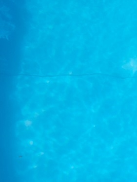

Bon bah nickel on voit bien les plis du liner :o :sol:
https://rehost.diberie.com/Picture/Get/r/179572
Plus que la pac à acheter et week end prochain on devrait etre bien!

Pareil ici  :sol:
Tout est revenu à la normale mais j’ai gagné une belle couleur rivière  :sol:
Je dois passer le robot ce soir à ce propos  :whistle:
