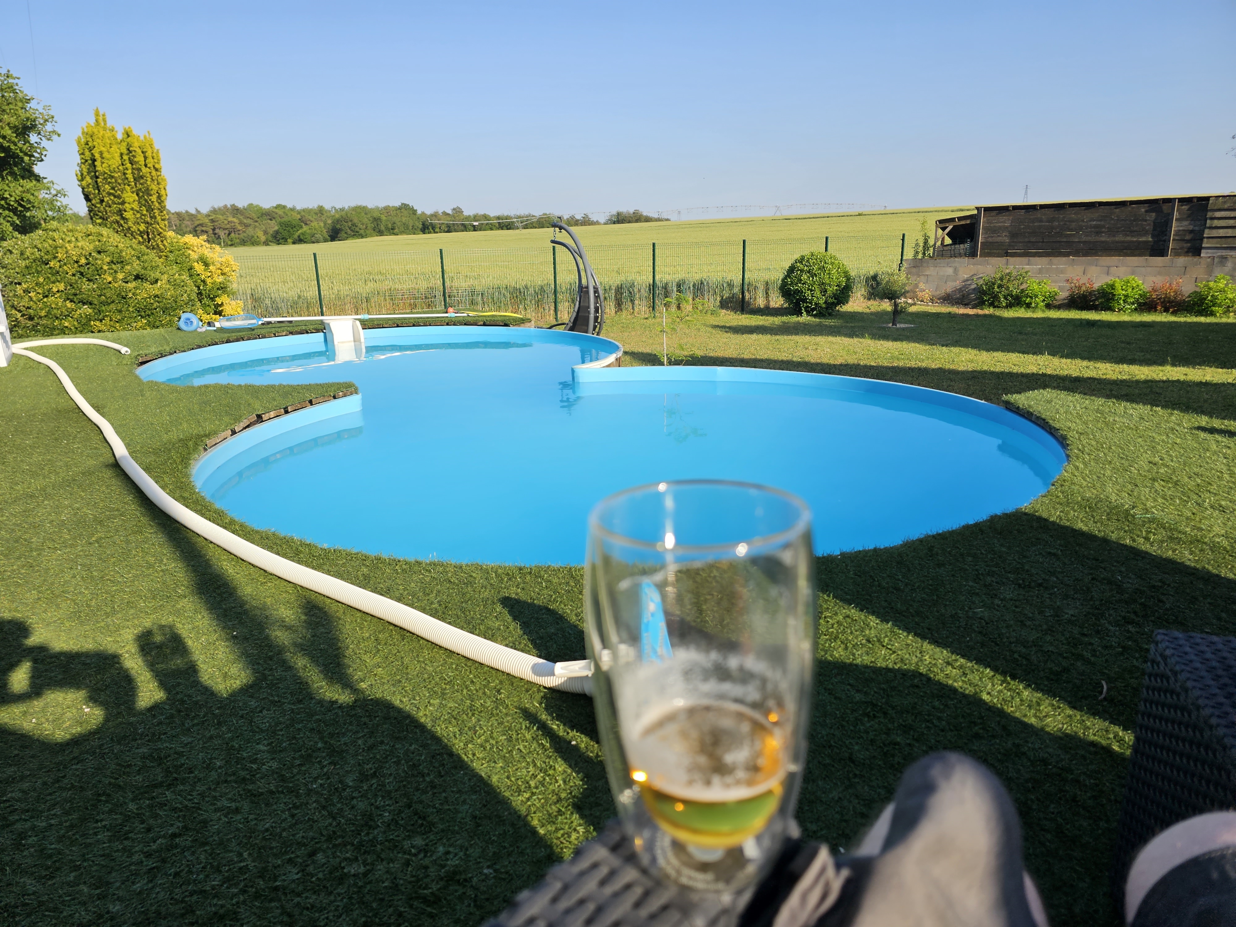

acouphenix
Posté le 02-06-2023 à 16:16:07  profilanswer
Bon il manque le ti'punch mais ça viendra. WE de l'ascension, les enfants se sont baignés dans l'eau à 22°C.
https://zupimages.net/up/23/22/ryea.jpg

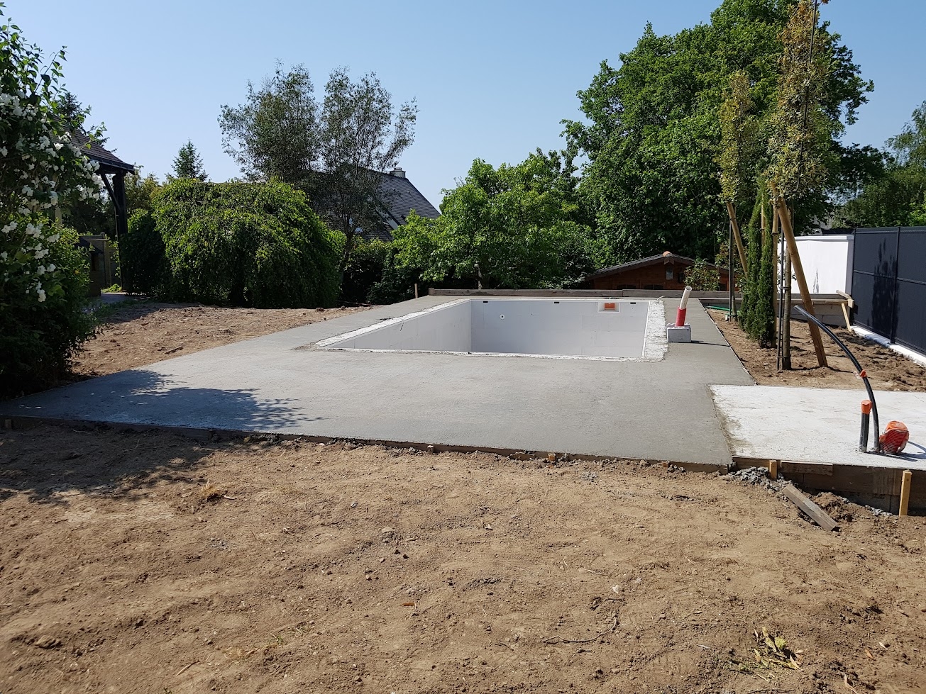

Posté le 02-06-2023 à 17:01:09  profilanswer
ixemul a écrit :
Ça m’intéresse ton histoire, il faut que je prévois le coffret elec de notre futur local technique.
J'ai besoin d'un 30mA en tête (40 ou 63 A ?), de 4 disjoncteurs 16A, 2 10A, 1 disjoncteur 20A courbe D et d'un coffret étanche 12 modules :o
Je parts sur du full Legrand :jap:
Le site que tu donnes semble pratiquer des prix corrects et des délais de livraisons raisonnables pour le matos en stock. Quelqu'un le connais ? on peut y aller les yeux fermés ?
Edit: Sinon, ça y est, la dalle du tour de piscine est coulée... va falloir arroser toute la journée car on va frôler les 30°
https://rehost.diberie.com/Picture/Get/f/178650
https://rehost.diberie.com/Picture/Get/f/178658
Bon, j'ai commandé le nécessaire pour le local technique chez https://www.achat-electrique.com/fr/
155€ FDPin contre 230€ chez castomerlin pour la même chose [:kilgoreweb] (et encore.. castomerlin ne propose pas le disjoncteur 20A en courbe D...)
commandé hier soir, expédié aujourd'hui, on va bien voir... :D
