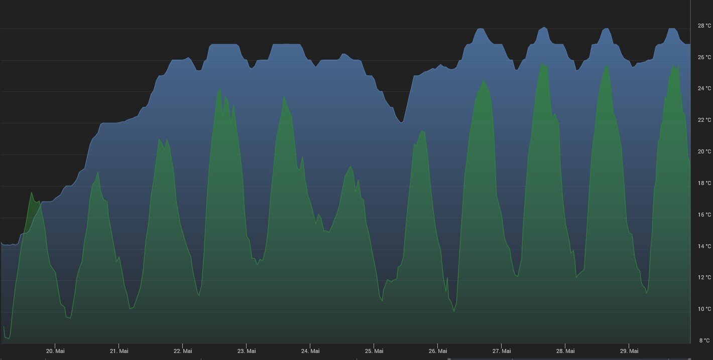

J'ai pris une Poolex MAG 3R : https://www.azialo.com/1548-pompe-a [...] ectee.html
Elle est bien adaptée a une piscine de 7 à 10m3 (dixit la documentation technique, les 21m3 du site web, j'y crois moyen).
Pour la vitesse de chauffe, je trouve ca correct. Ci-dessous le graphique avec aussi la température extérieure histoire que tu te fasses une idée :
https://image.noelshack.com/fichiers/2023/22/1/1685395607-capture-d-ecran-2023-05-29-232632.jpg
La température de consigne est 27°C. La PAC a mis 3 jours pour passer de 14°C à 27°C (courbe bleue), avec une température extérieure (courbe verte) pas très élevée (10°C la nuit). On voit aussi que la PAC régule entre 26 et 28°C
A noter que du 24 au 25 mai, la PAC s'était arretée automatiquement car je n'avais pas assez d'eau dans la piscine et le skimmer aspirait de l'air ce qui me désamorcait la pompe.
Le fait d'avoir une PAC pilotable sur smarphone (et que l'on peut connecter à de la domotique) est un gros + plutot que d'avoir à aller manipuler l'écran de controle qui n'est pas très bien foutu. Le fait que la PAC soit réversible est aussi interessant pour éviter les surchauffe estivales des petits bassins.
Pour le moment je la laisse tourner tout le temps. Je me laisse le temps de voir si il y a un intéret à la couper a certains moment. De toute manière, elle se coupe si la pompe ne tourne pas.
jmybgood a écrit :
Alors là, j'avoue que justement, on entend tout et son contraire là dessus. certains disent que c'est indispensable pour que l'eau rentre à un debit de 2 m3/h.
Tu me diras que je pourrais tester sans dans un 1er temps, mais pas envie d'attendre tout l'été pour voir qu'il fallait un by-pass :o
Il vaut mieux mettre un bypass dans tous les cas. Au pire, ca te permet de déconnecter facilement la PAC sans vider la piscine.

Parfait, merci pour le graph, c'est très clair :jap:
C'est monté plus tôt vite et ça perd pas tant que ça la nuit, j'imagine que tu mets une bâche à bulle la nuit pour garder la température.
Tu as un filtre de quel débit ? Car certaines PAC font aussi by-pass (notamment la GRE dont j'vais posté le lien) et donc dans ce cas, il serait inutile.
Et niveau bruit ? C'est tolérable ?
Je pose pas mal de questions car c'est un investissement conséquent pour une piscine qui doit coûter à la base dans les 400 € (elle était vendue avec la maison). Mais avec tous les trucs en plus déjà réjoutés (filtre à sable + consommables , balai, tuyau, manchon, produits, bâche à bulles ...), on a déjà facilement doublé le prix initial  :o
Edit : pour le volume sonore c'est cérit dans la doc .
Pour le filtre by-pass, il est préconisé un débit de 2m3/h mini. On pourrait donc penser que le by-pass serait pas nécessaire avec un filtre > 2 m3/h. D'où ma question sur ta config.

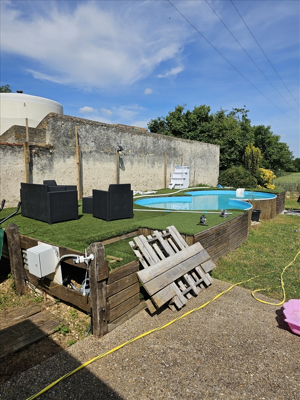

n°68512168
StefSamy
VC FTW
Posté le 30-05-2023 à 16:34:44  profilanswer
Les galères annuelles de la remise en route sont bien là, avec un bonus cette année :bounce:
A la remise en route de la filtration, je m'apperçois que la filtre à sable est fissuré au col :love:
Je ne savais pas qu'il fallait le vider avant l'hiver, jusqu'ici il avait bien résisté avec des hivers plus durs que cette année. Maintenant je le saurai.
Pas trop grave, je voulais passer au verre :)
En essayant de le sortir de sous la terrasse, pour démonter, paf je casse les supports de la pompe :lol:
On est bons pour changer l'ensemble :bounce:
1AR chez le pisciniste et 700€ plus tard, me voici avec un ensemble neuf et 80 kg de verre.
Notice de montage inexistante, heureusement que je ne suis pas trop bête. Un petit moment de solitude après avoir rempli le filtre avec le verre, la vanne du dessus était impossible à monter, pas assez d'espace, obligé de démonter quelques lattes de la terrasse.
L'ensemble tourne bien. TAC PH stab sont OK, le vert a laissé place au bleu, par contre l'eau est trouble, as usual, mais cette année impossible à clarifier. 3 traitements de floculent et toujours pareil. J'en ai peut être en fait trop mis, je sais pas. J'alterne repos 24h/filtrage mais rien n'y fait. A suivre.....
Ca sera sans doute la dernière année de cette piscine, forme de merde et implantation rendant le bâchage impossible hors saison, jambes de force et structure métal de la terrasse autour qui partent en miettes, terrasse qui ne donne pas super confiance quand on marche à certains endroits, bref on a décidé de virer tout ça.
Le projet est de refaire le même genre de choses.
Du semi enterré light (30-40 cm dans le sol), une intex xtr 8x4 sur dalle, rectangulaire pas de forme à la con, et un habillage+terrasse surélevée par rapport au jardin. + une "cuisine d'été" à côté au niveau du jardin et un local technique + accessible
De l'enterré c'est cher et + contraignant niveaux permis/règles, là quand la piscine sera fatiguée hop à la benne et on reprendra la même et ça repartira comme en 40.
On vise 10 k€ tout compris.
Un peu d'angoisse sur le taf qu'on va avoir, on sait pas ce qu'il y a dessous, combien d'énormes blocs de béton il y a pour soutenir la terrasse, on sait pas s'il y a une dalle sous la piscine, va y avoir une quantité de merdes à évacuer qui va être sympa, bref on va sans doute en chier :/ :D
https://rehost.diberie.com/Picture/Get/r/178340
Message édité par StefSamy le 30-05-2023 à 16:36:47
