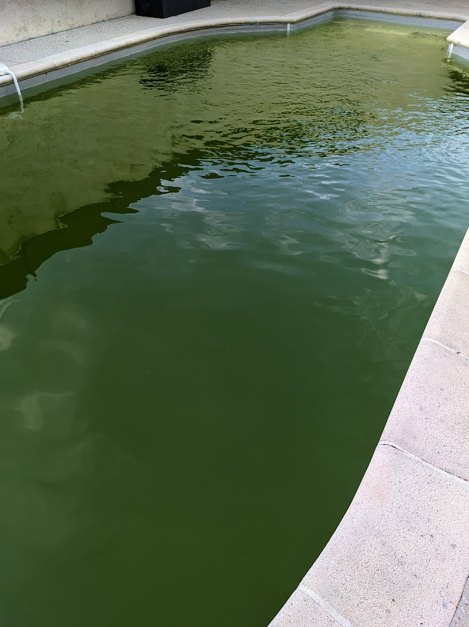

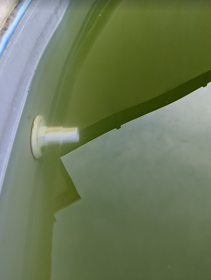

hop le fou a écrit :
Résultat du choc de la nuit : nul :o
C'est toujours complètement vert.
https://zupimages.net/up/23/18/aelt.png
En fait on voit même que les algues se sont posés sur le raccord pour le tuyau de l'aspirateur (que j'ai nettoyé avec tout le reste hier soir) :
https://zupimages.net/up/23/18/i1aw.png
Test de l'eau vite fait : le chlore s'est déjà complètement évaporé dans la nuit...
https://zupimages.net/up/23/18/q5cf.png
Voila voila voila :o
Je reviens là dessus maintenant que j'ai démarré la saison hier.
Mon eau était claire mais le fond était vert, sans gros déchets toutefois. Donc j'ai décidé de ne pas aspirer, j'ai juste brassé le fond, ça a eu comme résultat de verdir au complet le volume d'eau et de donner qqchose proche de tes photos.
J'ai mis mon dosage de chlore STAB habituel, surdosé à 40%. Et mon produit habituel 4 en 1, surdosé à 100%.
Et j'ai fait un choc oxy.
Filtrage non stop à vitesse haute.
En moins de 24h, mon eau n'est plus verte et elle est à peine laiteuse.
Je laisse la filtration faire son boulot pour le moment.
Est ce que tes dosages étaient corrects ? Est ce que ta filtration est suffisante ?

Bon bah du bon gros chlore choc bas de gamme ultra stabilisé (Carrefour :o) + anti-algue, ça a bien fait le taff.
Le filtre a bien fait son taff et floculant + aspirateur sur le fond, c'est beaucoup mieux :
https://zupimages.net/up/23/19/wv9i.png
Me reste à finaliser le nettoyage (bordure un peu dégueux, et reste un peu à nettoyer au fond encore). C'est déjà nettement plus facile quand on voit le fond de la piscine :o
Avec le recul, je me demande pourquoi le vendeur d'IrriJardin ne m'a pas conseillé du chlore stabilisé après analyse de l'eau, étant donné que ça montrait clairement qu'il y avait 0 stabilisant.
Ca donne moyennement confiance en l'enseigne commême :/
Autre chose : j'ai contacté Piscine d'O parce que mon électrolyseur est HS (pas alimenté, et les raccordements ont l'air OK).
A changer vraisemblablement.
Ils m'ont sorti un devis un peu salé, mais ça me permettra de voir ou j'en suis en passant (état de la pompe et du filtrant notamment).
D'ailleurs ils m'ont ajouté au devis un raccordement à la terre, comme quoi c'est obligatoire. Si c'est le cas, je suis surpris que ça n'y soit pas parce que l'installation n'est pas si vieille, mais on verra sur le tas.
Merci à tous pour vos conseils  :jap:

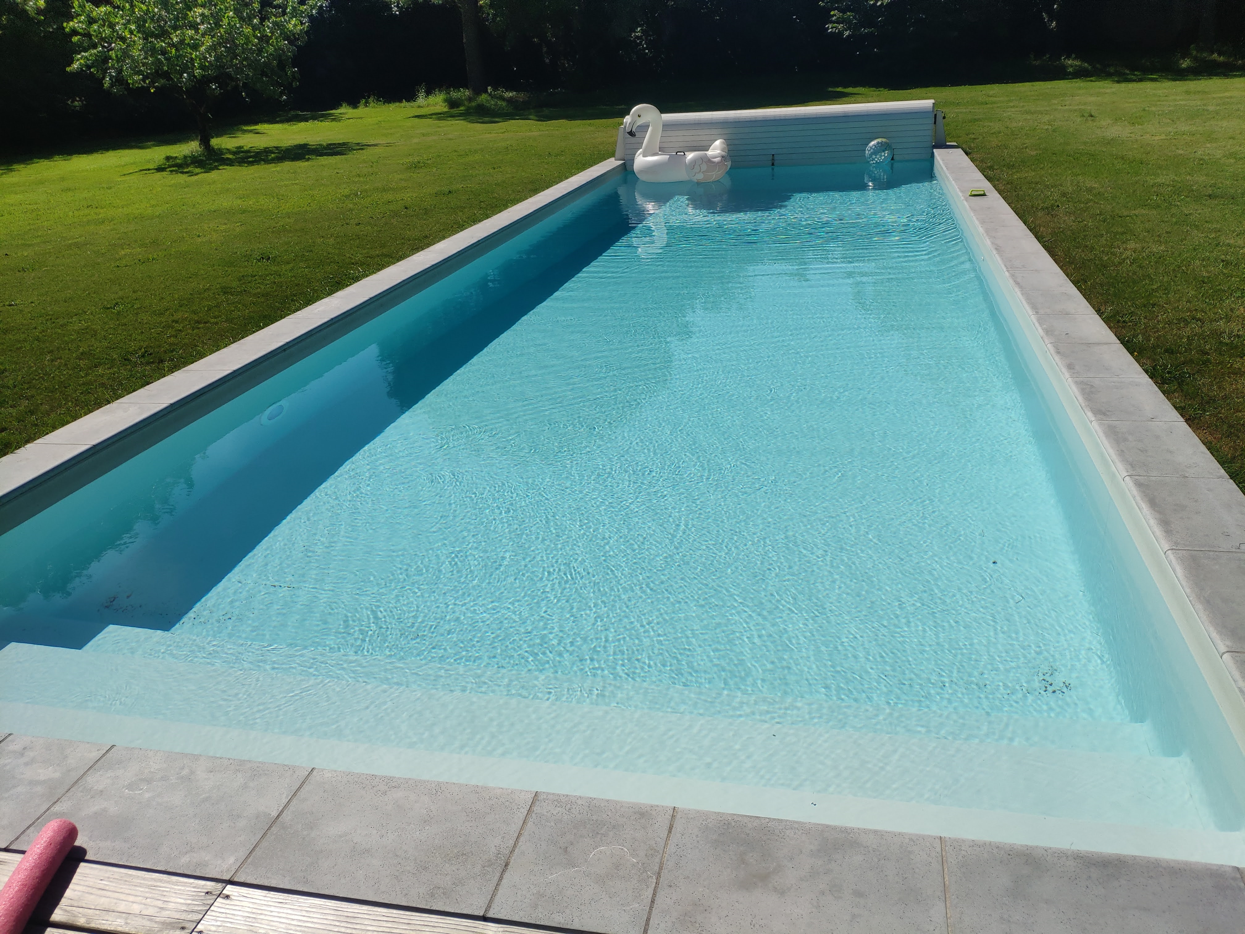

Oui c'est vrai que filtrer en journée est plus efficace. Cela permet de virer la saleté en surface via le skimer avant qu'elle ne coule.
Je filtre la nuit pour être en heure creuse et générer assez le chlore avec l'électrolyse pour la journée (je n'aime pas le stabilisant, j'en mets très peu).
Ensuite je filtre +/- en journée suivant le T° de l'eau (à 30°c c'est H24) et le nombre de personne qui utilise la piscine.
https://rehost.diberie.com/Picture/Get/f/165269
Cela fonctionne bien mais vu que je suis passé sur l'offre tempo je pense filtrer un peu plus en journée cet été.

Piscine bien verte dans Sud ouest.. elle était nickel il y a 3 semaines mais on l'avait bachée et je pense que la filtration a peut être moins bien agi.. + temps de merde :o
Mes paramètres sont ok, sauf stabilisant (piscine au sel). Après analyse de l'eau, l'an dernier mon piscine m'avait conseillé de l'oxygène actif, 5L et en 1 jour c'était redevenu bleu nickel.. je pense que je vais refaire ca car l'an dernier avant l'oxygène actif, j'avais tenté tout un tas de truc (chlore choc etc) et je n'avais pas réussi à venir à bout des algues (l'eau était claire mais verte).
A moins que vous ayez une astuce ?

Salut
C'est-à-dire sauf stabilisant : il est à combien ? Car trop haut le chlore n'agit plus ou moins bien ; ce qui pourrait expliquer tes algues.
Regarde cette vidéo : https://www.youtube.com/watch?v=BV5HRC7DOxQ#t=7m40s
Attention avec l'oxygène actif, apparemment tu peux plus mesurer le taux de chlore pendant 10 jours (voir cette vidéo : https://www.youtube.com/watch?v=bDNSvf_1p3k#t=11m00s)
n°68425544

Attention à l'oxygène actif sur un électrolyseur, c'est pas une bonne idée en général  [:cosmoschtroumpf]

merci je ne savais pas ! Pour l'instant l'électrolyseur est toujours en mode off. Mon pisciniste fait la mise en route le mois prochain - sauf s'il fait beau avant ..d'ailleurs sonde PH hs.. a changer..

Oui voire plus car mon chlore est toujours non détecté. Stabilisant au minimum..

Ah mais tu traites au galet de chlore alors si tu as pas l'électrolyseur actif ?
Car sinon c'est un peu normal que t'ai des algues :o
n°68425706
Aylo
Posté le 16-05-2023 à 09:00:41  profilanswer
Yes, chlore lent l’hiver et electrolyse en été mais les 2 printemps depuis qu’on a la piscine, on a eu ce problème d’algues qui “résistent” au chlore..
