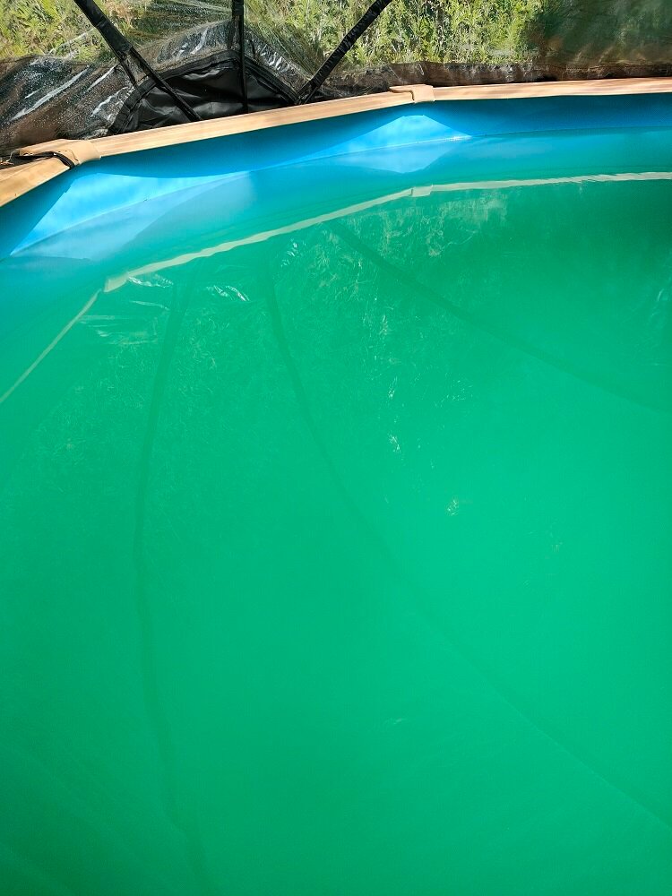

Une photo valant mieux que 1000 mots, voici à quoi ressemble mon eau :
https://image.noelshack.com/fichiers/2023/18/3/1683105760-img20230503104206.jpg
Le fait d'avoir passé l'aspirateur n'a fait que remettre en suspension les particules. A la suite des échanges de hier et en creusant sur internet, je pense que les balles filtrantes (aqualoon) ne filtrent plus grand chose. Je vais remplacer celles-ci par du verre filtrant.
Je vais aussi faire un traitement anti algue + floculant.

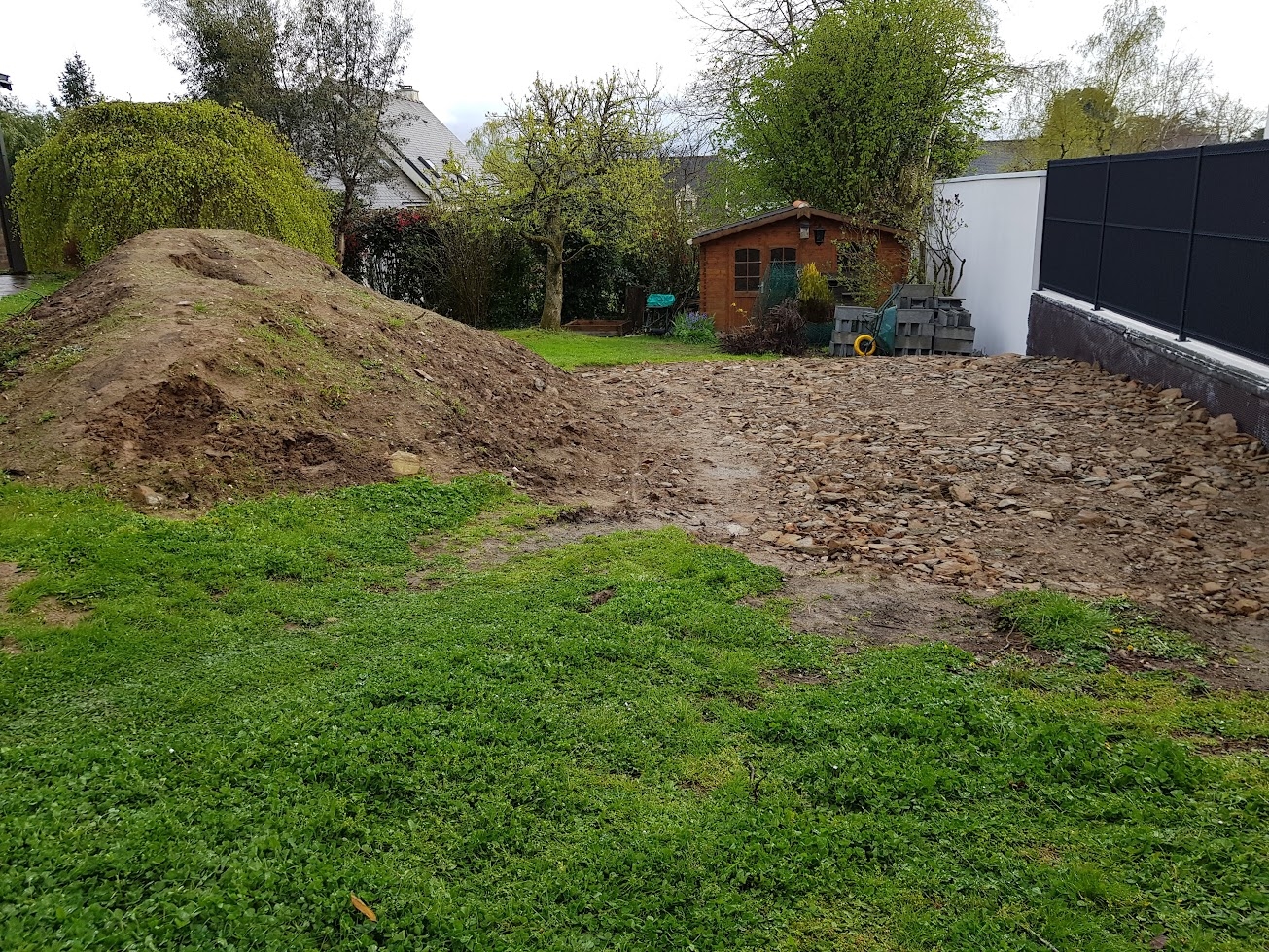

n°68346046

Tu m'en diras tant
Posté le 04-05-2023 à 07:25:26  profilanswer
Résultat du choc de la nuit : nul :o
C'est toujours complètement vert.
https://zupimages.net/up/23/18/aelt.png
En fait on voit même que les algues se sont posés sur le raccord pour le tuyau de l'aspirateur (que j'ai nettoyé avec tout le reste hier soir) :
https://zupimages.net/up/23/18/i1aw.png
Test de l'eau vite fait : le chlore s'est déjà complètement évaporé dans la nuit...
https://zupimages.net/up/23/18/q5cf.png
Voila voila voila :o

Ton pH est vachement trop haut nan ?
Edit pas tant que ça en fait… fait le baisser encore, le chlore gagnera en efficacité  [:airforceone] , à part si tu peux/veux vider va falloir trouver une solution… efficacité du brassage, pression dans le filtre, sable tout pourri ?

tails38
Posté le 04-05-2023 à 09:36:10  profilanswer
@hop le fou
PH trop haut
Stabilisant a 0
Ton chlore choc est sans stabilisant ?
Je pense qu'il c'est fait détruire par les UV.
Perso je ferais:
Backwash du filtre sable / verre si tu as cela.
Filtration sans interruption
PH -
Chlore choc avec stabilisant.
Ajuster dans 24h
Message édité par tails38 le 04-05-2023 à 09:37:22

Je vais refaire l'étalonnage du bidule à PH alors. Il m'affiche 7.1, et je vois la couleur à peu près comme il faut sur la bandelette (et mon PH- liquide descend super vite accessoirement...).
M'enfin dans le doute, j'essaye tout maintenant :o
Oui, chlore choc sans stabilisant. Donc c'est normal que ça disparaisse aux UV. Mais j'aurais pas pensé que ça disparaisse dans la nuit... Et surtout que ça nettoie avant de disparaître en fait :o
Et le backwash, je le fais quasi tout les jours en ce moment ^^'
Vais regarder pour le choc avec stabilisant (savais même pas que ça existait, je croyais que c'était le principe, au contraire du chlore lent et stabilisé)

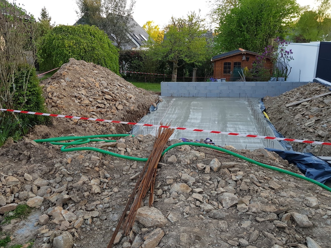

n°68353434
ixemul
Nan mais sans blague ! ⚡
Posté le 04-05-2023 à 21:14:01  profilanswer
paracyber a écrit :
Ouch, effectivement. Quand on voit la première photo, on se demande comment vous en avez été rendu à devoir faire un mur de plus de 3 mètres en dur au fond de jardin et avoir une piscine avec mur de soutènement qui "coupe" le jardin. Il n'y avait pas moyen de mettre la piscine plus en incrustation en conservant le nivellement du terrain qui parait assez léger sur la première photo ? (et important sur la dernière)
Après, c'est plus par curiosité, je me doute que ca a été étudier et que vous n'êtes pas parti comme ça. :)
Le mur fait 1m70 ;) et on avait une vieille piscine coque de 30 ans ailleurs sur le terrain (3000m2) qui en plus de demander des travaux était mal placée ( exposé nord/est avec une maison construite à côté, donc presque pas de soleil). Là, on la mets ouest/ sud ouest, proche de la terrasse principale de la maison et on en profite pour refaire une haie toute neuve persistante à la place de l'ancienne qui avait 40 ans et devenait difficile à contenir.
Bon, à la base je devais simplement changer la pompe à chaleur de l'ancienne piscine et parler des réparations à venir sur la coque  [:kilgoreweb]
Je parlais du mur à côté de l'abri de jardin mais à y regarder de plus près, c'est peut-être la mitoyenneté d'une habitation voisine ?
Budget de l'ensemble du coup :D ?
Quand on veut on peut, quand on peut on doit" © Bonaparte

Posté le 04-05-2023 à 22:38:37  profilanswer
Oui le mur au fond c'est le garage d'un voisin.
Question budget, on est sur 60K€ hors local technique ( que je fais moi-même pour ~1K€) et 12 K€ pour démonter l'ancienne piscine + remblayer.
Pour ce budget,vil y a aussi le végétal compris (~4K€ pour des arbres de 3m plantés et tuteurés)
Piscine de 7x3.5, volet roulant + barrière ( ma femme est ass-mat), pompe multi vitesse, pompe à chaleur, éclairage, contrôle de qualité de l'eau full automatique, robot fond/parois/surface, soutainement/ ramblaiement, revegetalisation, terrasse céramique autour (5,5x 11) avec margelles.
essaye le peroxyde d’hydrogène à 35%, c’est absolument radical !
perso j'ai déjà eu une eau comme ça, j'ai balancé quelques litres de floculant, ça a aggloméré le gros de la merde, et j'ai aspiré façon ghostbuster. Chlore choc ensuite.

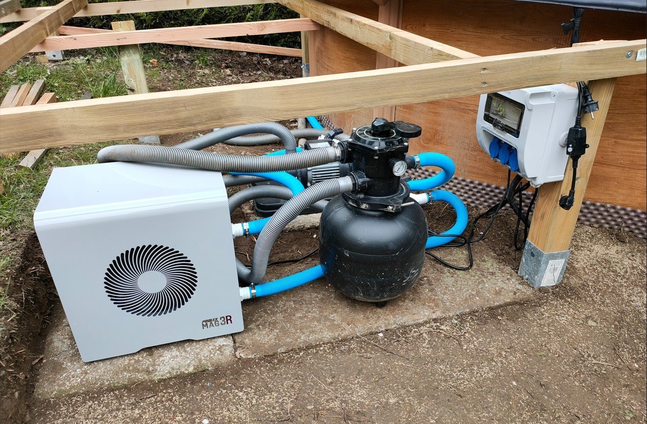

carbon38 a écrit :
Allez hop, le printemps arrive, j'en ai profité pour faire une installation un peu plus propre pour la piscine et pour rajouter une PAC.  :)
https://image.noelshack.com/fichier [...] 201122.jpg
Remplissage en cours  :o
rassure moi tu vas insonoriser la pompe ? :o

Posté le 06-05-2023 à 14:15:08  profilanswer
Non, c'est pas prévu  :D
Mais elle n'est pas bruyante et avec la terrasse par dessus, on n'entend rien  [:charlest]
Je reviens là dessus maintenant que j'ai démarré la saison hier.
Mon eau était claire mais le fond était vert, sans gros déchets toutefois. Donc j'ai décidé de ne pas aspirer, j'ai juste brassé le fond, ça a eu comme résultat de verdir au complet le volume d'eau et de donner qqchose proche de tes photos.
J'ai mis mon dosage de chlore STAB habituel, surdosé à 40%. Et mon produit habituel 4 en 1, surdosé à 100%.
Et j'ai fait un choc oxy.
Filtrage non stop à vitesse haute.
En moins de 24h, mon eau n'est plus verte et elle est à peine laiteuse.
Je laisse la filtration faire son boulot pour le moment.
Est ce que tes dosages étaient corrects ? Est ce que ta filtration est suffisante ?
Message édité par WhyMe le 08-05-2023 à 16:53:21
