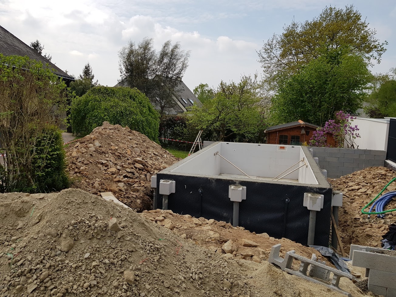

Bon... encore 10 jours de séchage avant de combler autour... ça parait looonnngg (surtout quand on voit son jardin dans cet état  [:jabbernaute] )

[quotemsg=68335318,5930,22745]Bon... encore 10 jours de séchage avant de combler autour... ça parait looonnngg (surtout quand on voit son jardin dans cet état  [:jabbernaute] )
Pourquoi ton skimmer  est si à droite?
*mon feed-back*
n°68335471
ixemul
Nan mais sans blague ! ⚡
Posté le 02-05-2023 à 11:06:04  profilanswer
Pour y accéder facilement car il y aura peu de place au fond (mur de soutènement à 40cm derrière la piscine) pour l'entretenir.
*mon feed-back*
