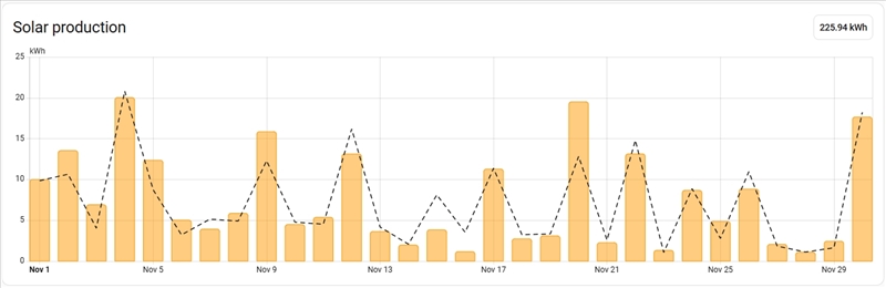

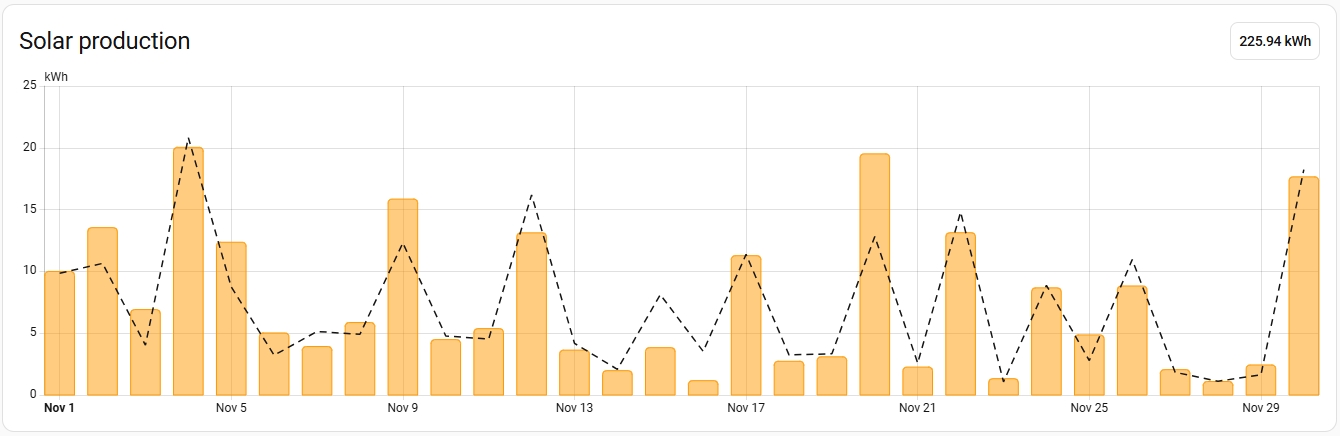

nasdak a écrit :
Bon ça doit faire 1 mois que je tourne a 1 fish max ça commence à bien faire :o
Ouai c'est moche, c'est pas mieux ici je suis a 1,25 fish par jour en moyenne sur novembre [:vizera]
https://rehost.diberie.com/Picture/Get/r/452608
Aujourd'hui 2 fish [:dr_doak]
Message édité par actarusprinced'euphor le 03-12-2025 à 15:47:44
n°73916937
arylol
Posté le 03-12-2025 à 16:10:13  profilanswer
Novembre m'a paru super merdique en terme de prod mais ça reste meilleur que novembre 2024  [:jean fraugue]
n°73917025

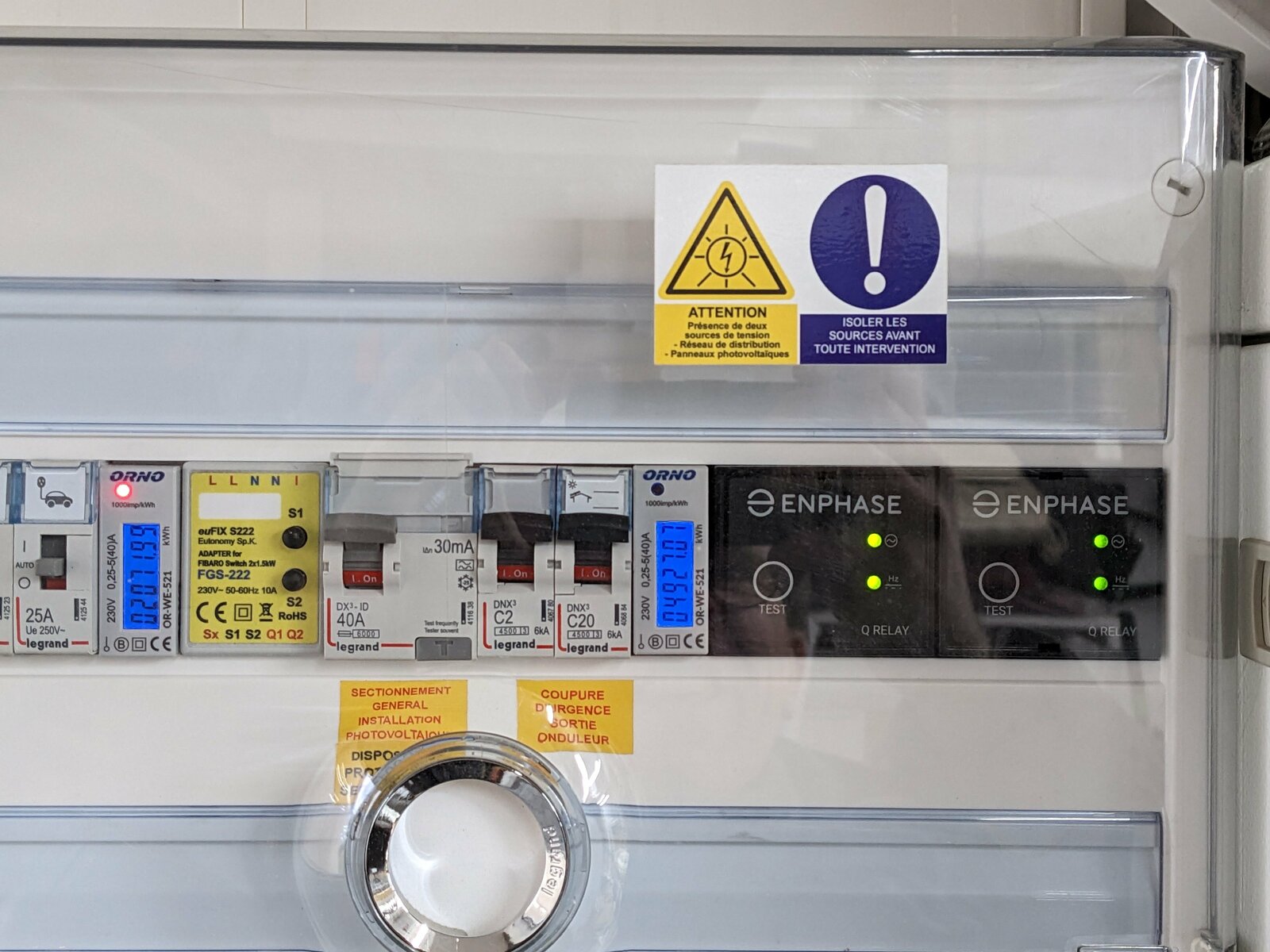

sebo777
Posté le 04-12-2025 à 00:34:35  profilanswer
J'ai une question concernant les étiquettes à apposer sur un tableau dédié photovoltaïque.
Pour résumer, j'ai mes deux micro-onduleurs Hoymiles qui arrivent sur le tableau de droite, qui lui est connecté sur une barrette de mon tableau principal à gauche.
https://i.ibb.co/fGSmVzGf/Capture-d-cran-2025-12-04-002907.png
Je sais qu'il faut coller des étiquettes sur le tableau dédié PV mais je n'ai pas trouvé l'information de quelles étiquettes et où.
Faut-il aussi en mettre sur le tableau principal ? Sur la porte de l'arrivée extérieur ?
Vous auriez des photos de vos installations afin que je fasse quelque chose de propre et aux normes ?
Merci.

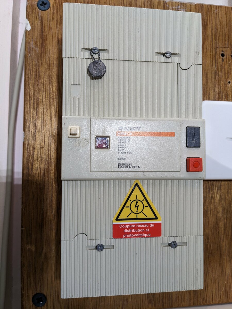

tails38
Posté le 04-12-2025 à 07:55:17  profilanswer
Il te faut un autocollant sur l'AGCP (disjoncteur abonné)
Et sur le tableau PV
Normalement tu devrais meme avoir un disjoncteur entre ton tableau principal et ton tableau PV
n°73919206
nasdak
Posté le 04-12-2025 à 08:53:16  profilanswer
J'avais regardé cela de près et ma seule conclusion c'était qu'il fallait 1 autocollant sur l'agcp "coupure secteur et photovoltaïque"
Seulement celui là dans le cas d'une installation avec MO
Mais pas confirmé par consuel.

cs205
Posté le 04-12-2025 à 09:31:59  profilanswer
tu prepares tes etiquettes et quand le consuel arrive tu lui demande où les mettre comme ça pas de soucis

lazer127
Posté le 04-12-2025 à 09:53:04  profilanswer
J'avais utilisé cette vidéo pour savoir où poser mes étiquettes, mon installation a été validée par le Consuel (sur photos, qui demandait des photos de tout, Linky, TBGT, tableau divisionnaire, etc)
https://www.youtube.com/watch?v=K8DXrc-66pQ
En gros ce que j'ai fait :
  • Rien sur le Linky
  • Étiquette sous l'AGCP (disjoncteur de branchement)
  • Étiquette sous l'ID, et sous le disjoncteur du circuit PV
  • Étiquette par dessus la porte vitrée du tableau divisionnaire
n°73919486

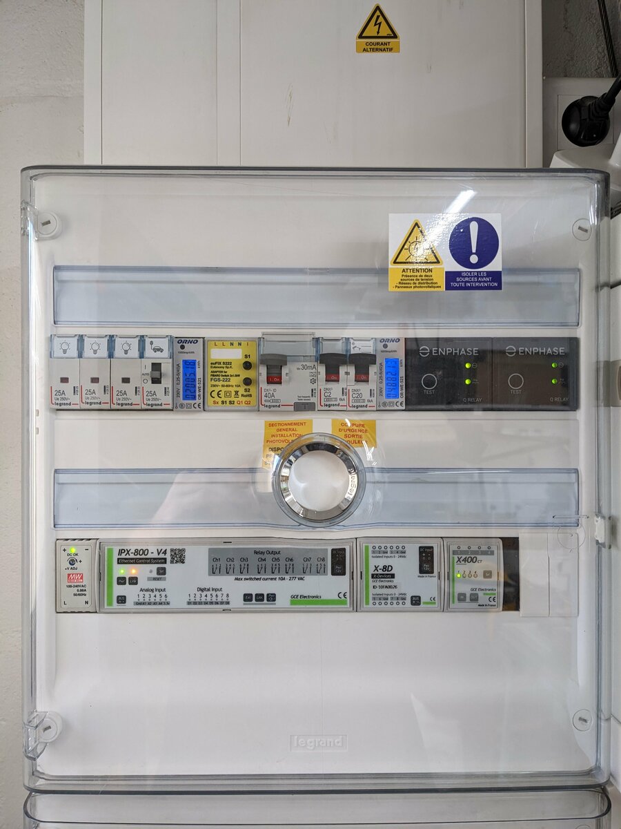

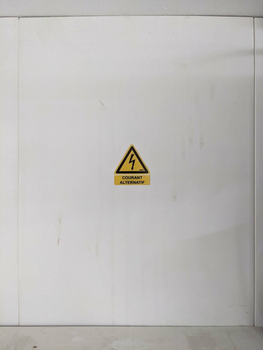

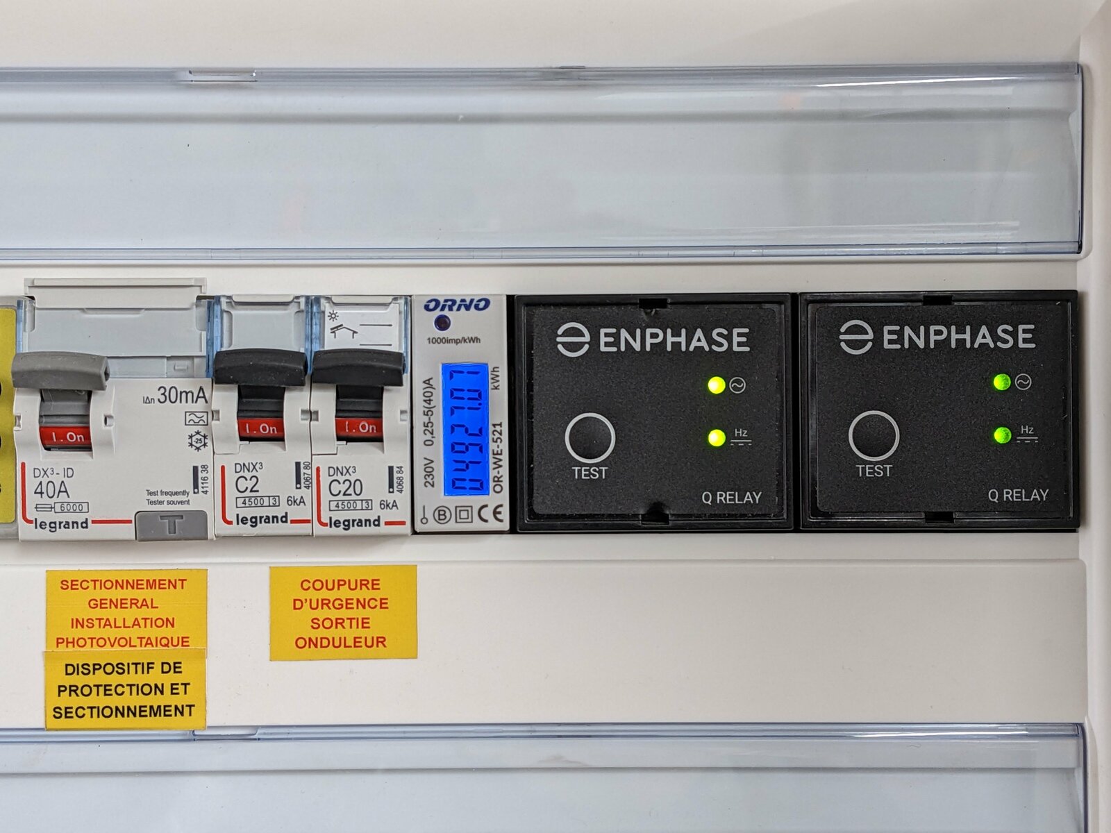

Posté le 04-12-2025 à 10:02:53  profilanswer
Pour illustrer :
  • AGCP (disjoncteur de branchement) :
https://domotique-fibaro.fr/uploads/monthly_2025_12/large.Phototiquettedisjoncteur.jpg.e4737650b5ebc993b6724bfab642fc2b.jpg
  • ID + Disjoncteur :
https://domotique-fibaro.fr/uploads/monthly_2025_12/large.PhototiquettestableauAC.jpg.d20bf6021bf12af85d98e6b16b31c7c6.jpg
  • Tableau AC avec porte fermée :
https://domotique-fibaro.fr/uploads/monthly_2025_12/large.PhototableauACferm.jpg.6c301efb35e6a55a94247d67724064bd.jpg
  • Goulotte AC (car micro-onduleurs sur le toit) :
https://domotique-fibaro.fr/uploads/monthly_2025_12/large.PhototiquettesgoulotteAC.jpg.0506f4d703521b981bfb064e87abcfcf.jpg
  • Vue élargie du tableau AC :
https://domotique-fibaro.fr/uploads/monthly_2025_12/large.PhotoTableauAC.jpg.ac0bea59203b45d3bae3e6fe072c75b6.jpg
Pour info je n'ai mis aucune étiquette sur le TGBT (tableau principal de la maison), duquel part la ligne vers le tableau AC (celui que j'ai partagé en photo et qui est situé au garage)
https://domotique-fibaro.fr/uploads [...] abcfcf.jpg
https://domotique-fibaro.fr/uploads [...] 2c75b6.jpg
Je pense que seule la première est obligatoire :) (en tout cas avec des MO à relai qui se coupent dès qu'ils voient plus le 220)
Après c'est toujours utile de savoir quoi correspond à quoi
Mais par exemple écrire "AC" dans une goulotte de fils, en quoi est-ce nécessaire, est ce que c'est le cas dans toutes les goulottes de la maison ?
Message édité par nasdak le 04-12-2025 à 13:18:41
n°73920541
lazer127
Posté le 04-12-2025 à 13:37:04  profilanswer
En l'occurrence, chez Enphase, le relai de découplage mécanique n'est pas dans les MO, mais dans le tableau AC, ce sont les fameux Q-Relays.
Donc si bug du firmware de l'onduleur, tu as potentiellement une tension 230VAC dans la goulotte entre le Q-relay du tableau AC et les MO sur le toit, même si le secteur général est coupé.
De toute façon, les étiquettes ne s'achètent pas à l'unité, mais par plaquette, donc ça ne coute rien d'en poser partout, même si elles ne sont pas nécessaires.
Et puis on a vu lors des discussions précédentes, que selon les techniciens envoyés par le Consuel, la tolérance aux normes n'est pas absolue, souvent ça dépend de l'humain qui en fait l'interprétation.
Moi c'était sur photo, donc il fallait que je mette toutes les chances de mon coté pour que mon dossier passe du 1er coup, c'est sûr que pour une visite d'une personne physique, la solution d'avoir la plaquette dans la main et de les poser là où il dit, ça va bien aussi :D

Ca m'interroge cette histoire d'étiquette, j'ai une install faite par un pro RGE, le consuel a été "validé" à distance (ils contrôlent une install sur N je crois) et j'ai littéralement zéro étiquettes...  [:cerveau klem]
Pour la piscine l'installateur m'avait laissé une plaquette avec les étiquettes "obligatoires" à poser, bon elles sont toujours dans leur pochette (sauf celles identifiant les vannes)  :whistle:
Message édité par dDLaGrenouille le 05-12-2025 à 11:04:50
n°73924325
lazer127
Posté le 05-12-2025 à 11:24:41  profilanswer
ça ne m'étonne pas, ça rejoins ce que je disais finalement, que ça soit en cas de visite d'un technicien sur site, ou bien à distance par photo ou par simple confiance du "pro" qui a réalisé l'installation, le respect des normes, c'est à géométrie variable.... c'est l'interprétation humaine, le point "faible" dans toute la chaine.
Je met faible entre guillemets, parce que franchement, des étiquettes, c'est pas ça qui change la qualité de l'installation.

J'ai fait venir le Consuel en septembre pour toute la maison (j'ai fait l'installation moi même, mais je suis absolument pas électricien)
Il m'a dit qu'il a 40 minutes par dossier, que ce soit un studio ou un château c'est pareil donc il ne vérifie pas les normes de confort mais que les points de sécurité (SDB, terre sur chaque prise, sections de câbles et type de différentiel) donc la version photovoltaïque doit elle aussi se concentrer sur la sécurité et faire l'impasse sur le reste selon le type d'installation (accès aisé ou non, retard dans le planning ect...)
c'est au pied du mur que l'on voit le mieux le mur !
n°73925304
jluc2808
peu le savent et vous ?
Posté le 05-12-2025 à 14:15:33  profilanswer
bonjour , j'ai un client qui a une nouvelle installation enphase et je viens de la mettre en lien avec HA (non sans mal)
le problème que je rencontre c'est que très souvent (oui vraiment très souvent) j'ai les infos qui ne sont plus disponibles dans homeassistant (le connecteur est marqué comme indisponible), alors que l'appli web elle reste disponible et valide sur les données affichées dans le statut en direct
Est-ce que vous constatez cela avec vos liens HA - sytème enphase (dernier firmware et connexion wifi)
il y a en Envoy-S-Metered-EU (ENV-S-EM-230)
n°73925574
lazer127
Posté le 05-12-2025 à 14:51:47  profilanswer
Pour ce que ça vaut, avant de faire mon consuel, j'avais fait le tour des forums, et j'avais retenu 3 points principaux d'attention lors d'une visite :
- la hauteur < 180cm des manettes des disjoncteurs
- le raccordement de la terre en 6mm²
- la présence des étiquettes
Le reste, ils s'en balec un peu :o
Notamment, l'installation sur le toit n'est jamais vérifiée.
Sachant qu'ils sont toujours plus pénibles avec un particulier qu'avec un "pro" (encore une fois, validation sur la simple confiance du pro qui est censée savoir ce qu'il fait.. hum hum des fois on peut se poser la question :o )
Perso c'est passé sur photo, car je suis passé par JPME, qui est assimilé à un pro, lorsqu'ils montent le dossier Consuel, c'est comme ci c'était leurs propres services qui avaient fait l'installation, donc le Consuel valide sans sourciller.
