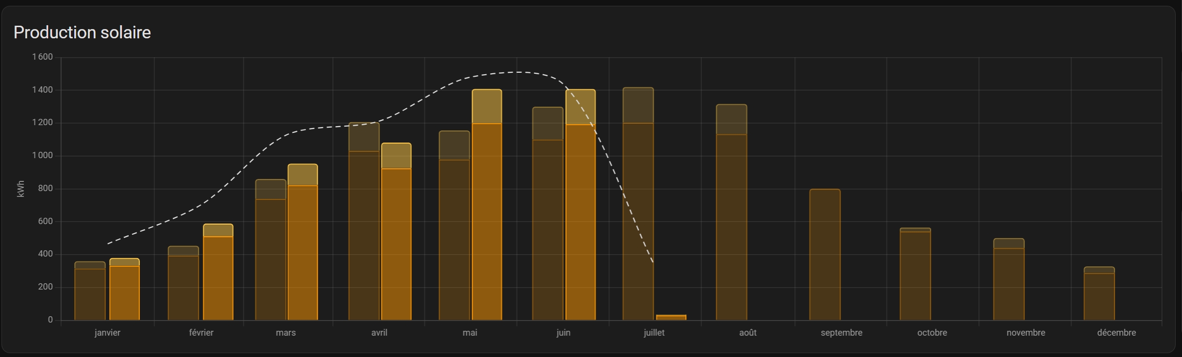

ici 109% de la prévision PVGIS pour juin, parfait mais moins bon que mai qui restera mon record
conso en heures creuses bleues Tempo 96% c'est le but recherché avec la batterie qui fait le tampon en HP

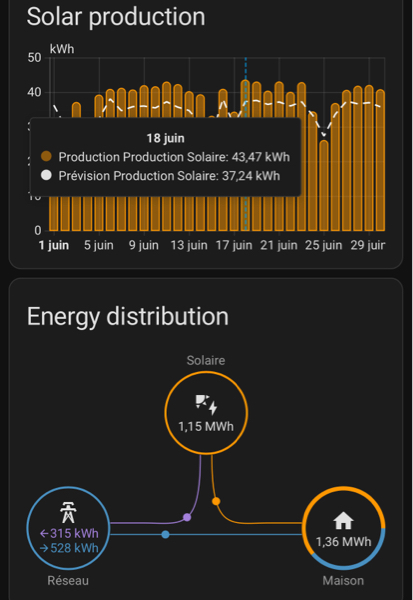

https://i.imgur.com/wT8nfca.png

Posté le 01-07-2025 à 21:19:31  profilanswer
snk4ever a écrit :
Chez moi ça a monté de mois en mois avec un top en juin:
Oui la prod est plus importante en juin, plus de jour ensoleillé, mais trop de chaleur pour faire un pic de production journalier :o
1.15 MWh en juin, 1.03 en mai :o
Message édité par Big Blue le 01-07-2025 à 21:22:02
