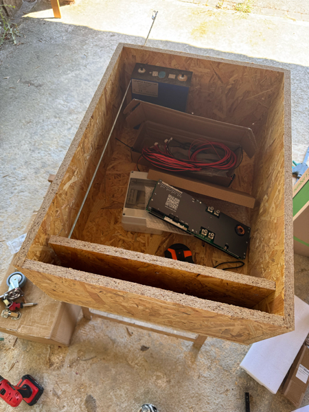

Big Blue a écrit :
https://img3.super-h.fr/images/2025 [...] 8dc934.jpg
J’avais prévu 4cm de plus pour la partie BMS, ils vont me manquer je pense :o
J’installerais tout en dévissant le côté, j’espère que le 25mm2 sera assez souple :o
Une scie circulaire sur table m’aurait été bien utile, j’ai tout fait à la scie circulaire et y’a pas mal de correction à faire sur la deuxième boîte.
J’ai reçu le disjoncteur de 80A, il inspire confiance, rien qu’au poids :o
25mm² et un disjoncteur de 80A ?
Ça va t'as de la marge alors. :o
Alors je suis un peu dans le flou, Victron recommande du 150A et 70mm2 ( :??: ils sont de mèche avec les mines de cuivre je pense :o ), le BMS lui supporte 150A …
Mais théoriquement l’onduleur passera maxi 70A, j’espère que le 80A ne sautera pas  :o

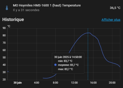

LowLow a écrit :
Mes micro onduleurs sont indiqués comme plage de fonctionnement -40 à +65 °C
J'imagine qu'il y a une bonne marge, aujourd'hui ils ont atteint 80 °C sans broncher, mais demain ça va être pire...
Ça vous est déjà arrivé que tout le bazar se mettent en sécurité pour cause de température excessive ?
NB les panneaux c'est -40 à +85 °C mais je ne connais pas leur température... On peut considérer que c'est la même que celle des MO ou pas du tout ?
Je suppose qu'il s'agit de la température de l'environnement de fonctionnement du micro-onduleur, à savoir concrètement la température derrière le panneau.
C'est comme pour tous les produits électroniques, et clairement à l'intérieur, il y a toujours des composants beaucoup plus chauds que la température autour de l'appareil.
Si ça peut te rassurer, mon MO le plus chaud hier avec 41 degrés ambiant :
https://i.ibb.co/845xHzry/Capture-d-cran-2025-06-30-071733.png
Sur des batteries ferroviaires, pour respecter les normes à l'époque, on dimensionnait avec 5A/mm². On respectait la durée de vie des gaines et les transitoires de courant qui faisaient péter le dj ou le fusible sans que ça fonde.
On essayait d'avoir les câbles les plus courts possibles.
J'ai gardé cette règle perso et vu que je passe max 30A... J'ai pris du 10mm² avec un dj courbe C de 100A au cas où.
n°73139017
Euh, 100A dans un câble de 10mm², t'es sérieux ? Ton disjoncteur il ne sert à rien là.  [:pingouino]

Posté le 30-06-2025 à 10:52:59  profilanswer
Après, si le câble fait 20cm …
Mais à vérifier avec les abaques quand même :o
Grok il dit non :o
« Un câble en cuivre de 10 mm² sur 20 cm supporte environ 60 A dans des conditions standards (air libre, température ambiante 30 °C). » Il recommande 25mm2 mini :o
Message édité par Big Blue le 30-06-2025 à 11:17:24
Ben si, la courbe et la vitesse de déclenchement c'est pas pour les chiens.
n°73139457

Posté le 30-06-2025 à 11:50:19  profilanswer
Non : même avec un vitesse instantanée, il ne déclenchera pas avant 100A.
Or, si t’as une surcharge autour de 80/90A, le disjoncteur ne fera rien et ton câble risque de fondre s’il ne supporte que 60A !
n°73139478
Ben justement, c'est parce qu'il y a une courbe de déclenchement qu'il ne faut pas surdimensionner ton disjoncteur
Tu vas avoir 30A max dans ton câble --> tu prends un disjoncteur 40A ou 50A --> Si tu as des appel de courant très ponctuel, ton câble ne risque rien car il n'aura pas le temps de s'échauffer et la courbe du disjoncteur évitera les coupures intempestives.
c'est configurable dans le BMS :spamafote:
et les courbes, c'est pas que de l'instantané :spamafote:
beaucoup mettent des dj courbe D, j'ai pris plus rapide et d'un calibre pas plus gros que ce que permet de faire le BMS.
J'ai une redondance de coupure et sur court circuit, j'ai pas à m'affoler.
Mais bon, on est sur HFR et il y a des spécialistes partout :o
Moi, je conseillerai du bus bar de 50mm². Histoire d'être serein hein. :o
Message édité par moyen_moins le 30-06-2025 à 16:24:30

Posté le 30-06-2025 à 16:21:55  profilanswer
Courbe ou pas, il ne déclenchera jamais en dessous de 100A !
Donc si ton câble fond avant, rien n’y fera …
Mais au lieu de foutre du 50 ou 70mm2 pour rien, il te suffit de foutre un disjoncteur 40 ou 50A vu ton besoin de 30A max.
Message édité par aldayo le 30-06-2025 à 16:23:16
Attention, le disjoncteur n'est pas là pour limiter le courant de charge comme le fait le BMS.
Le disjoncteur, il servira si le BMS fait n'importe quoi, ou pire, s'il y a un court circuit.

Posté le 30-06-2025 à 16:30:24  profilanswer
Voilà : un disjoncteur n’est là que pour protéger le câble qui est en aval de celui-ci !
Pas l’appareil branché au bout.
on est bien d'accord.
n°73141345
lazer127
Posté le 30-06-2025 à 16:44:27  profilanswer
Donc tu as maintenant compris ce que t'ont raconté les petits copains, et installer un disjoncteur de 50A à la place de ton 100A qui est inutile (autant ne pas l'installer)
Message édité par lazer127 le 30-06-2025 à 16:44:39
https://i.ibb.co/845xHzry/Capture-d [...] 071733.png
83° (avec 39° dehors... sûrement bien plus sur le toit), qui dit mieux ? :D
https://rehost.diberie.com/Picture/Get/f/405517
Quels sont tes onduleurs @LowLow, Howmiles itoo ?
Sur ma doc (HMS1600) il est précisé Plage de températures ambiantes (°C) -40 à +65. Celles du MO lui-même ne sont pas indiquées mais en découlent. On doit être très large dans les specs avec nos 40° ambiants...
La perte de rendement est brutale par contre. Mes panneaux de 425W (qui produisent bel et bien jusqu'à 425W au printemps) ne dépassent pas les 345W crête en ce moment.
n°73143560
