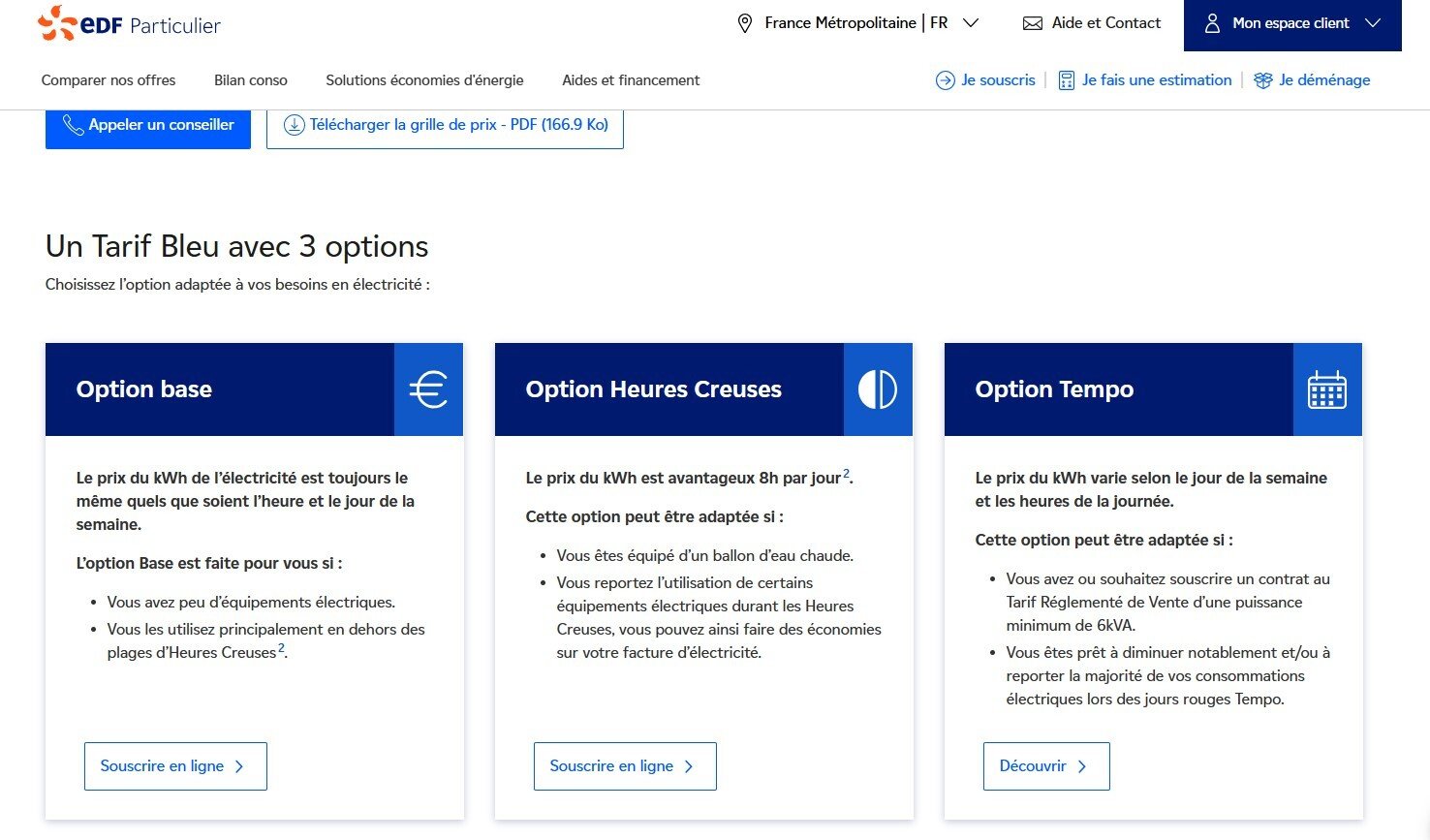

Le tarif base existe toujours  :heink:
https://image.noelshack.com/fichiers/2025/26/1/1750666561-annotation-2025-06-23-101501.jpg

Posté le 23-06-2025 à 10:17:15  profilanswer
Pas au delà de 6KVA (pas a la souscription du moins, depuis la dernière recommandation de la CRE)
n°73101777
carbon38
Dead Rabbit! :o
Posté le 23-06-2025 à 10:21:13  profilanswer
Tu as raison  :jap:
Dans la grille tarifaire, c'est indiqué :
Suite à une décision des pouvoirs publics, les puissances de 9 à 36 kVA inclus de l’option Base du Tarif Bleu pour les clients résidentiels ont été mises en extinction et ne sont plus disponibles à la souscription.
C'est quoi cette idée ?  :heink:
Et je vois qu'il y a aussi 11,6€ de majoration pour les gens qui sont producteurs et injectent de l'électricité.

Avant, c’était à partir de 18kva que le tarif basé n’était plus dispo.
Et la, ils l’ont passé dès 9kva !

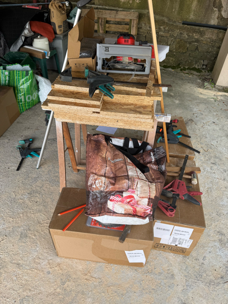

Big Blue
Live/Psn/Nid legeantbleu
Posté le 25-06-2025 à 15:32:29  profilanswer
Ça avance doucement :o
https://img3.super-h.fr/images/2025/06/25/snapshot_16807b85794f4d0702228.md.jpg
Quelques ajustement à faire, j’ai oublié de retirer l’épaisseur des planches sur les côtés et la plaquettes de compression :o ( première fois que je fais une boite :D )
Ça va être compact :o Ça devrait être bon pour un démarrage mi-juillet :o
https://img3.super-h.fr/images/2025 [...] 228.md.jpg
Des batteries dans une boîte en bois, vraiment ?
n°73116434
Big Blue
Posté le 25-06-2025 à 15:41:34  profilanswer
Ça prends moins feu dans du métal ? :o
