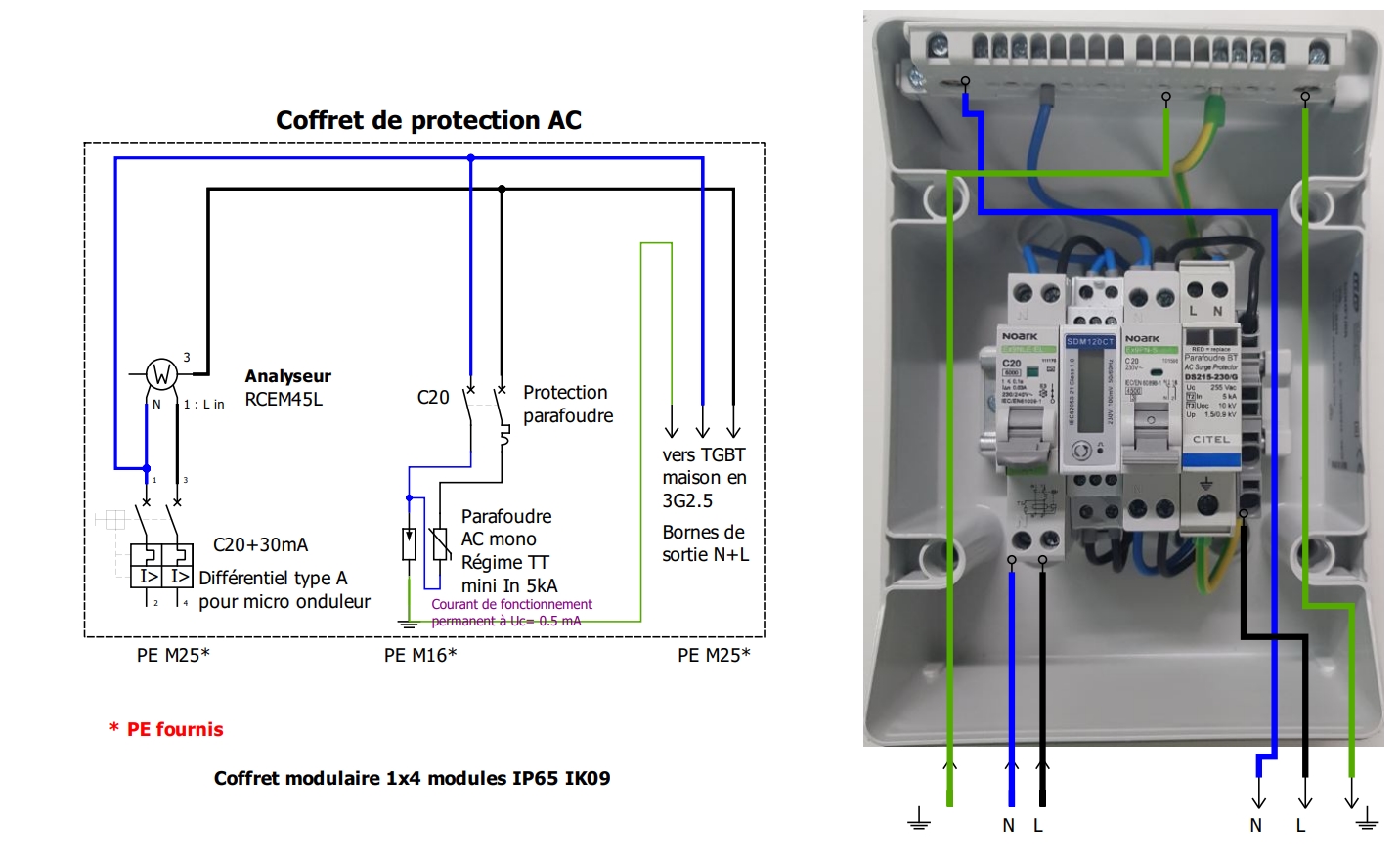

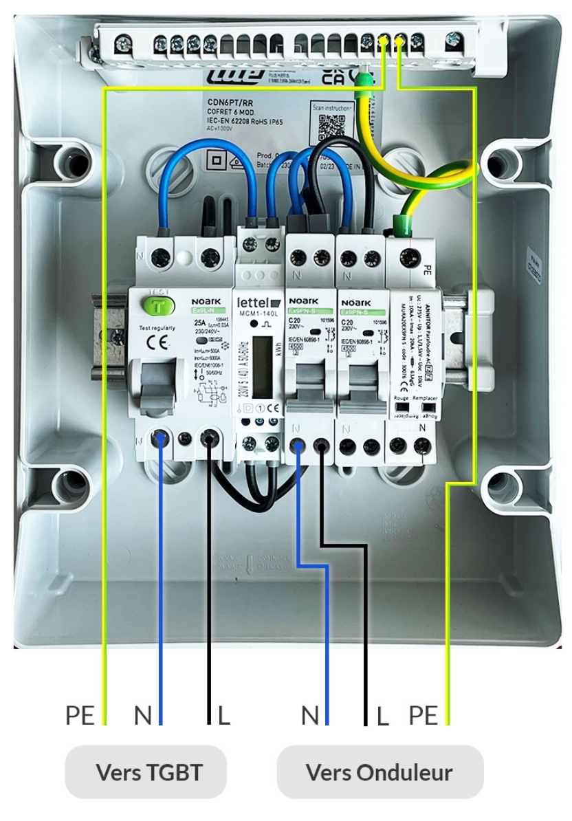

nasdak a écrit :
Mauvaise nouvelle, ce coffret n'est pas aux normes en france, le ddr de gauche est dépendant de la tension, motif de refus du consuel (ça n'est pas un ddr magnétique)
J'ai découvert ça par hasard sur un autre forum. Je comprends pas que madenr vende ces coffrets :/
Sans blague ?  :ouch: J'avais bien noté le manque de rigueur de la fiche Upwatt (éléments peu détaillées, photos présentant un produit différent...).
De là à penser que la version la plus ligth n'était pas aux normes... Il y a un document de référence sur cette histoire de ddr magnétique impératif ?
Pour le schéma de montage, regarde sur leur site, il y a tout ce qu'il faut. Le secteur arrive en bas du ddr. Donc l'inverse de ce que tu proposes
Tu dois parler de ca ?
https://rehost.diberie.com/Picture/Get/f/272344
Même le lien "Consulter la documentation COFFRETS AC MONOPHASÉS POUR MICRO-ONDULEURS NON ENPHASE" pointe vers un schéma pour coffret ENPHASE :o
On trouve des trucs contradictoires sur le net, comme ce schéma :
https://www.monkitsolaire.fr/img/cms/Schema-electrique-coffret-AC-3kw-kit-solaire-autoconsommation.png
Chocdiscount qui vend le "même" coffret (avec DDR magnétique) a fait l'effort de mettre en ligne un schéma qui tend à confirmer que j'allais cabler à l'envers :
https://www.chocdiscount.com/index. [...] chment=256
https://rehost.diberie.com/Picture/Get/f/272345
Je vais plutôt partir là dessus :jap: Reste à voir si je me prends la tête avec Upwatt pour un échange :sarcastic: Sachant que j'ai déjà viré les caches des presses-étoupes. Le coffret n'est plus neuf

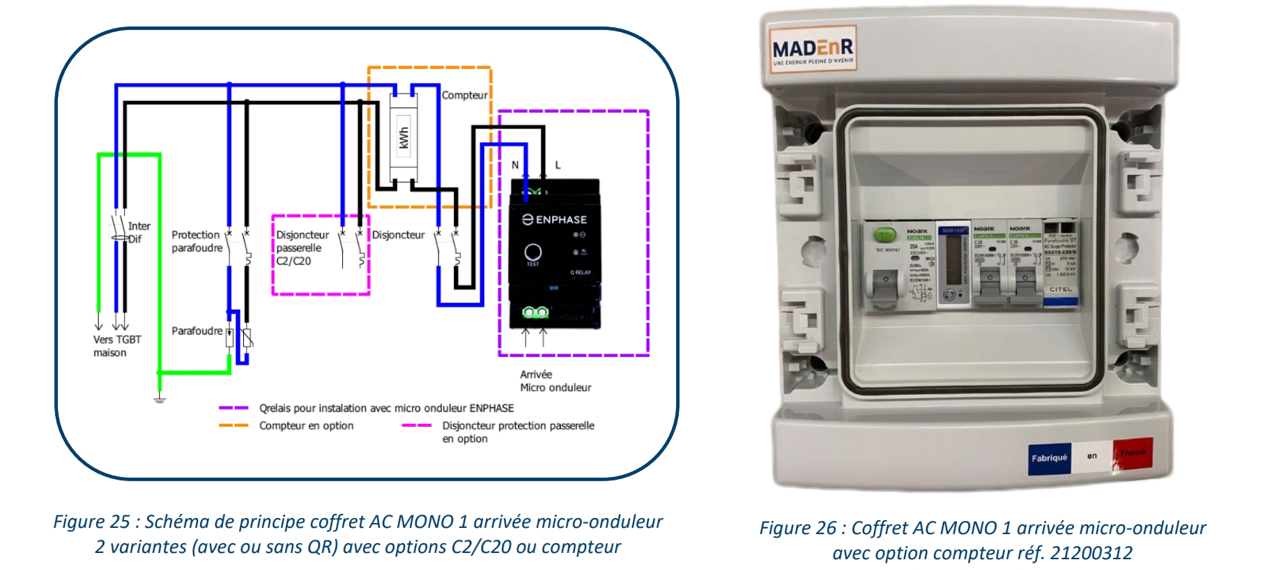

nasdak a écrit :
Pour le ddr :
https://forum-photovoltaique.fr/vie [...] 18&t=71159
A verifier si la non conformité n'est pas uniquement dans le cas où il y a une passerelle (ce qui n'est pas ton cas)
Merci  :jap:
Trouvant curieux de n'avoir eu aucune doc, je suis retourné vérifier l'emballage carton... sur lequel figure un QR code pour la récupérer  [:el awrence xi]
Et je suis bien avancé car elle est totalement contradictoire avec celle de mon post du dessus :D
https://www.madenr.com/coffret-ac-m [...] -compteur/
https://rehost.diberie.com/Picture/Get/f/272351
Vu qu'on parle d'un tableau avec 2 sources d'alimentation, le sens des flèches est trompeur. Mais on voit bien sur le schéma de gauche que la sortie TGBT se fait au niveau du Wago, pas du différenciel ?
Edit : je raccroche avec le service client MadENR (très bon contact  [:loweak]) : c'est bien les MO qu'on doit connecter sur le différentiel.
Ils sont allés vérifier la doc Chocdiscount pour en avoir le coeur net et disent de ne pas en tenir compte car le coffret n'est pas tout à fait le même (électriquement c'est quand même +/- la même chose mais bon...).
Message édité par Core 666 le 29-04-2024 à 10:11:59

Posté le 29-04-2024 à 10:05:01  profilanswer
Pour moi y'a pas de sens de branchement d'un différentiel, d'ailleur le PDF officiel NOARK l'indique en 9
https://cdn.noark-electric.eu/docum [...] 180305.pdf
par convention ils sont alimentés par le haut, et faut l'indiquer par sécurité si on l'alimente par le bas

chrispc
Posté le 29-04-2024 à 11:21:53  profilanswer
D'ailleurs sur upwatt la dernière photo est celle avec un ddr différent, bien conforme aux normes (comme celui que j'ai reçu)
https://rehost.diberie.com/Picture/Get/r/272262
Tu viens de m'apprendre un truc là --'
Faut que je vérifie si j'ai le bon, sinon faut que j'aille en discuter avec choc-discount pour savoir ce qu'ils peuvent faire pour régler ça

Cf posts plus loin, ca semble etre ok si branché dans l'autre sens et si rien d'autre que les MO dans ce boitier
