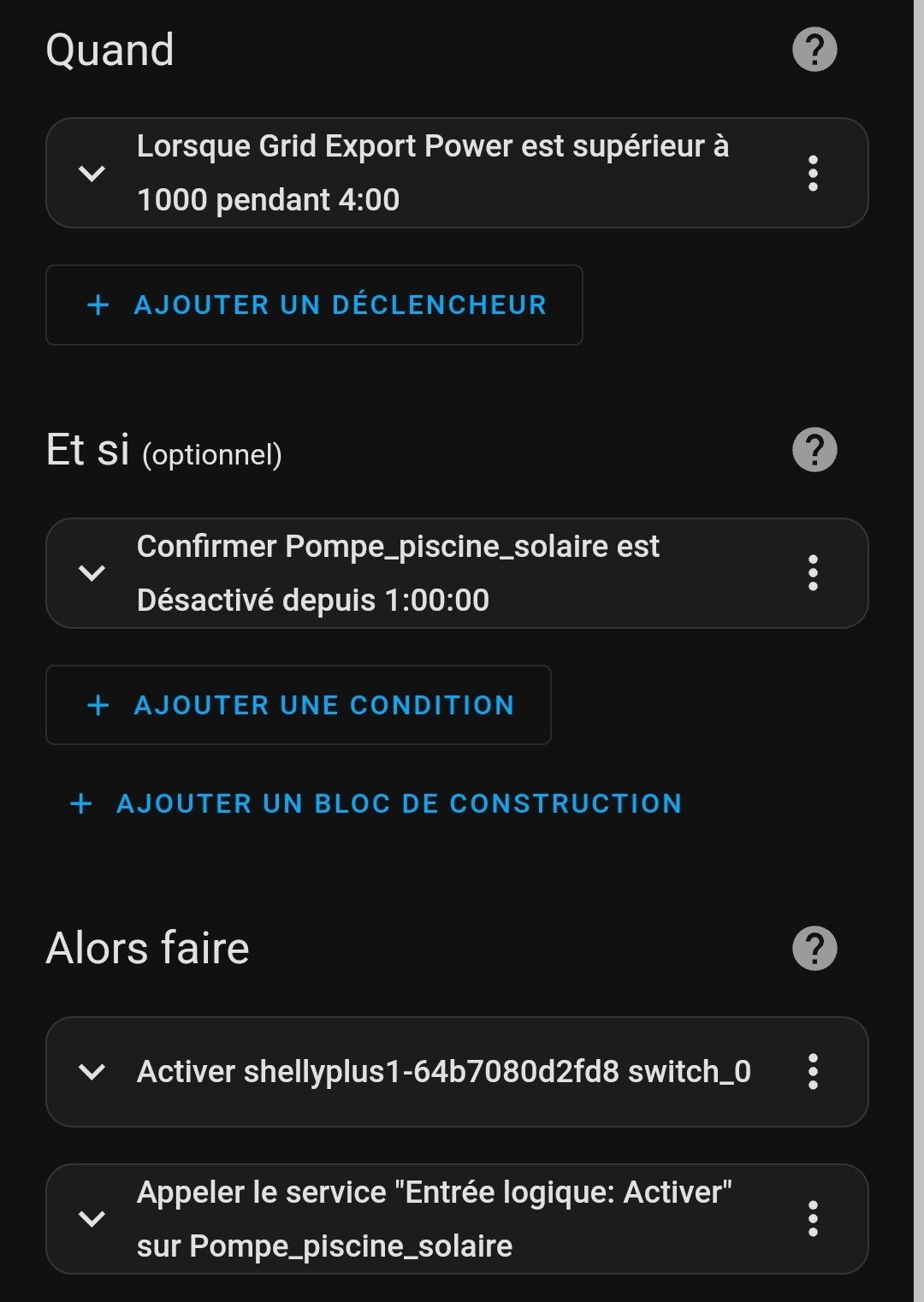

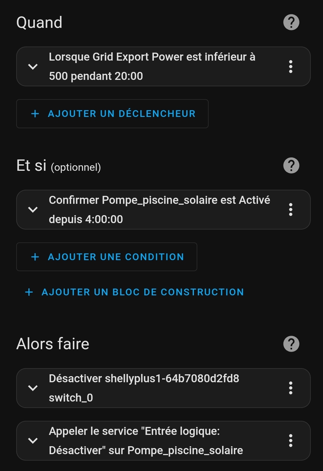

arylol a écrit :
Y en a qui utilisent une automatisation pour optimiser au mieux sa pompe de piscine avec le surplus?
J'ai fais un brouillon dans ce style
https://rehost.diberie.com/Picture/Get/r/270799
https://rehost.diberie.com/Picture/Get/r/270800
En gros je lui dit de démarrer quand j'ai 1000 watt de surplus et de s'arreter quand plus assez de surplus mais en assurant des cessions de 4 heures pour pas faire du on/off selon la meteo trop souvent pour la pompe. Je dis aussi de pas se relancer seulement une heure après arrêt.
Je sais pas bien où placer le curseur entre optimisation et préservation de la pompe  [:trefledepique_w]
Mon déclencheur principal j’ai mis le temps en une minute et en conditions secondaire mon export.
Je trouve que c’est mieux!
Autre avantage tu peux tester ta condition contrairement au déclencheur
T'as mis quoi en export ? un simple export>Xwatt?
Ce que je voulais eviter c'est qu'il se declenche trop tot sur un rayon de soleil et donc qu'il se declenche une fois la production suffisante stabilisé (20 minutes> 500W)
n°70505333
