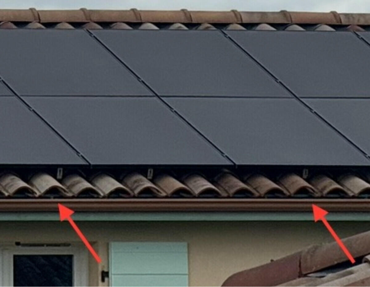

Au fair, je viens de constater sur mon installation réalisée par Silisun que les tuiles sont soulevées à cause des fixations K2.
J’ai l’impression qu’ils n’ont pas meulés/disqués les tuiles.
C’est grave pour l’étanchéité ?
https://img3.super-h.fr/images/2023/12/26/snapshot_282475249ff0241f15c6e0d0f.jpg

Bitman
STAY APART
Posté le 26-12-2023 à 22:00:04  profilanswer
on voit rien c'est petit :D

Pascal_974 a écrit :
Oui vraiment dommage qu’ils n’ont pas anticipé au niveau administratif.
Installation réalisée il y a un mois et toujours pas de compte Enedis.
https://img3.super-h.fr/images/2023 [...] 6e0d0f.jpg
Bon en même temps enedis devait me passer producteur aujourd'hui mais visiblement il s'est rien passé   [:raztapeaupoulos] En tout cas rien reçu et mes comptes enedis et edf oa n'ont pas bougé et je suis pas chez moi pour verifier le linky.
Pour tes tuiles oui c'est pas ouf que la tuile repose plus sur celle d'à côté. Je sais pâle niveau de gravité par contre. C'est marrant on a quasi la même config  [:nplusdeux]

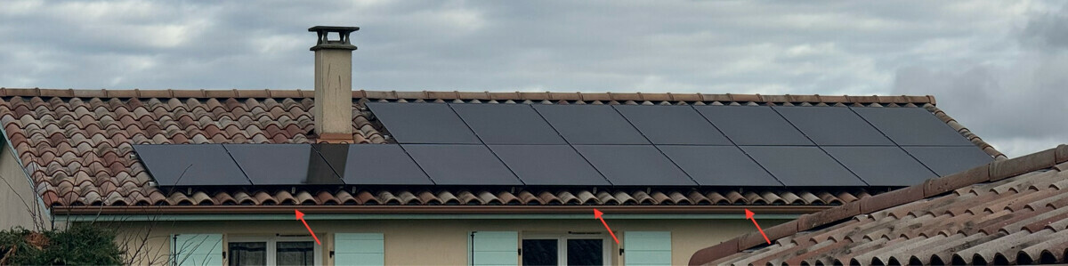

Pascal_974
Posté le 26-12-2023 à 22:55:55  profilanswer
https://img3.super-h.fr/images/2023/12/26/snapshot_162265007342e6e9f7e0f8e346.jpg
effectivement toutes les fixations soulevent les tuiles normalement ce n'est pas un pbl vu que par gravité l'eau ne fait que descendre et d'autre part étant donné qu'il y a les panneaux il n'y a plus que la partie entre le faîte et les panneaux qui reçoit l'eau donc plus grand chose , perso j'ai rien meulé et depuis 2 ans aucun pbl , ce n'est qu'une question d'esthetique ;)
si tu vas sur le forum comme ils ont peur de tout ils vont te dire qu'il faut les faire meuler même si ça sert à rien  :lol:

Merci, j’allais envoyer un message à mon installateur Silisun pour qu’ils reviennent disquer correctement les tuiles mais je vais m’aviser  :D
Message édité par Pascal_974 le 27-12-2023 à 12:55:22

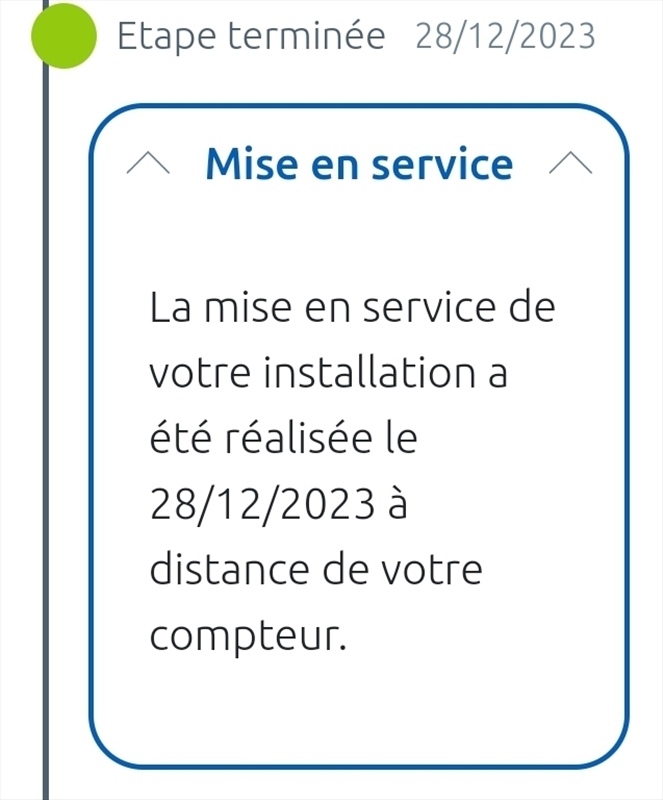

Oui je scrutais mais je viens de voir que la date de raccordement est passé du 26 au 28 sur le suivi enedis  [:tiibo:1]

Posté le 27-12-2023 à 19:59:23  profilanswer
Il y a les 40cm recommandé en bas de pente ?
Perso, pour le soulèvement je ferais corriger maintenant. Ce n'est pas normal.

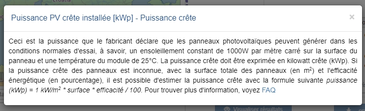

Posté le 27-12-2023 à 21:57:40  profilanswer
Tiens question con sur PGVIS faut déclarer les kWc des panneaux ou la puissance max des onduleurs ?
La désignation dit bien de mettre les kWc panneaux mais c'est bizarre qu'il considère pas cette donnée.

bilbo248
Posté le 27-12-2023 à 22:47:11  profilanswer
n°69835346
arylol
Posté le 28-12-2023 à 08:10:59  profilanswer
Oui je sais aussi cliquer sur une aide :o
Mais ça ne réponds pas à la question.

arylol
Posté le 28-12-2023 à 08:14:54  profilanswer
tails38 a écrit :
Chaque kwh injecté compte ! [:woka]
Finalement https://rehost.diberie.com/Picture/Get/r/233022
Let it rain  [:salade man]
c'est bien les kWc
n°69835573
ce n'est que pour l'esthetique et d'autre part s'ils n'ont pas meulé ceux du bas certainement qu'ils n'ont pas meulé les autres ce qui implique le redemontage de tous les panneaux  :D

Posté le 28-12-2023 à 10:13:33  profilanswer
Au contraire, c'est extrêmement clair..   :o

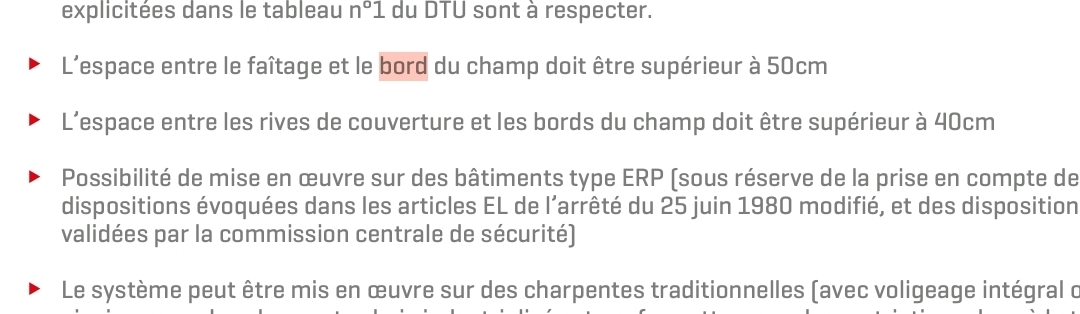

C'est le problème de l'installateur.. travail mal exécuté = a refaire , c'est bien suffisament cher pour qu'en plus ce soit mal fait.
Pour les distances, il faut consulter les doc techniques.. pour K2, ce que j'ai trouvé..
https://rehost.diberie.com/Picture/Get/f/233029
Libre à chacun d'accepter ou non..
.. Avec les conséquences que ça pourrait avoir lors d'un sinistre vis à vis de l'assurance.

arylol
Posté le 28-12-2023 à 11:00:16  profilanswer
Ok je pose 8 kwc avec 16 panneau 500 watt avec des mo de 2010 à max 250 par panneau la prévision est bonne?
Message édité par arylol le 28-12-2023 à 11:17:54

Dans PVGIS tu mets les kWc.
Et tu appliques les ratios moyens constatés de perte de production lié au bridage des onduleurs sur cette page : https://forum-photovoltaique.fr/vie [...] f1#p662208
Comme tu peux le constater c'est très faible, car ton installation tournera rarement au maximum de production. Il faut du soleil bien orienté, donc à la bonne saison / bonne heure, et pas trop chaud, donc pas en été.
Attention aussi à PVGIS, les pertes qui sont renseignées par défaut (14%) sont très largement surévaluées.
Car elles prennent en compte l'usure du système sur sa durée de vie (25 ans), les longueurs de câbles, etc.
Si tu es en micro-onduleurs, la première année tu peux mettre 6% de pertes seulement, tu seras très proche de la réalité.
Merci pour la réponse intelligente  :jap:
Malheureusement c'est fréquent avec les professionnels de la profession.
J'avais déjà partagé cette photo sur le topic, d'une installation pas du tout dans les règles de l'art, vue pendant les vacances :
http://lazer127.free.fr/HFR/PV_bord_toit.jpg
