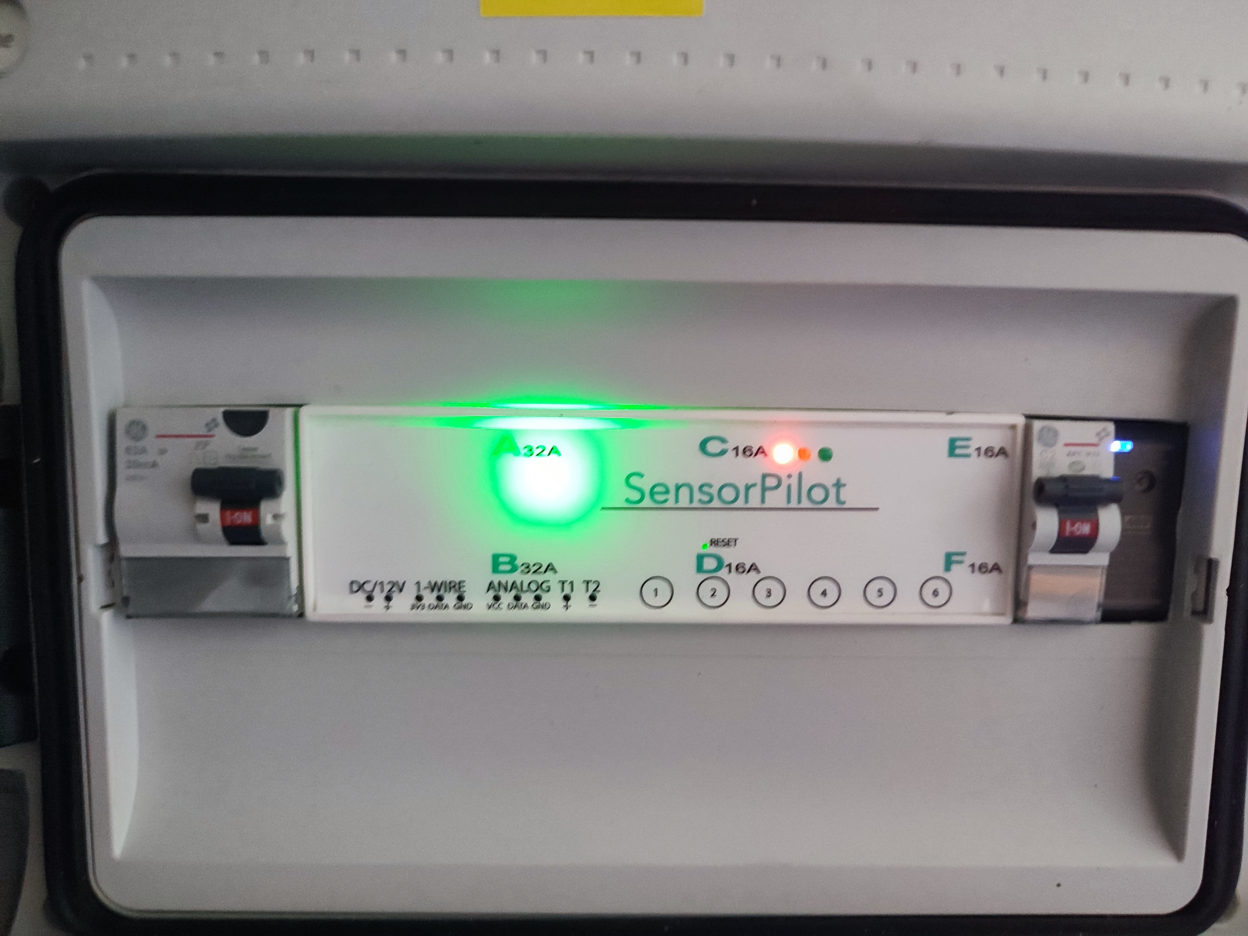

Hello
Je suis chez la belle mère elle a une instal assez ancienne, j'ai l'impression que l'injection ne se fait pas (index injection sur le linky n'a pas bougé depuis hier midi)
Y'a moyen de voir rapidement si tout est bien configuré ?

n°69823775
tails38
Posté le 24-12-2023 à 11:48:52  profilanswer
Y a combien d’installé chez ta belle mère car ce n’est pas vraiment le moment où l’on injecte à fond …
n°69823821
nasdak
Posté le 24-12-2023 à 12:02:53  profilanswer
10 panneaux je crois
Ben ca aurait au moins du faire 1kwh depuis hier non?
Et la led de la passerelle est orange
Est ce que ça produit même si la passerelle est mal configurée ?
Message édité par nasdak le 24-12-2023 à 12:04:53

nasdak
Posté le 24-12-2023 à 13:17:18  profilanswer
C'est bizarre, la y'a du soleil, l'index injection ne bouge pas
Mais la puissance apparente du linky est a zero

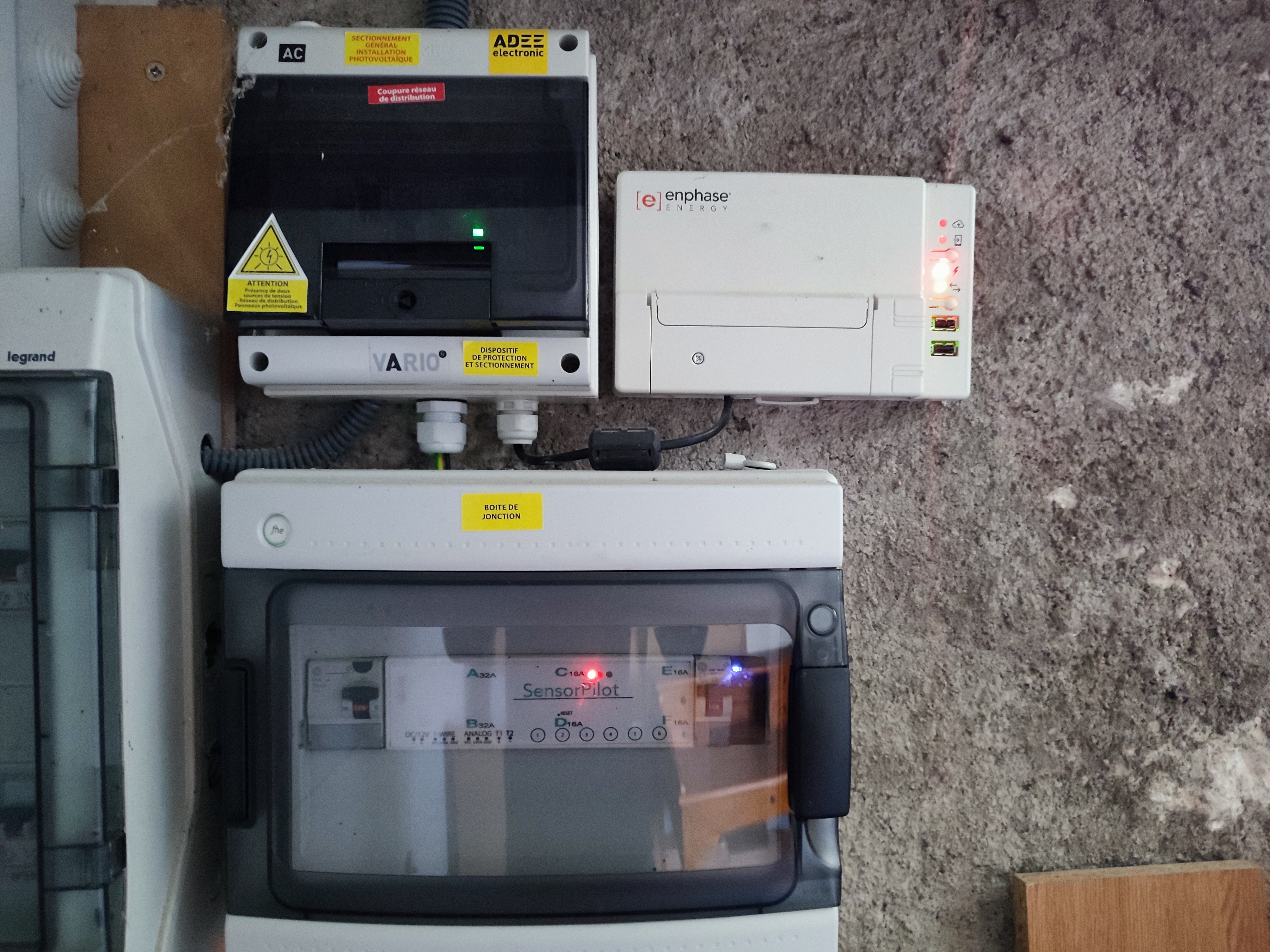

nasdak
Posté le 24-12-2023 à 13:47:45  profilanswer
bilbo248 a écrit :
Donc ça fonctionne.. tu n'a pas moyen de savoir quel est la production pour te dire nner une idée d'un éventuel défaut ?
Ben je comprends pas grand chose c'est la première install que je vois :D
J'arrive pas a me connecter a la passerelle enphase (faut un compte, même en AP)?
Y'a aussi un machin sensorpilot, idem.
Si la passerelle enphase est mal configurée est ce que ça produit tout de même ?
J'arrive pas a comprendre cette installation. La paserelle est juste branchée via un fil au système, j'imagine que c'est un tore de mesure?
Édit ben non ca peut etre que l'alimentation de la passerelle. Mais du coup elle mesure rien.

n°69824338
tails38
Posté le 24-12-2023 à 14:45:56  profilanswer
Si tu injecte tu dois voir la diode du linky clignoter.
Au pire tu fais un shutdown AC puis DC et réalisent dans l’ordre inverse ça ne coûte rien

nasdak
Posté le 24-12-2023 à 14:55:47  profilanswer
Et pas moyen de trouver le mode d'emploi de ce machin

T'es peut-être en zéro injection (d'où le linky à 0 en conso mais l'index injection qui monte pas)

Un retour sur le routeur de F1ATB ? J'ai vu que moyen_moins en avait monté un :o
Mes parents ont un système EN phase et le gros avantage est de pouvoir le connecter directement dessus.
