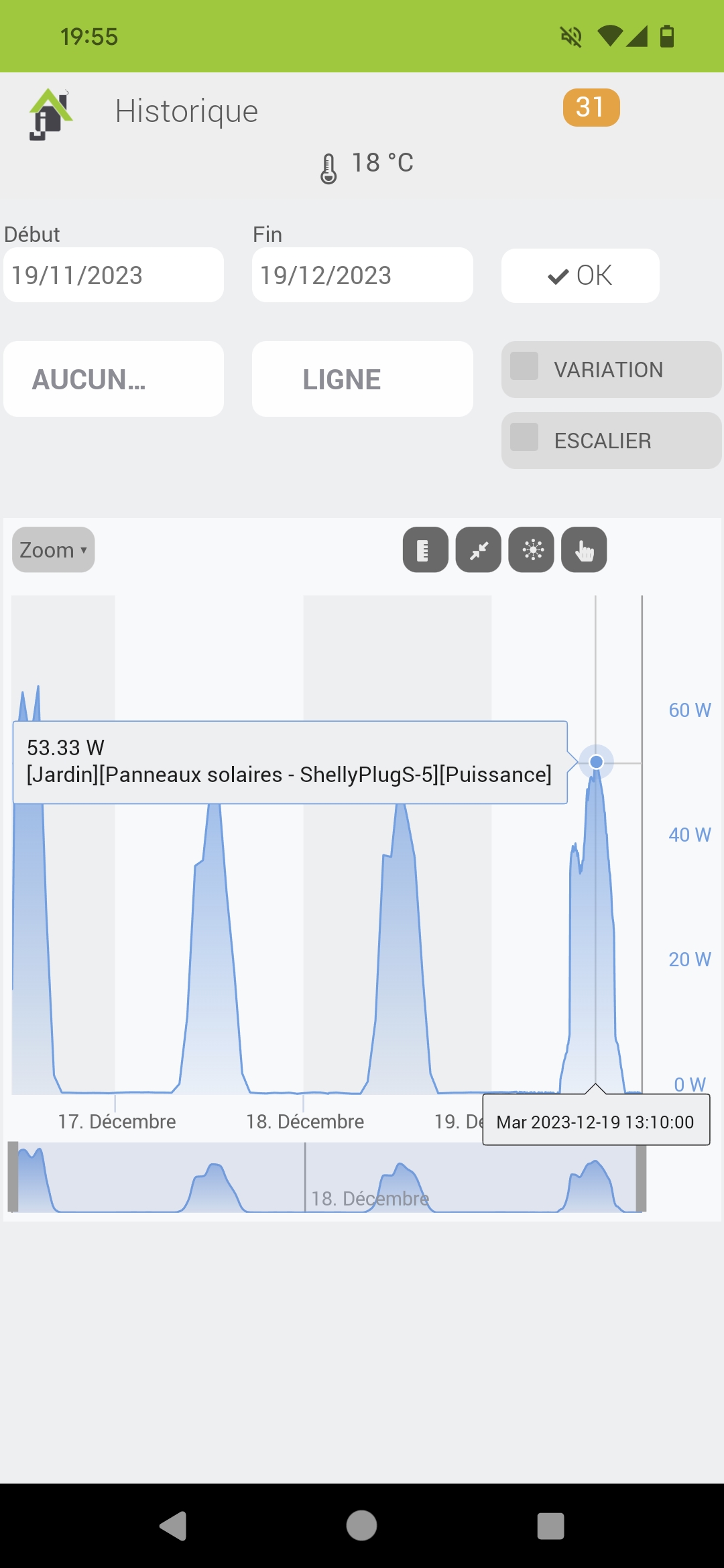

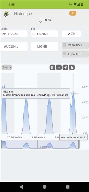

Ici c'est bleu, mais la production n'est pas encore dingue vu le positionnement des panneaux
https://rehost.diberie.com/Picture/Get/r/231654
Ce que je comprends pas c'est pourquoi ça a diminué depuis samedi alors que j'ai amélioré l'exposition  [:canaille]
Avec ton ombre, tu n'as pas d'exposition directe pas le soleil.
Donc ce que perçoivent tes panneaux, c'est uniquement le rayonnement diffus.
Et les jours où il y a un léger voile nuageux, il y a plus de rayonnement diffus que les jours de ciel bleu pur.
C'est probablement ce qui explique la différence que tu constates d'un jour sur l'autre.

Pour tout ceux qui ont leur production lié a une domotique vous utilisez quoi comme site/service de prédiction de production, j'en test 2 en ce moment intégré a HA et il y a en a un qui dit n'importe quoi et l'autre qui est un peu plus "précis", je parle surtout de la prévision a minuit pour la journée, car c'est la ou on peut faire pas mal d'automatisation.
