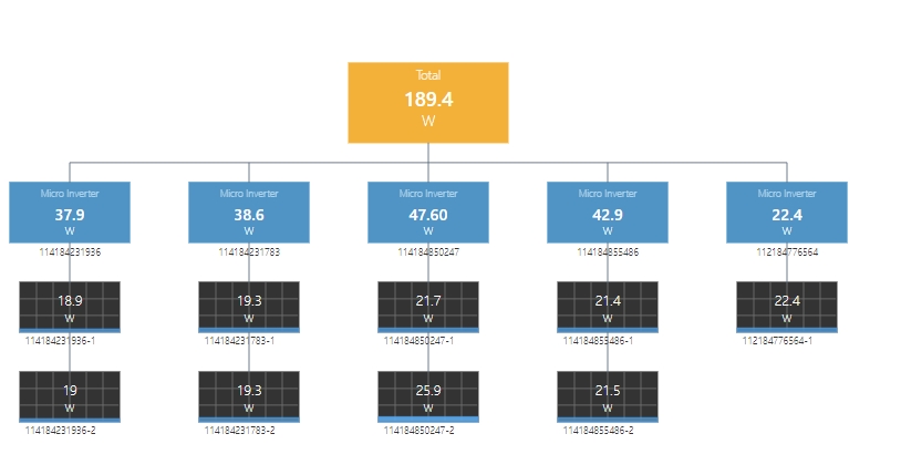

Stephen341 a écrit :
Bonjour,
8 panneaux de 375W, 4 MO HM700.
https://i.ibb.co/jDT82tc/Capture-d- [...] 154135.png
On dirait que je peux avoir max 1k6 et non pas les 3 théoriques ? (375*8)
Quelque chose que je comprends peut-être pas, ou c'est vis à vis de la période ?
Je commence à être inquiet ... :(
En vous remerciant par avance  :)
T'as vérifié que c'était bien des HM700 et pas des HM400 ?
Le HM-400 n'a qu'une entrée.. il ne verrait donc qu'un seul panneau si c'était le cas.

bilbo248 a écrit :
Actuellement si limitation il y a, c'est 1,6kW donc 1,6kW dans la case.
La bonne valeur attendue, c'est soit 3kW si CACSI et sinon décoché si tu vend le surplus ou le valorise avec une batterie virtuelle. ( implicitement avec la vente tu as signé une convention d'injection )
Consuel pas encore passé, et seulement après sa validation, le dossier Enedis + revente edf sera fait, d'ici 2-3 mois à entendre mon installateur (et 1 mois max pour le consuel).
Là, j'ai mon installateur qui va passer demain après-midi revérifier les branchements, mais bon il me dit que ce sera jamais pareil, mais aujourd'hui est un jour ensoleillé, on aurait dû avoir plus de 200W par panneau mais qu'il va regarder ce soir sur son appli ... Bref, il n'a pas l'air très expertisé... Si on a de la documentation ou autre à lui montrer sous le nez, je serais preneur on sait jamais ^^
Bien vu :o

Ok.. J'ai fait une erreur, la vue est pétée et les puissances MAX ne sont pas bien représentée.
RAS tout est OK sauf si tu constate un plateau durable à 1,6kW.
Chez moi avec ta vue :
https://rehost.diberie.com/Picture/Get/r/228753
Par contre ta mesure DDSU a bien un soucis.
Message édité par bilbo248 le 06-12-2023 à 16:38:31
Oui, la supervision m'écrit bien les HM700.
n°69726953
Stephen341
Posté le 06-12-2023 à 17:40:56  profilanswer
Ah ça me rassure !
Et pour le DDSU, quand il sera rebranché correctement, l'anomalie repartira du coup ! :)
Mais j'espère voir un jour sur le graphe au moins 2,5k sur les 3k...
Édit : Concernant le branchement, j'ai ouvert mon tableau sans rien touché et ça a l'air d'être bien branché quand je regarde https://www.youtube.com/watch?v=A_khxTyn4PA du coup, à voir ce qu'ils trouveront du coup ...
Message édité par Stephen341 le 06-12-2023 à 19:53:55

En espérant que ce compteur "DDSU666" permette l'injection car si cela ne le permet pas, c'est lui qui bride l'injection peut-être, bref je recherche si je trouve quelque chose ^^
Ah ça me rassure !
Faut voir en effet s'il y a un plateau net (genre écrêtage) à 1.6 ou non.
Parce que ça ne monte qu'à 1.6, vu la saison ça ne me parait pas déconnant du tout. tu peux avoir une journée parfaite niveau soleil et faire une belle cloche avec pointe à 1.6kW à 13h. Pour 3kWc installés, selon l'inclinaison, ça semble plutôt cohérent. Faut pas t'attendre à ce que ça monte à 2.8 (le max de tes MO) hormis autour du 21 juin si tu as l'inclinaison parfaite.
Ah ça me rassure !
Le clamp ampèremétrique à un sens avec une flèche, il faut le mettre du bon côté et tout ira bien.. sinon c'est un problème configuration.
Photographie |--| Stats BDPV - Photovoltaique
Ah donc à voir si une autre journée, j'ai par exemple 1,7 ou 1,5 (pas à nouveau max 1,6 ce qui serait étrange, enfin bref, peut-être que c'est normal vu que je découvre ça ce premier jour.
Ah, le clamp c'est le truc noir, la flèche doit être vers le mur c'est ça ? Il me faudra vérifier ça en effet. Merci

Posté le 06-12-2023 à 20:53:32  profilanswer
De mémoire, la flèche dois être orienté vers le côté réseau ENEDIS.
Bonjour,
C'est normal.
Edit: j'avais pas vu le compte rond. Pas normal non.  :sweat:
Message édité par moyen_moins le 06-12-2023 à 21:30:30
