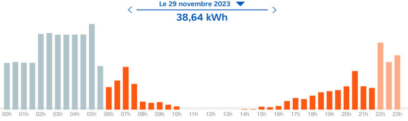

https://img3.super-h.fr/images/2023/12/01/snapshot_1622650073256feb3d65453e4b.jpg
Au final seulement 10 kWh en HP, si on se tient à la théorie très froid = grosse conso = soleil ça devrait le faire :o
Aujourd’hui pas de soleil mais de la pluie et du coup il fait pas froid, conso divisé par deux :d

ionik a écrit :
J'ai déjà mon compte EDF OA, je vais aller voir mon compteur tiens !
Edit: Après avoir regardé je ne vois rien de spécial, tu as une photo qui le montre ?
https://img3.super-h.fr/images/2023/11/18/snapshot_16226500735c3b8627dfcc0a53.jpg
n°69701962
lazer127
Posté le 01-12-2023 à 22:11:17  profilanswer
Et bien, c'est tout de suite moins fun les jours rouges quand on a une vraie journée d'hiver ce vendredi, c'est complètement différent de mercredi 29 qui était une belle journée à moitié ensoleillée.
Température bien froide de 2°C en moyenne, absolument aucun rayon de soleil de toute la journée, du coup production PV très faible avec seulement 1.8 kWh
Résultat, avec les optimisations consigne chauffage +1.5°C la nuit, et -1°C la journée, j'arrive à 23.5 kWh consommés en HP rouge, soit 17 €.
C'est beaucoup, mais ça reste largement moins que mes simulations (réalisées sur la base de 2022 sans aucune optimisation), donc :
- ça prouve que les optimisations sur la consigne du chauffage, ça marche (il y a un rapport 5.8 entre les HC Blanc et les HP Rouge, ça vaut bien le cout de griller quelques kWh supplémentaires la nuit pour surchauffer la maison)
- Tempo sera encore plus rentable que ce que j'avais calculé
Bien sûr on aura des jours encore plus difficiles qu'aujourd'hui cet hiver, mais ça s'annonce bien :)

Posté le 01-12-2023 à 22:40:27  profilanswer
Ha ok le P il est sur tout les écrans comme ça ?
Si oui c'est pas encore mon cas. Je regarde demain.
Message édité par ionik le 02-12-2023 à 08:34:10
Vérifié a l'instant c'est bien le cas !
P sur tout les écrans

ionik
Posté le 02-12-2023 à 08:35:55  profilanswer
compte enedis qui a pas bougé et pas de P sur le liniy ce matin  :cry:

fishinou a écrit :
CN ils vont jusqu'à une grosse heure autour d'Arles donc ça peut passer selon ton adresse. Par contre attend que ce soit construit pour les contacter je pense.
Pour les reste, talon =/= conso en télétravail pour moi. 500W ça me paraît toujours dingue ^^
Ok je note et je les appellerai au cas où :jap: .
C'est p'tet pas le bon terme effectivement, on doit plus être autour des 2 a 300W la nuit (mais en général, il y a la voiture ou le sèche linge ou le lave vaisselle ou la machine à laver qui tournent), mais disons que ce que j'aimerai "annuler" c'est la conso que l'on a la journée quand on bosse (hors chauffage)...

Ok donc c'est pas le talon ^^
Comme dit plus haut, le talon c'est ce qui tourne en continue 24/24 : frigo, box internet, appareils en veille, horloge du four, réveil ...
100W ici, on a vraiment pas grand chose ^^
