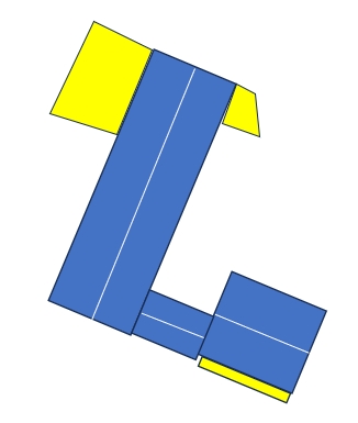

J'ai une bonne nouvelle côté ABF, ils n'exigent plus l'intégration à la toiture ! (pas trop tôt, vu la sinistralité et le fait que la surimposition soit de moins en moins visible).
La mauvaise nouvelle, c'est que c'est niet pour des toitures en tuiles.
Il ne ne me reste donc plus que le sol, ce que que je n'ai pas.
J'ai 3 emplacements possibles, mais aucun n'est satisfaisant:
https://rehost.diberie.com/Picture/Get/f/214596(le sud est en bas)
- la bande au sud/sud-ouest fait 6 à 7m² et ne donne que sur la rue (mais à 2,5m au-dessus d'elle), et ne voit pas le soleil avant 10h ;
- à l'Est, future toiture plate, mais + basse que l'égout de toiture, à l'ombre à partir de 16h en ce moment;
- à l'Ouest, future toiture plate, mais + basse que l'égout de toiture, à l'ombre jusqu'à 13h en ce moment.
Bref, le sud n'est pas suffisant, il faut donc compléter sur les autres, et vu les ombrages autant le faire sur les 2 côtés histoire de couvrir matin et soir.
- Est-ce que ca vous parait aberrant ?
- Comment sécuriser contre le vol, des panneaux côté rue, accessibles avec une simple échelle ?
- Quelle schéma/raccordement pour une telle install ?
Message édité par ragexen le 06-10-2023 à 15:23:25
Propose leur des panneaux orange.
avec un prix x2 ou x3, et une prod /2 ou /3 ?  :whistle:
J'ai été très surpris qu'ils ne préconisent pas cela.
Mais même sans cela, il y a quand même quelques perles :
- panneaux au sol de préférence derrière un mur/haie,
- quand ca n'est pas de la tuile ok pour les panneaux en toiture mais 6 maximum  [:alarmclock116]
Message édité par ragexen le 06-10-2023 à 23:02:38
