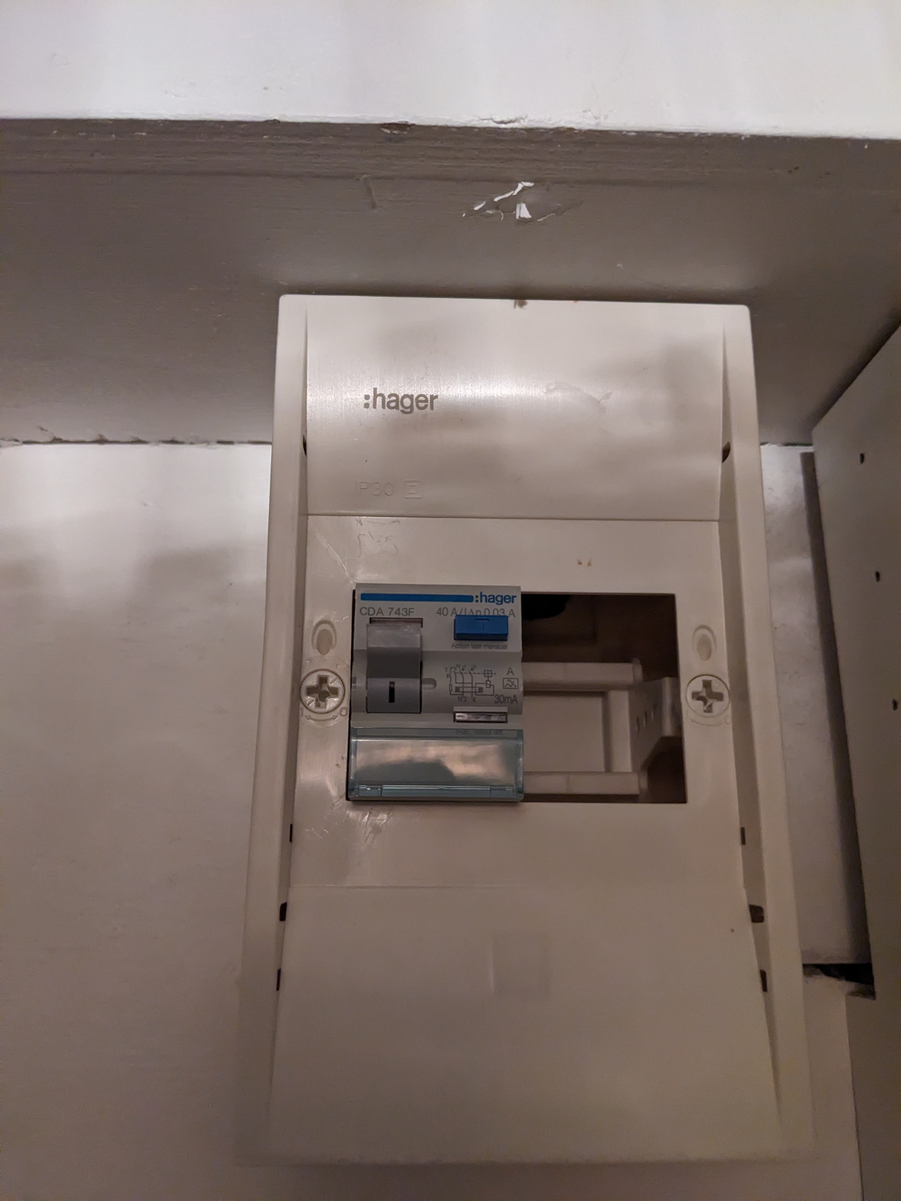

Ton 30ma qui saute est a part de ton vieux tableau a bobine ?
Photo éventuellement :o
n°69672525
lebibi
Notre torture c'est la tourtel
Posté le 27-11-2023 à 10:49:12  profilanswer
Oui totalement a part
https://rehost.diberie.com/Picture/Get/r/226455
n°69672816
tails38
Posté le 27-11-2023 à 11:29:48  profilanswer
Ah oui donc en gros ca sécurise l'ensemble.
Je doute donc que tu aies des borniers dedans :(
Mais dans l'idée ca serait de brancher ton circuit Pv juste avant le disjoncteur.
pas compliqué techniquement et l'installteur aurait du le faire...
Tu as un abonnement EDF (ou autre) a 6Kva ?
Message édité par tails38 le 27-11-2023 à 11:30:21

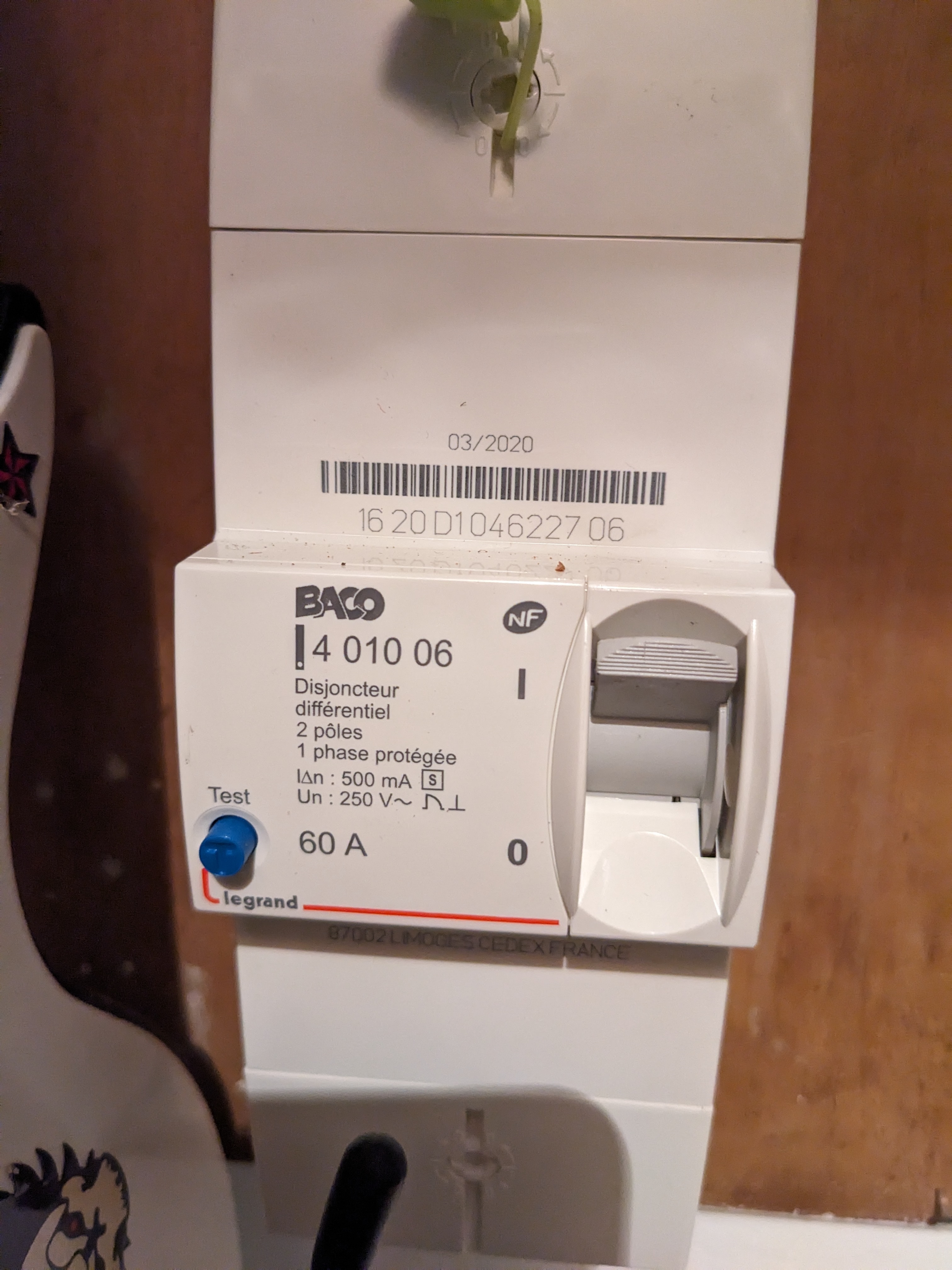

Et le disjoncteur EDF est pas fait pour protéger aussi ?
https://rehost.diberie.com/Picture/Get/r/226469
J'ai eu du 9kkva pendant 6 ans sans souci.
Message édité par lebibi le 27-11-2023 à 13:07:20
n°69673732
tails38
Posté le 27-11-2023 à 13:57:10  profilanswer
je grossis le trait mais:
Ton disjoncteur EDF n'ira pas au dela de 60A.
Ton différentiel ne va pas apprécier au délà de 40A.
L'inverse serait mieux ;)
n°69673836

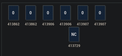

lebibi
Posté le 27-11-2023 à 17:18:07  profilanswer
Et voila, j'ai tjrs le même panneau qui vient de re-passer en NC
https://rehost.diberie.com/Picture/Get/f/226540
t'as pas d'info remontée via la passerelle de savoir pourquoi ?
Non pas plus d'infos que ça.
Question assurance, faut il prévenir son assureur lors de l'ajout de panneaux ?
Ils doivent bien avoir une offre à nous refiler et ainsi gratter des sous.
J'ai aussi du NC sur quelques DS3, rien de grave, ils repartent comme les autres dés qu'il y a de la luminosité.
Pour l'assurance il faut les prévenir, dans mon cas (MAIF) c'est sans conséquence niveau tarif
