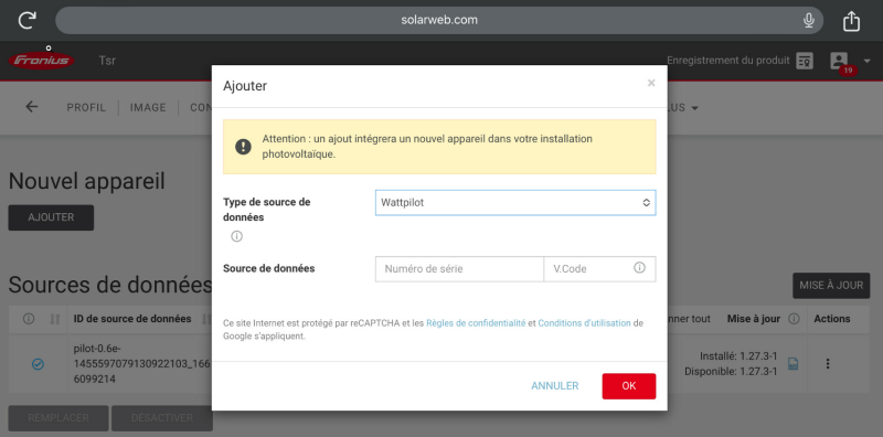

tsrz
Posté le 19-09-2023 à 20:56:42  profilanswer
Delivereath a écrit :
@tsrz
Belle installation ! On a à peu près le même matériel. Ton gen24 a l'option backup ?
Tu as configuré quelque chose sur l'app Fronius pour l'affichage de la consommation du wattpilot ? Je dois utiliser l'application du wattpilot pour voir quelle puissance il envoie à la voiture.
Oui, il faut que tu ailles l’ajouter mais pas dans l’appli mais via le site solarweb
Tu vas dans paramètres/composants/ajouter et tu choisis wattpilot
Il te demandera le numéro de série et le vcode
https://img3.super-h.fr/images/2023/09/20/2023-09-20-08_17_26-IMG-0407---Chevereto.md.png
Quelques minutes/heures plus tard le wattpilot apparaitra dans l’app et dans les stats sur le site solarweb (bon  des fois sur le site ça bugge un peu)
Message édité par tsrz le 20-09-2023 à 08:18:27

Delivereat​h
Posté le 20-09-2023 à 11:26:57  profilanswer
https://img3.super-h.fr/images/2023 [...] eto.md.png
 :jap: Ca fonctionne. Merci !

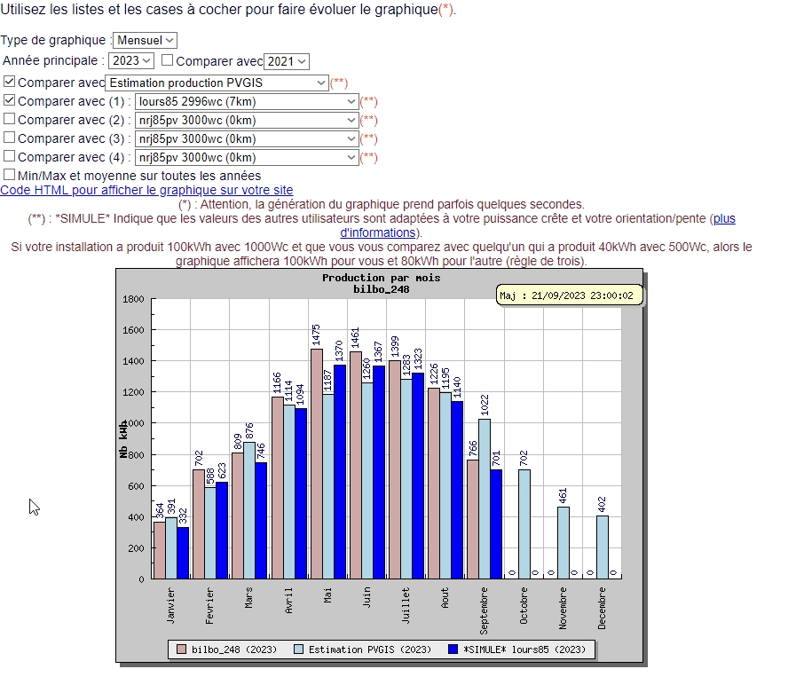

D3
n°69251441
bilbo248
Posté le 21-09-2023 à 23:01:09  profilanswer
brunonone a écrit :
https://www.bdpv.fr/fr/ bien sur  [:cerveau charlest]
C’est pas du temps réel mais c’est la plus grosse base
C'est franchement pas mal. ;)
Pour qui injecte, suffit juste d'autoriser la collecte BDPV.
https://rehost.diberie.com/Picture/Get/f/210273
Photographie |--| Stats BDPV - Photovoltaique
