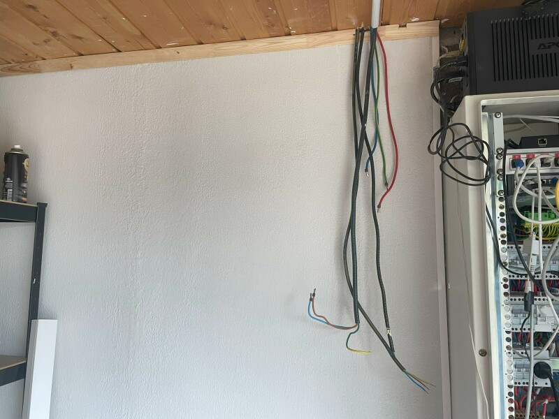

bonjour à tous,
petite présentation de ma petite install réalisée cet été
après 6 mois à me renseigner, j'ai acheté :
Fronius Gen24 4kW
12 panneaux Trinasolar 400W (répartis en 2 strings, 8 sur le garage + 4 sur une avancée de toit)
SmartMeter
Borne de charge WattPilot pour renvoyer le surplus vers mes VE
Fixation sur tuile de marque K2
le tout acheté chez Oscaro (que je déconseille car délai de livraison énormes) et Allosolar (eux c'est tout bon ils sont au top)
en avril j'ai mis en place l'onduleur, du coup j'ai préparé le pan de mur prévu dans mon garage afin d'accueillir le tout proprement
BA13
https://img3.super-h.fr/images/2023/09/20/IMG_4738.md.jpg
crépis
https://img3.super-h.fr/images/2023/09/20/IMG_4760.md.jpg

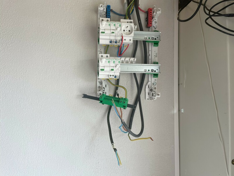

montage d'un tableau secondaire
https://img3.super-h.fr/images/2023/09/20/IMG_4761.md.jpg

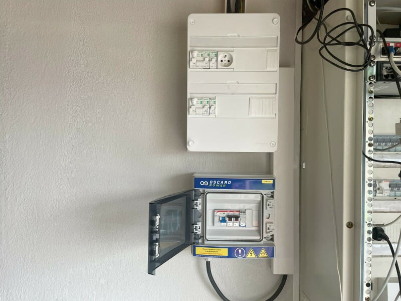

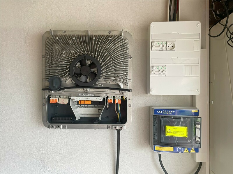

tableau AC :
https://img3.super-h.fr/images/2023/09/20/IMG_4762.md.jpg
onduleur :
https://img3.super-h.fr/images/2023/09/20/IMG_4763.md.jpg
désolé pas de photo de l'install du Smartmeter, j'ai zappé

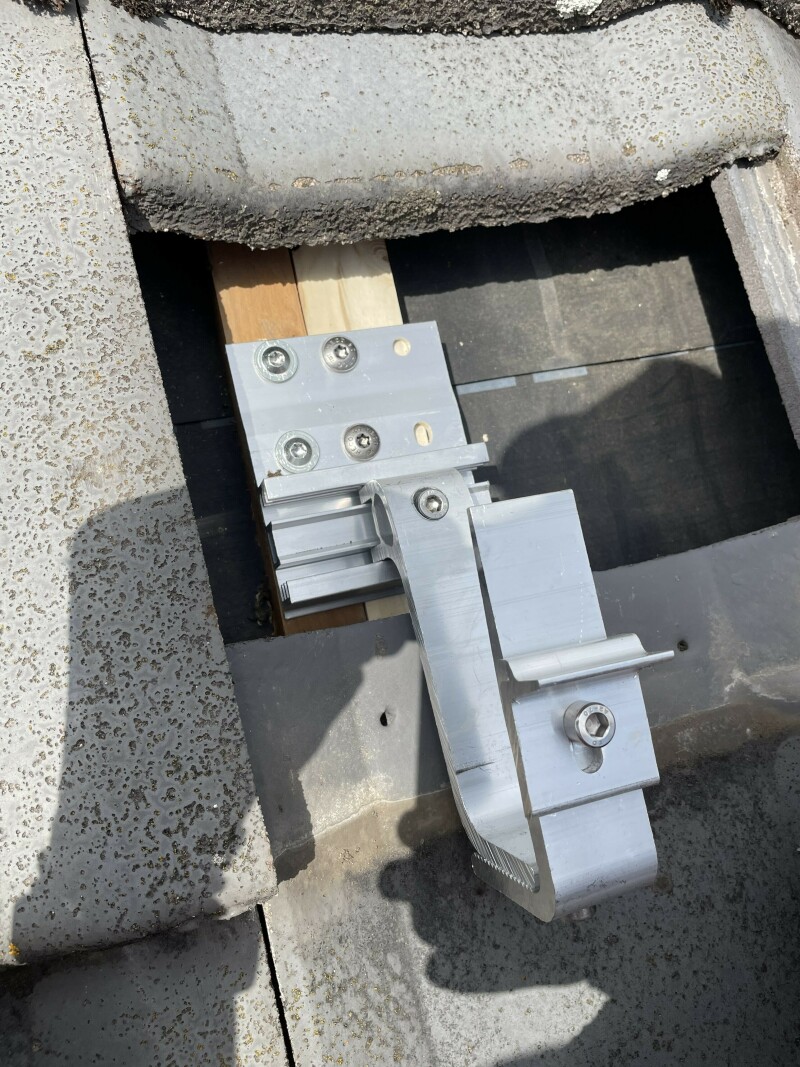

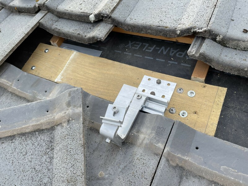

install des crochets K2 :
j'ai doublé la largeur de mes fermettes industrielles, et j'ai mis 4 vis au lieu de 2
https://img3.super-h.fr/images/2023/09/20/IMG_5359.md.jpg
quand ça tombait pas pile sur les chevrons, j'ai inséré une planche de la même épaisseur que les liteaux et j'ai boulonné les crochets :
https://img3.super-h.fr/images/2023/09/20/IMG_5361.md.jpg

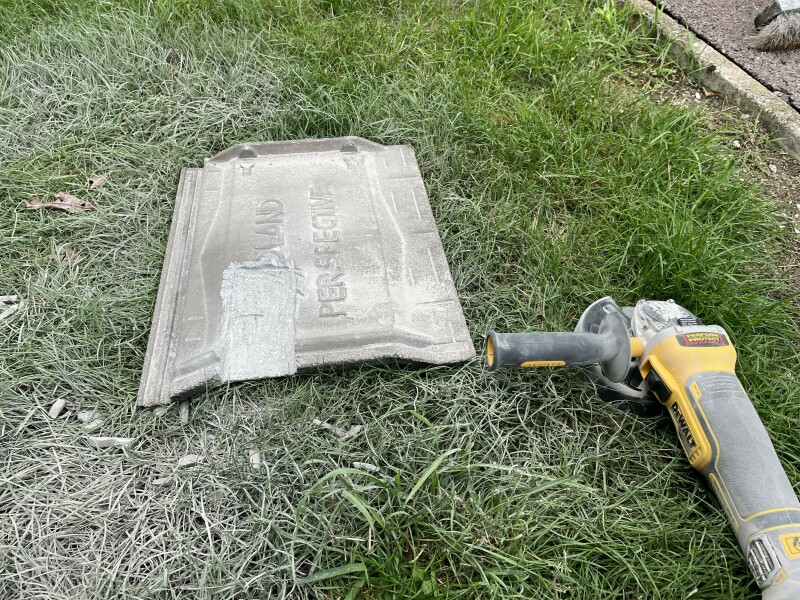

découpe des tuiles (bien chiant) :
https://img3.super-h.fr/images/2023/09/20/IMG_5360.md.jpg

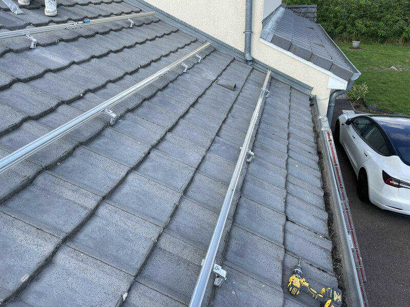

install des rails + câbles de terre :
https://img3.super-h.fr/images/2023/09/20/IMG_5369.md.jpg

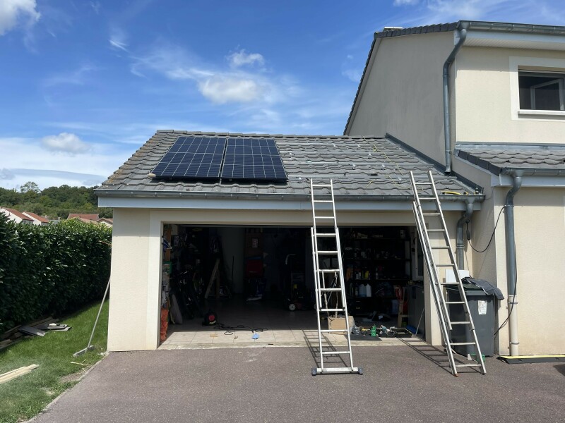

install des panneaux :
https://img3.super-h.fr/images/2023/09/20/IMG_5371.md.jpg

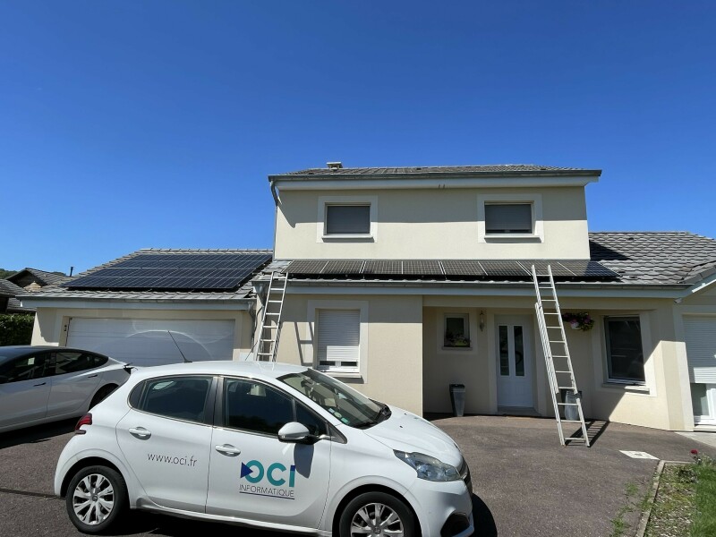

garage fini :
https://img3.super-h.fr/images/2023/09/20/IMG_5373.md.jpg
je vous passe la partie sur l'avancée de toit
le tout fini :
https://img3.super-h.fr/images/2023/09/20/IMG_5388.md.jpg

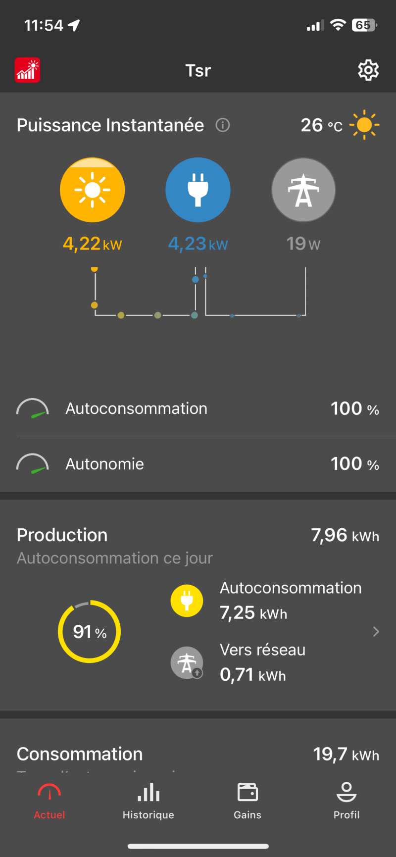

Prod au meilleur de la journée (les belles journées de 11h30 à 14h30, j'écrète à plus de 4kW)
https://img3.super-h.fr/images/2023/09/20/IMG_5395a46e77226c83fc78.md.png
Borne WattPilot une fois intégrée à l'install, on peu distinguer clairement ce qui part vers les VE :
https://img3.super-h.fr/images/2023/09/20/IMG_5764240bcbc36284e524.md.png

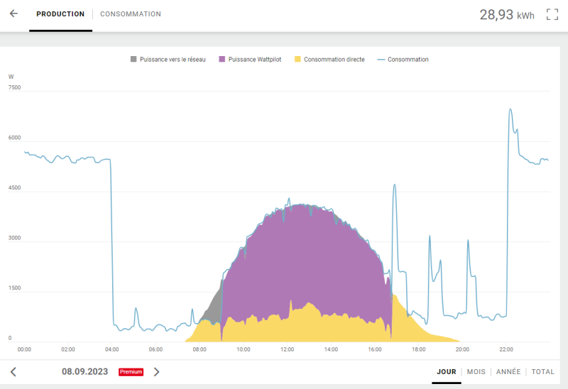

idem sur SolarWeb :
https://img3.super-h.fr/images/2023/09/20/2023-09-13-15_39_15-Bilan-energetique.md.png
depuis le 9/08, j'ai produit 921kWh et j'en ai autoconsommé 74% (en sachant que j'étais absent 15 jours en aout juste après avoir fait l'install)
vive les VE pour optimiser l'autoconso, j'arrive à  monter à 98% d'autoconso les jours ou j'ai un VE à la maison (en général 5j/7)
