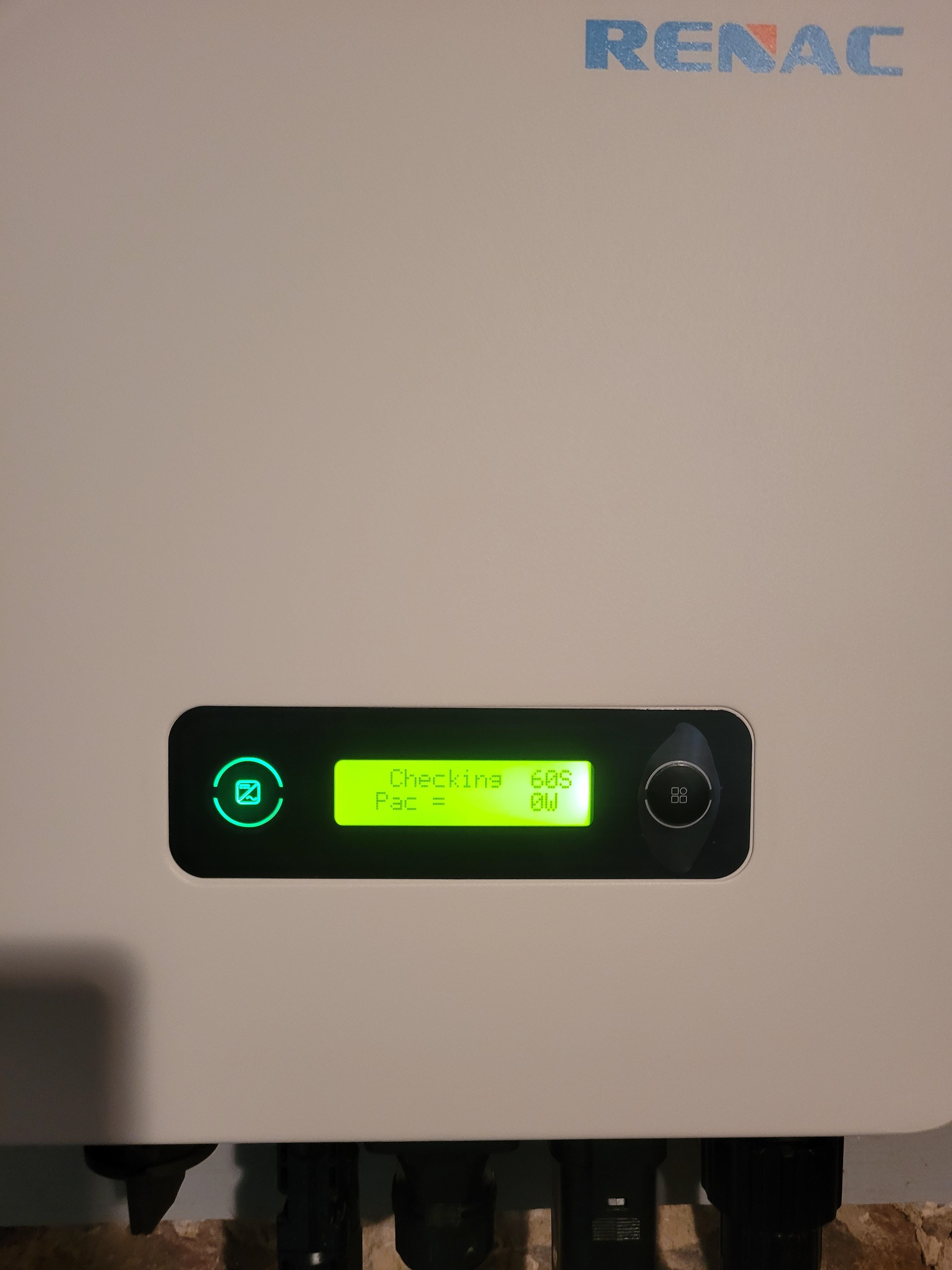

Système enfin opérationnel mais petit problème d'injection de la production...
Vous savez pourquoi sur un onduleur Renac 2,2kWh j'ai ce message qui est indiqué mais ne s'enlève pas et aucune prod en-dessous ?
Ca fait 20 min qu'il fait son checking 60S...
https://rehost.diberie.com/Picture/Get/r/209180
n°69222172

T'as bien le 220v qui arrive en sortie du onduleur ?
n°69222207
chrispc
Posté le 17-09-2023 à 19:52:24  profilanswer
Oui y'a bien le 230V qui arrive. C'est indiqué dans une des valeurs Vac = 230V.
J'ai le 50Hz aussi.
J'ai mis 2 panneaux parce qu'il a besoin de 70V mini pour s'allumer donc côté PV c'est bon mais j'ai rien qui est envoyé dans la maison...
J'ai branché sur un disjoncteur 25A comme j'ai vu dans un des PDF d'installation de chocDiscount.
Tout semble OK mais ça ne passe pas le checking...
n°69222273
nraynaud
lol
Posté le 17-09-2023 à 20:01:54  profilanswer
J'ai le 50Hz aussi.
tu as mesuré combien côté PV ?

nraynaud
lol
Posté le 17-09-2023 à 20:12:04  profilanswer
ils ont l'air de suggérer qu'il faut régler le pays au moment de la mise en route:
https://www.renacpower.com/uploads/ [...] manual.pdf (4.3 page 17)
et qu'on peut régler si on veut exporter de l'énergie ou pas, paragraphe 4.6
trainoo.com, c'est fini

Posté le 17-09-2023 à 21:48:55  profilanswer
D'après l'onduleur j'étais à 85V vers 17h30.
J'ai réglé sur ...-FR et le mode export c'est pas les data ?

lol
Posté le 17-09-2023 à 22:09:34  profilanswer
Je sais pas trop.
ça parle de "CT" là aussi : https://www.renacpower.com/applicat [...] -solution/ donc je pense que c'est lié à cette fonction.
