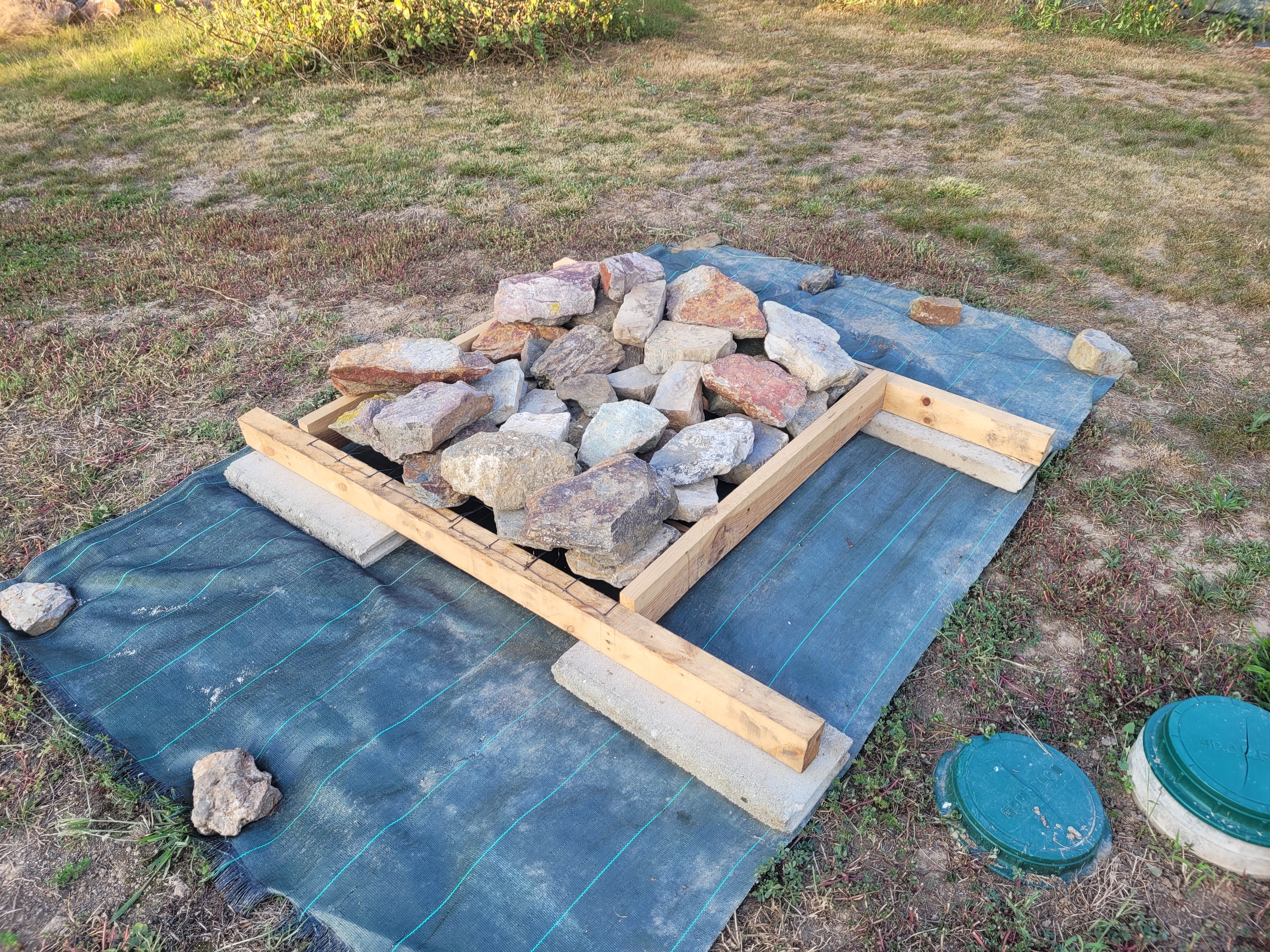

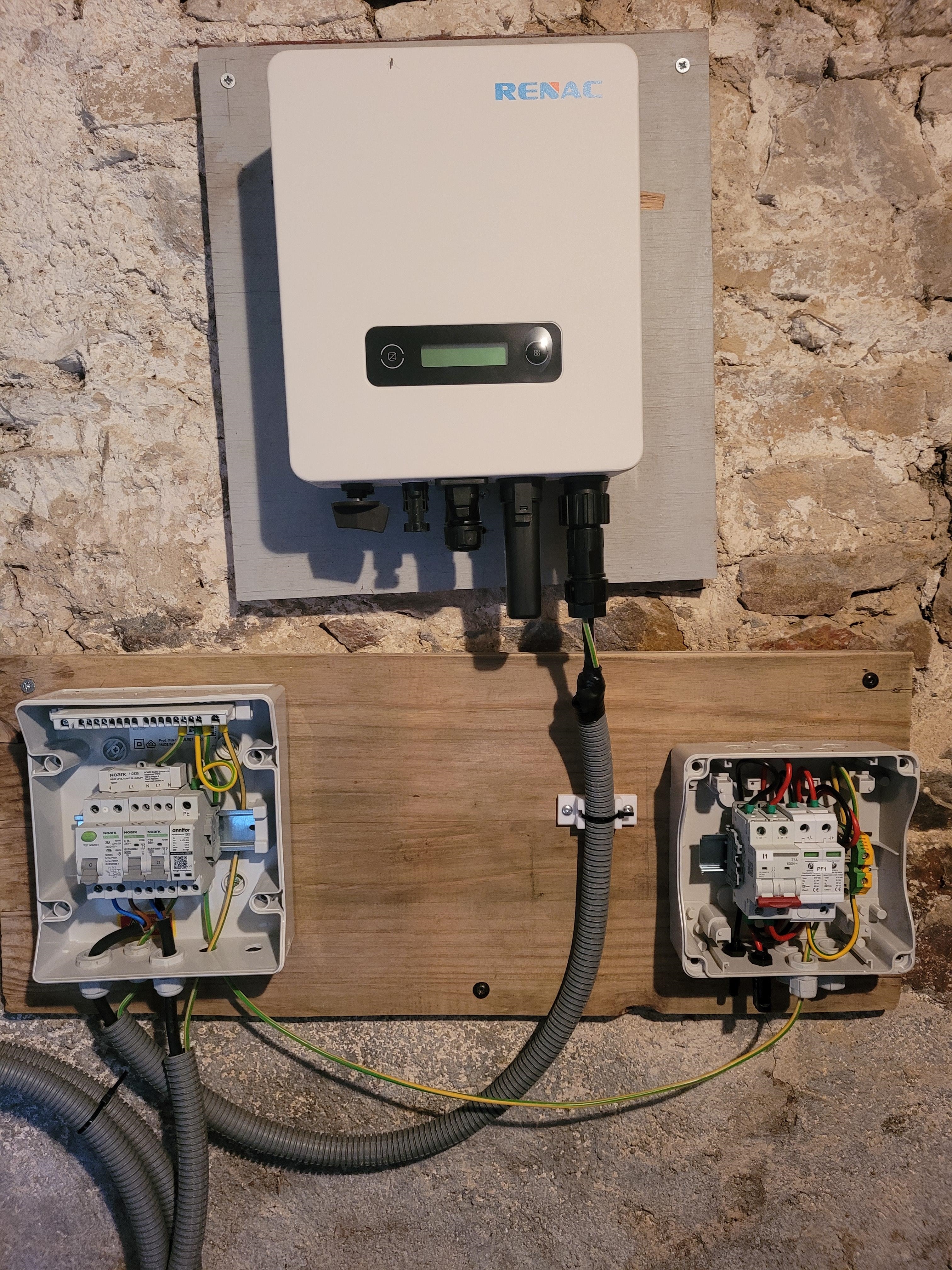

Les photos !
La base du premier panneau
https://rehost.diberie.com/Picture/Get/r/207948
L'installation (partie AC de fait uniquement, le reste sera fait très rapidement)
https://rehost.diberie.com/Picture/Get/r/207949

tails38
Posté le 11-09-2023 à 20:13:06  profilanswer
ChrisPc a écrit :
Les photos !

Posté le 11-09-2023 à 22:10:18  profilanswer

bilbo248
Posté le 11-09-2023 à 22:27:37  profilanswer
ChrisPc a écrit :
Les photos !
Ah chouette ! :) çà doit faire du bien de commencer. :D
Bon par contre, est-ce que tu cherche des avis sur ton travail ?
Photographie |--| Stats BDPV - Photovoltaique
n°69185737
ChrisPc
Posté le 11-09-2023 à 22:42:35  profilanswer
Pour l'électricité, oui totalement.
Si y'a une solution pour mieux arranger, je prends. Pour le support de panneau, c'est coupé, c'est trop tard :o

Eranoc
Posté le 12-09-2023 à 00:39:40  profilanswer
Tu as l'air de câbler en fil souple mais je voie pas d'embout sertie. Il me semble que c'est obligatoire. Encore plus en résidentiel. La pince avec les embout coûte rien sur Amazon. Apres tu habite ou ? Si jamais je ne suis pas loin.

ChrisPc
Posté le 12-09-2023 à 09:20:00  profilanswer
J'ai tout sertie au niveau du câble de terre souple, le reste c'est du fil rigide en 2x4mm2
Ca ne se voit pas bien en photo.
C'est le cable management qui me dérange. C'est pas propre même si on voit bien qui va où.
Message édité par ChrisPc le 12-09-2023 à 09:21:23

tails38
Posté le 12-09-2023 à 09:37:05  profilanswer
 [:lectrodz] Sur de la grosse section c'est forcément du souple et je n'ai jamais vu d'embout en résidentiel...

tails38
Posté le 12-09-2023 à 09:38:02  profilanswer
Regarde la photo de mon installation plus haut je trouve que les passages de cables ont été bien fait
n°69187368
ChrisPc
Posté le 12-09-2023 à 10:04:15  profilanswer
Faut que je regarde pour les tubes ça fera plus propre j'ai l'impression.
Il n'y aura que 2 fil de terre qui seront un peu pendant dans l'installation.
Une fois l'installation complète je referai les branchements mieux.
Message édité par ChrisPc le 12-09-2023 à 10:05:44

mon install faite par mes petites mains , mais qui n'est pas à la norme :
https://i.servimg.com/u/f19/18/75/20/42/inst111.jpg
n°69187918
ChrisPc
Posté le 12-09-2023 à 11:09:21  profilanswer
Pourquoi pas à la norme ?
n°69187992
cs205
Posté le 12-09-2023 à 11:18:37  profilanswer
parce que je ne voulais pas rajouter des mc4 sur le coffret DC pour eviter de rajouter des connexions et donc des resistances de contacts , à mon sens le sectionneur DC est suffisant pour isoler le DC du reste
n°69188047
ChrisPc
Posté le 12-09-2023 à 11:24:20  profilanswer
Ok je vois donc impossibilité de revente du surplus parce que le consuel te dira de refaire certains branchements.
Message édité par ChrisPc le 12-09-2023 à 11:24:36

ChrisPc a écrit :
Les photos !
Tu vas poser combien de panneaux ? Tout au sol?

ChrisPc
Posté le 12-09-2023 à 16:04:18  profilanswer
J'en ai acheté 6 mais vu la place que ça prend, je ne vais en mettre que 4 au sol.
Je ne me sens pas de les mettre sur le toit pour le moment et la paperasse m'emmerde pas mal.
Je sais déjà pas comment je vais me démerder avec la CACSI pour ces 4 panneaux...
