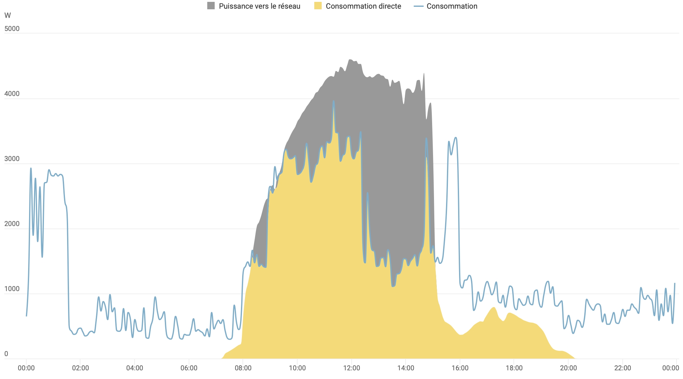

Posté le 28-08-2022 à 06:40:59  profilanswer
Sinon un petit relai (intégré sur Fronius) ou via la domotique, c'est moins cher, plus souple et pas tant de perte que ça :o
https://rehost.diberie.com/Picture/Get/r/85112
On voit bien quand le relai s'enclenche, pour l'instant 0 perte :o On voit aussi le chauffe-eau du locataire qui s'enclenche à 0h :fou: Il y'a un minuteur din mais la batterie est morte, dès que je peux j'y fou un relai HomeKit, heureusement il paye l'électricité au prorata :o
D'ailleurs sur Solar Web (site du Fronius) y'a un simulateur pour voir l'effet d'une batterie, pour les mois enregistré (avril à aout donc), une 10 kWh suffirait à assurer quasi 100% de la conso solaire en auto-conso :) 7k€ une BYD 8kWh , ça reste accessible mais comme un con j'ai pas pris le gen24 :fou: Y'avait juste à brancher ...
