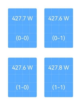

Les RECOM 390W bi-face de chez choc discount..
https://rehost.diberie.com/Picture/Get/f/165724
..c'est beau !
.. ils démarrent tôt, et s'arrêtent tard.. Démarrage à 6h ce matin.
Comparé au Qcells de mon autre installation.. y a pas photos.. çà produit bien plus.
Message édité par bilbo248 le 12-05-2023 à 19:53:51
..c'est beau !
.. ils démarrent tôt, et s'arrête tard.. Démarrage à 6h ce matin.
T'es monté comment ? Comment sont implantés tes panneaux ?

bilbo248
Posté le 12-05-2023 à 09:34:50  profilanswer
Ceux là c'est chez un ami, installation sur toiture sud-sud/ouest.

ionik
Posté le 12-05-2023 à 09:42:15  profilanswer
J'ai les même en 385w bifacial donc et ça marche fort.
Après je n'ai que cela donc je ne peux pas comparer mais ils sont bien.
Du bifacial peut fonctionner sur toiture ? [:klemton]
Je pensais qu'il fallait que ce soit genre sur un carport ou un auvent :o
Ouai moi aussi. Le bifacial contre un toit je comprends pas comment les 2 faces peuvent marcher

bilbo248
Posté le 12-05-2023 à 10:08:20  profilanswer
Je pensais comme vous.. Aucune idée du comment du pourquoi… mais les chiffres sont là.
Le panneaux est transparent entre les cellules, si çà peux aider..
Photographie |--| Stats BDPV - Photovoltaique
..c'est beau !
 [:implosion du tibia] J’étais assez dubitatif, bah ça produit :jap:
