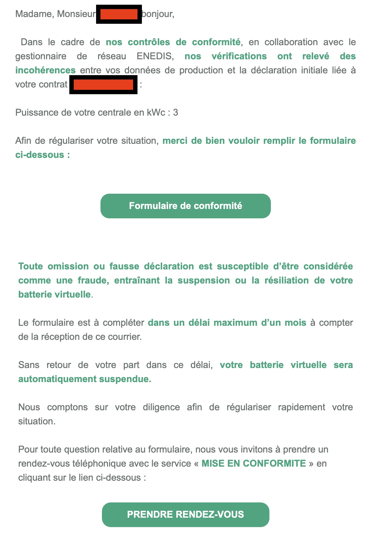

Posté le 06-05-2026 à 14:31:02  profilanswer
USE me félicite pour les performances de mon installation.  [:makapouf]
https://rehost.diberie.com/Picture/Get/t/512123
Etonnant sachant que je suis un peu en dessous de ce que me donnait PVGIS. A un arbre (trop) prés.
Le logement étant inoccupé sur certaines périodes, c'est peut être ce qui les fait tiquer? Sachant que depuis la mise en service, je n'ai pas acheté un seul kWh  :kaola: . Je "vis" sur la BV.
J'en ai profité pour leur demander pourquoi ils me facturent 3kWc de BV alors qu'Enedis dit 2.88 kVA.  :o
n°74639379

coke15
Allons-y !!
Posté le 07-05-2026 à 09:16:36  profilanswer
Curieux de connaître la suite :)
- tu n envoies pas plus de 6kw sur le réseau
- tu n'as pas un rendement optimal
- 100% passe sur la BV à certaine période.
Comprend pas :o

Fin
Posté le 07-05-2026 à 22:25:02  profilanswer
Comprend pas :o
Je vous tiens au jus mais même chez USE ils n’ont pas l’air de savoir pourquoi ils m’envoient ça. Ils demandent juste de leur renvoyer un formulaire sur lequel je m’engage à ce que l’installation n’ait pas été modifiée depuis la mise en service. Ce qui paraît assez évident au vu des chiffres?
