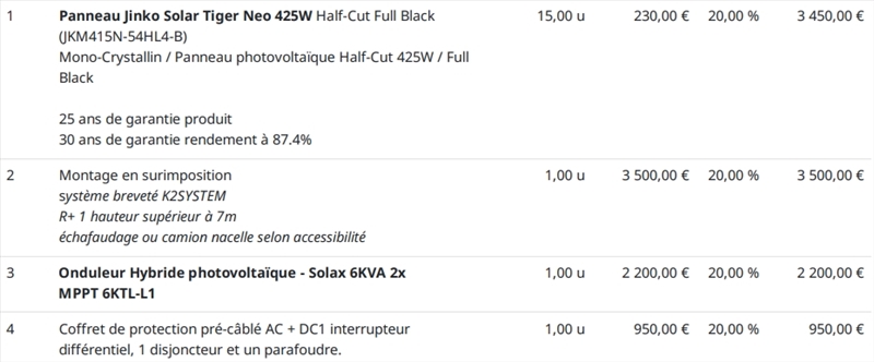

Bonsoir,
J'ai obtenu ce devis:
https://rehost.diberie.com/Picture/Get/r/164486
Qu'en dites vous?
Les panneaux ont l'air sympa (efficacité sur 30 ans) mieux que les TW Solar - 420Wc Fond Blanc proposés par Oscaro
Je n'arrive pas à trouver cet onduleur central (on dirait une ref Huawei)?

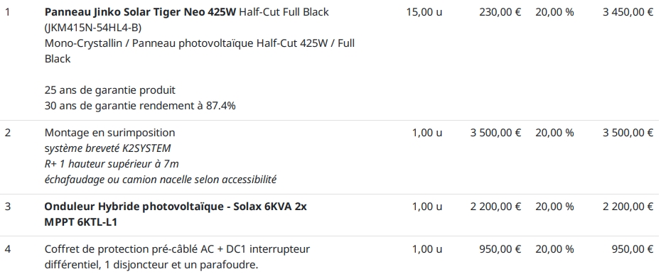

zeratul a écrit :
Bonsoir,
Qu'en dites vous?

Bonsoir,
Qu'en dites vous?
Le tableau élec est hors de prix (y a moyen de diviser par deux et ils feront encore 200% de marge :o), sinon, le reste n’est pas déconnant
Message édité par aldayo le 05-05-2023 à 04:23:23
