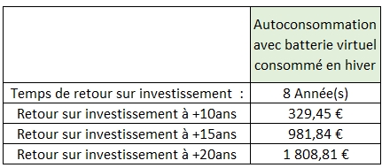

Ex de ROI avec la solution SUNOLOGY ( 0,4kWc plein sud en Vendée ( 460kWh ) consommé à 100% ) à 750€ pièce avec un prix du kWH réglementé qui augmente de 4% / ans et avec une perte de rendement de 0,5% par an. ( cas pessimiste )
https://rehost.diberie.com/Picture/Get/f/95488
Et si tu t’éloignes des 100% d’autoconsommation, le ROI explose :o
n°67095216
bilbo248
Posté le 26-10-2022 à 21:53:10  profilanswer
Totalement !
Mais c'est exactement pareil avec n'importe quel autre installation, et encore plus si elle est surdimensionné au regard des besoins réel.

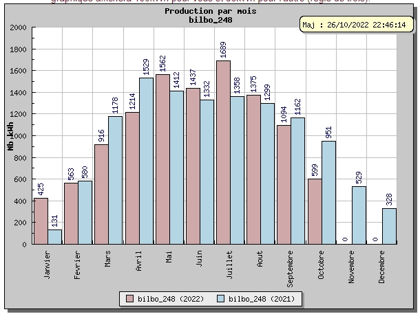

Globalement çà tend à l'équilibre vs 2021.
https://rehost.diberie.com/Picture/Get/f/95600
