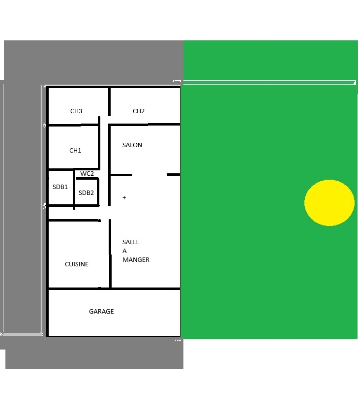

n°75106167
tails38
Posté le 30-07-2026 à 11:38:58  profilanswer
Faudrait que je calcule cela pour ma mère.
Elle chauffe avec un poele a gaz. (pas de réseau d'eau de chauffage)
je l'ai forcé a utiliser mes anciens radiateurs à inertie vu le prix du gaz.
Donc la PAC Air/Air es ce qu'i serait le mieux
https://rehost.diberie.com/Picture/Get/f/532821
J'ai donc accès aux 4 faces de la maison et j'ai ajouté l'orientation du soleil :D
Avec des UE + Splits a mon sens il faudrait au moins deux UE pour faire chaque coté de la maison
Une coté SUD (soleil) et une coté Nord
Alors qu'avec le gainable je n'aurais pas ce besoin.
Maison de plein pied avec combles perdus largement accessibles...
Surface 100m² coté habitation
n°75106170

Kara a écrit :
Bon, petit résumé :
- Comme prévu, avec l'étage quasiment intégralement sous comble sans mur vertical c'est la merde.
- On a trouvé une solution en mettant un split en haut du mur de l’escalier, c'est un chouillat bas mais pas le choix
- Avec donc le module extérieur dans un espace de la terrasse ou ça gène pas le passage et on remonte en passant sous les tuiles.
- Et donc on part sur 2 mono split de chaque côté de la maison (parce c’est à l'exact opposé de l'emplacement du bas évidemment, qui lui pour le coup est plus simple, y'a pas 36 solutions mais l'emplacement qui irait pas mal est de l'autre côté du mur où y'a le module)
- Du gravitaire dans les 2 cas du coup c'est aussi l'avantage
- Fait rajouter un ptit tableau, le mien est plein (il est pas à côté du tout mais je suppose que c'est toujours plus ou moins le cas)
- Idéalement une de 4/5 et une de 6 (il avait pas toute la doc Mitsu sous la main pour voir l’intégralité des modèles)
- Modèles Mitsubishi Mural compact
J'attends le devis. A la grosse louche il me sort 4K€ tout compris par matos, donc 8K€.
Le devis :
1/ FOURNITURE DES UNITES INTERIEURES ET
EXTERIEURES MONOSPLIT
1.1 Groupe exterieur et interieur MITSUBISHI COMPACT
Mono Split Inverter MUZ-AY42VG + MSZ-AY42VGK ,
Puissance calo nominale 5400W et 3600W à -7°C .
COP =3.62 SCOP=4.70 (voir documentation
constructeur)
Dont éco-participation : 8.75€
2 185,20
1.2 Groupe exterieur et interieur MITSUBISHI COMPACT
Mono Split Inverter MUZ-AP60VG + MSZ-AP60VG ,
Puissance calo nominale 6800W et 4600W à -7°C .
constructeur)
 2 754,00
Total FOURNITURE DES UNITES INTERIEURES ET
4 939,20
2/ ACCESSOIRE DE RACCORDEMENT
2.1 Accessoires de raccordement frigorifique et electique
pour Pompe à chaleur AIR-AIR
Liaison frigo cuivre isolée entre l'unité exterieure et interieure
Raccordement des évacuations de condensats
Alimentation Electrique du Groupe exterieur
Intercommunication entre le groupe exterieur et les Unités
intérieures
357,97x2 : 715,94
2.2 Tableau Electrique MONO fourni et posé avec
disjoncteurs magneto-thermiques courbe D,
interdifferentiel 30 ma, et Compteur d'energie
393,09
2.3 Support mural pour unitée exterieure Total ACCESSOIRE DE RACCORDEMENT
2x69,64 : 139,29
Total ACCESSOIRE DE RACCORDEMENT :
1 248,32
3/ POSE DE L'ENSEMBLE DE L'INSTALLATION
3.1 Pose de l'ensemble du systeme , installation de la PAC,
raccordement , tirage au vide, raccordement electrique
et essais
Les liaisons frigorifiques extérieures seront protégées
par des goulottes
Les câbles électriques et les liaisons frigorifiques dans
les sous-sols seront apparents
3.2 Essais, Reglages, mise en Service Chauffage,
documentation, Mise en main et Reception du systeme
par le Client.
 1 728,00
POSE DE L'ENSEMBLE DE L'INSTALLATION :
1 836,00
Total : 8 464,81
Message édité par Kara le 31-07-2026 à 21:43:03
