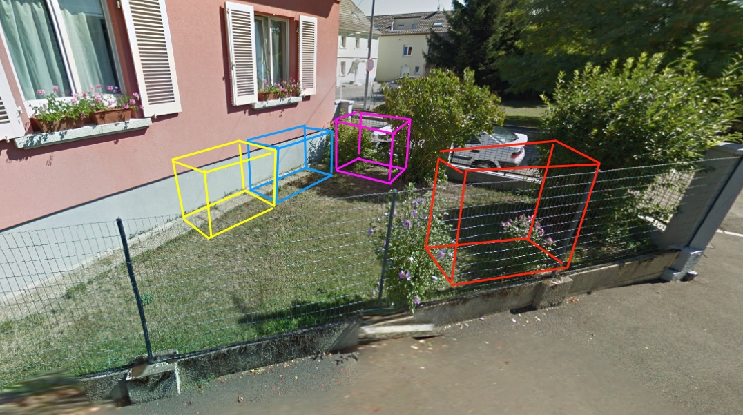

nebucad_nezzard a écrit :
Éternelle question "1 split sur le palier vs 1 par chambre" :
https://rehost.diberie.com/Picture/Get/f/539102
J'ai reçu d'autres devis.
Soit je fais 1 quad avec 1 split de 2kw par volume (comme sur le plan).
Soit un split de 2 kw dans le bureau + un gros 3,5Kw ou 4,2Kw au dessus de la porte de l'espace marqué "SDE", pour souffler vers les chambres.
C'est pour utiliser uniquement en froid lors des canicules.
Avantage au bi : prix bien sûr (2800€ d'écart), et le fait que ça refroidira peut-être plus facilement le rez-de-chaussée en descendant via la trémie (au détriment peut-être de la diffusion à l'étage).
Qu'en pensez-vous ? Merci
La question elle est vite répondue : 1 split par chambre.
Tu veux payer une installation qui marche et vivre dans ta baraque pendant les canicules ou payer 2800€ de moins pour un système qui ne servira à rien (et donc perdre ton argent) ?
Fais le bon choix !

Question implantation d'unité extérieure.
Rappelle : AIR/EAU VITOCAL 150, alsace.
Je vais pouvoir commencer à creuser pour faire ma dallette support.
Mais je me tâte sur la position.
https://rehost.diberie.com/Picture/Get/f/560521
En rouge, un poulailler en abri de jardin metal : https://www.idmarket.com/11432-prod [...] vanise.jpg
Vaut-il mieux mette l'UE :
1) en rose, sous le grillage qui donne sur la rue ?
2) en bleu, sous la fenêtre du salon ?
3) en jaune, entre les fenêtres du salon et de la cuisine ?
Et pourquoi ?
Je crois que je me dirige vers 2)
Message édité par Jay Kay le 09-10-2026 à 16:06:44
n°75406476
outlaw_
Posté le 09-10-2026 à 16:13:10  profilanswer
Je mettrais en rose.
Pour le flux d'air et pour la dispersion du bruit.
