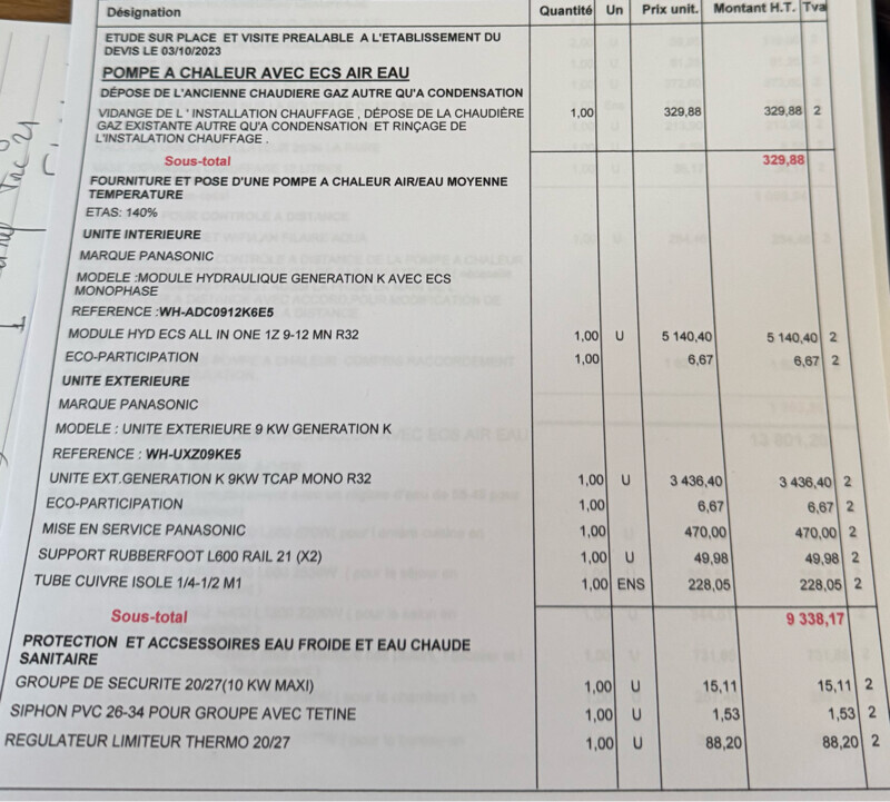

Posté le 05-03-2025 à 11:43:23  profilanswer
Hello les pompistes  :o
Je viens d'avoir mon devis pour Ma PAC :
Pour une Panasonic Génération K R32 ( je lui ai demandé de chiffré pour du R290  :D ), 9KW mono Tcap avec production d'eau chaude.
Devis de 14 559€ tout compris TVA 5.5%. Il y aura potentiellement le rajout de radiateurs 2 ( pour la cage d'escalier  771€ et l'entrée à chiffrer ( 600€ max AMHA) ), mais qui pourront se rajouter par la suite.
Dessus je pourrai avoir la prime EDF de 3500 €  :)
Il manque plus que le Devis de l'isolation, je vais isoler un grosse partie en ITI, calcul de la PAC fait avec l'isolation. Je devrais avoir la cuisine de pas isoler (5 m2 max ) et une partie de la Cage escalier ( 8 m2 sur 24 m2 ).
L'explication, c'est que je ne fais plus de ITE sur la partie garage car trop cher ( 12-13 000€ ) pour la surface, et avec ITI je ne ferais pas 8 m2 de la cage d'escalier ( l'espace restreint ), la surface devrait me couter autour de 1500 € :o
Au total je vais tout de même isoler 110 m2 environ de mur en pierre avec des ponts thermiques, pas trop le choix comme je ne veux pas isoler par l'extérieur  :o

n°72515156
Sherz
Posté le 06-03-2025 à 11:15:49  profilanswer
https://img3.super-h.fr/images/2025 [...] 141c93.jpg
https://img3.super-h.fr/images/2025 [...] 575740.jpg
Ca m'a l'air plutôt bien ce devis et le prix est honnête.
n°72515167
AzR3L
Posté le 06-03-2025 à 11:16:40  profilanswer
Bon, j'ai un p'tit problème sur leur calcul de dimensionnement ..
il considère après avoir isoler que je vais avoir 11-12 kw  de déperdition pour maison   par -5°C :o
Sauf que lors de mon rdv avec le Monsieur pour les aides en décembre, nous avons calculer que ma maison à 12.2 kw de déperdition soit 21 000 kwh de chauffage ( estimatif), or je consomme 19 000 kwh ( 18 000 en 2024  et je suis à +1900  par rapport à l'année dernière  :D  ) donc  cela semble plutôt cohérent, alors que dedans je consomme plus de 6000 kwh pour l'eau chaude ( 4000 de mai à Octobre sans chauffage ) alors que l'on que deux  :o  Oui j'ai un problème la dessus  :whistle:
Logiquement si j'isole d'après mon rdv je peux arriver à diminuer de 5kw soit descendre à 7kw de déperdition.
J'ai évidemment recalculer et j'arrive à ses résultats ( hypothétique )
On me propose la PAC en 9Kw, est elle trop surdimensionné ?
Je suis peut être un peu trop optimiste sur le gain de l'isolation  :D sachant que je vais avoir plein de ponts thermiques  :D
EDIT: bon la PAC R290 9kw mono ne fait que  7 Kw, just 9 kw à 30 °C  [:clooney49]
Je vais être sur du R32 je pense  :whistle:
Message édité par AzR3L le 06-03-2025 à 11:38:53

n°72516067
AzR3L
Posté le 06-03-2025 à 13:38:59  profilanswer
carbon38 a écrit :
Fais d'abord l'isolation et après du poses la PAC. Les installateurs risquent de te surdimensionner la PAC sinon au cas ou tu ne fais finalement pas l'isolation et que tu reviens les voir en SAV ensuite parce que leur PAC ne marche pas. J'avais eu le même problème et ca avait été la merde sur tous les devis.  :/
Ils ont fait les devis avec l'isolation justement.
le truc c'est qu'ils prennent le Coefficient de déperdition Volumique comme ça. Ils ne le calculent pas, ils se basent sur un truc comme ça :
https://www.cd-sud.com/media/Tableau_type_d_habitation-Coefficient.png
Or la déperdition qui a été calculé pour ma maison est de 12.2 kw actuellement sans isolation des murs ( sur 3 niveau, j'ai deux niveau de non isolé avec hauteur 3 m), et eux trouvent 11-12 kw après l'isolation  :pt1cable: .
alors avoir le calcul exact, ce n'est pas possible, étant donné qu'il faut tout calculer par pièce avec les ponts thermiques, etc .. c'est un cabinet d'étude thermique qui doit le faire, la flemme, pour le prix que cela va me couter :o
En prenant 0.7 je tombe sur 7600 W de déperdition  par -5°C.
Ce qui semble en raccord avec les 9 Kw de la PAC proposé ( il n'y a pas de 8 kw, en dessous c'est 7 kw )
Message édité par AzR3L le 06-03-2025 à 13:43:28

n°72517757
carbon38
Dead Rabbit! :o
Posté le 06-03-2025 à 17:21:43  profilanswer
https://www.cd-sud.com/media/Tablea [...] icient.png
Dans le tableau, ils se basent sur un coeff qui dépend de l'année de construction de la maison (i.e. les normes appliquées ou ce qui était usuellement pratiqué). Si tu fais des travaux de rénovation et que tu isole, l'intéret c'est justement d'avoir une maison mieux isolée qu'elle ne l'était à l'origine, comme si elle avait été construite plus récemment.  ;)
En fait, ils font exactement ce que je dit, ils surdimensionnent la PAC pour être sur qu'elle sera assez puissante pour la maison telle qu'elle est aujourd'hui (avant les travaux donc).  :sarcastic:  :sarcastic:  En même temps, ca leur permet d'être tranquille, de te faire payer plus cher et de revenir dans 5 ans te la remplacer hors garantie quand elle aura claqué à cause des court cycles.  /ca fait 30 ans qu'on fait ca monsieur
Le coeff marche plutôt bien mais pas dans le cas des rénovations.  [:spamafote]
Par exemple, chez moi, j'ai des artisans qui prenaient 1,6 (maison des années 1970) alors qu'avec ma rénovation je suis entre 0,1 et 0,2.  [:tinostar] Finalement, j'ai retenu celui qui m'a fait un vrai calcul thermique et qui est tombé sur la même puissance que j'avais estimé. Et ca fait 3 ans que ca marche parfaitement.  :jap:
n°72517779

AzR3L
Posté le 06-03-2025 à 17:56:29  profilanswer
Je ne pense pas que c’est pour revenir dans 5 ans.
Il fait du 0,6 pour du rt2012.
Ta maison est en ITE ou ITI ?
Je vais refaire mes calculs, mais c’est compliqué, ayant de nombreux ponts thermiques, je trouve généralement 0,4 sans compter les ponts :jap:
En ayant pris 0,70 pour l’ensemble j’arrive 7,5 kw à -5, donc ce n’est pas si déconnant de proposer 9kw.
Amha c’est de savoir si il me faut du 7kw ou du 9kw.
De plus j’ai un insert de 7kw, donc en cas de grand froid ! J’aurai toujours mon insert pour aider.
n°72517996
