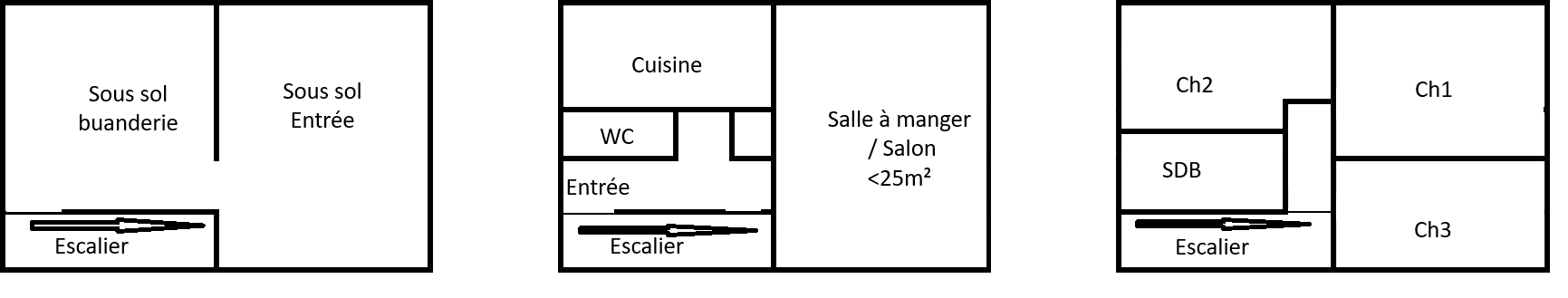

Posté le 04-10-2026 à 13:47:17  profilanswer
Bonjour,
ma mère a une chaudière fioul de 40 ans qui fait aussi l'ECS, l'électricité n'est pas non plus de première fraicheur; et vu le dernier été, elle commence à baver sur la clim.
Je réfléchis donc à 2 solutions pour se préparer à la panne définitive :
- urgence : ou 2 rad élec mobile + bouilloire <-- peu couteux, rapide à trouver, mais même pas certain que l'install élec suive
- durable : virer la chaudière fioul et mettre un ballon ECS élec, mais quid du chauffage ?
  • PAC A/E: réutiliser les radiateurs en place (no idea de l'état, mais je pense qu'il n y a jamais eu la moindre analyse d'eau...) et ajouter des émetteurs de froid hydrauliques ou une PAC A/A dans une pièce (limite une monobloc avec 2 trous dans le mur).
  • PAC A/A pour tout
C'est la PAC A/E qui déclencherait des CEE, bonifications fioul etc.. et donc qui aidera au démantèlement chaudière/cuve. Mais tirer de l'hydraulique supplémentaire ou un double système me parait peu rationnel et même difficile dans sa micro maison.
Et même la PAC A/A ca me travaille sur le nombre d'unités intérieures à prévoir.
https://rehost.diberie.com/Picture/Get/f/559208
Il y a max 50m² par niveau, sous sol non chauffé. Les 2 cotés longs sont mitoyens.
En pratique, elle chauffe salon/cuisine/salle de bain.  Mais ca me paraitrait con de calibrer sur son usage si un jour il fait vendre le maison...
Limite un soufflage central par niveau suffirait, mais je pense que ca ferait un confort un peu dégueux vis à vis des effet de paroi froides. C'est là que les radiateur existants font un bon taf.
Emplacement possible pour les UE sur la terasse à droite (plein sud) ou plutot à gauche dans la rue (plein nord) avec soupirai permettant d'aller directement dans le sous sol.
Ce qui me fout en PLS, c'est que c'est minuscule, la moindre gaine dans un espace de passage viendrait l'empêcher.
L'évacuation des condensats est elle meme affreuse sauf à la faire à l'extérieur.
Et quid une UI dans une cuisine (petite en +),  c'est un coup à finir dans le gras non ?

Vu ce que tu nous décris, je ferais :
- pac A/E en remplacement de la chaudière fioul, avec le max de financement + éco-ptz
- pac A/A deux unités (pièce de vie + chambre) pour le froid uniquement, en budget serré
Idéalement faudrait faire que A/E avec ventilo-convecteurs et circuit prévu pour, mais j'ai l'impression que refaire la plomberie sera compliqué dans cette maison ?
Refaire l'électricité serait une bonne idée pour la sécurité ; au moins le tableau général. Pour la sécurité :/
Message édité par Max1592 le 04-10-2026 à 18:54:04
