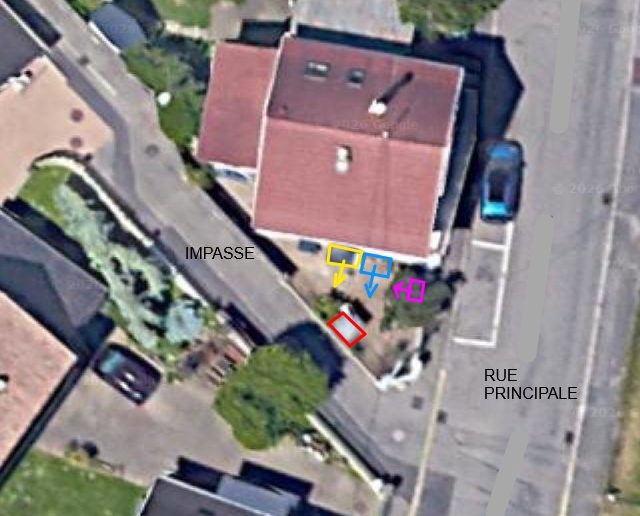

Je mettrais en rose.
Pour le flux d'air et pour la dispersion du bruit.

Tu dirigerais le ventilo et donc le flux d'air sous les fenêtre pour la dispersion du bruit ?

Posté le 09-10-2026 à 16:17:30  profilanswer
Je pensais plutôt souffler vers la rue.
Et la solution que j'éviterais est celle juste sous la fenêtre juste pour le bruit.

Electricien chez MOI 8-))
Posté le 09-10-2026 à 17:01:06  profilanswer
jaune et bleu trop près du mur
donc rose ( bien découplée du mur hein ? )

Posté le 09-10-2026 à 17:01:09  profilanswer
Attention si tu souffles vers tes arbustes, ça risque de pas trop apprécié l'hiver :o
J'ai une sorte de sapin quasi devant à 2m et il a pris cher :)

Sherz
Posté le 09-10-2026 à 17:23:44  profilanswer
Je regarderais aussi ou va être l'unité intérieur pour avoir le moins de coude et distance possible entre les deux.  :)

Ba une UE c'est souvent devant un mur de la maison non ?  [:transparency]
Message édité par Kara le 09-10-2026 à 21:25:28

Posté le 09-10-2026 à 22:02:32  profilanswer
C'est ce qui permet d'avoir moins de tuyaux, c'est le cas de 99% des UE.
+1. Rose. Même raison.
Heu on a le droit de faire ça ?  :heink:
Je ne vois pas ce qui l'interdit. C'est pas des fumées, c'est pas de la pollution, c'est le même air avec des calories en moins...

Posté le 09-10-2026 à 22:39:57  profilanswer
Disont que en hiver ça peut vite geler les surface juste en face, si c'est le trottoir ça va vite devenir problématique, si y'a rien par contre no souci.

Posté le 10-10-2026 à 07:53:01  profilanswer
Jay Kay a écrit :
Question implantation d'unité extérieure.
Rappelle : AIR/EAU VITOCAL 150, alsace.
Je vais pouvoir commencer à creuser pour faire ma dallette support.
Mais je me tâte sur la position.
https://rehost.diberie.com/Picture/Get/f/560521
En rouge, un poulailler en abri de jardin metal : https://www.idmarket.com/11432-prod [...] vanise.jpg
Vaut-il mieux mette l'UE :
1) en rose, sous le grillage qui donne sur la rue ?
2) en bleu, sous la fenêtre du salon ?
3) en jaune, entre les fenêtres du salon et de la cuisine ?
Et pourquoi ?
Je crois que je me dirige vers 2)
Rose c'est pour souffler vers des trottoirs. A mon avis c'est pas conseillé.
Bleu : sous une fenêtre donc davantage de bruit audible depuis le salon.
Perso je ferais jaune.
https://www.hellowatt.fr/pompe-a-ch [...] stallation
T'as fait une demande préalable à la mairie ?
Le PLU dit qqch sur le sujet ?
Et pourquoi ?
Jaune avec un bon 30-50cm mini de marge au mur pour laisser le flux et le bruit.
Rose si tu ne dégrades pas l'espace public : chaleur l'été, froid et gel l'été, sans parler des désagréments éventuels aux passants.
Mais si c'est une allée planquée, ça peut passer

Un peu tard mais pas mal OQP ces jours-ci.
Voici une vue aérienne pour une meilleure compréhension.
La zone est un poulailler, le local des poules en rouge.
https://rehost.diberie.com/Picture/Get/f/561060
Pour le prix, c'est un autre poseur, et j'ai changé des options (plus d'ECS notamment, qu je traite en élec sur contrat tempo)

Moi je le mettrais en jaune : quelqu’un avec un bâton ou un tournevis pourrait abîmer ton UE et en dessous de la fenêtre il va t’empêcher de rentrer des gros meubles / faire chier les pompiers / t’empêcher de secouer une nappe ou un drap en paix :jap:

Jay Kay
Posté le 11-10-2026 à 20:43:25  profilanswer
Sous la fenêtre j'ai peur pour le bruit, mais sinon c'est le meilleur combo je croix.

Posté le 12-10-2026 à 09:50:29  profilanswer
+1 pour la version jaune. Cela me semble préférable d'être contre la maison pour ne pas avoir à s'embêter avec la liaison élec/frigo.  Et sous la fenêtre cela ne me semble pas top non plus.
