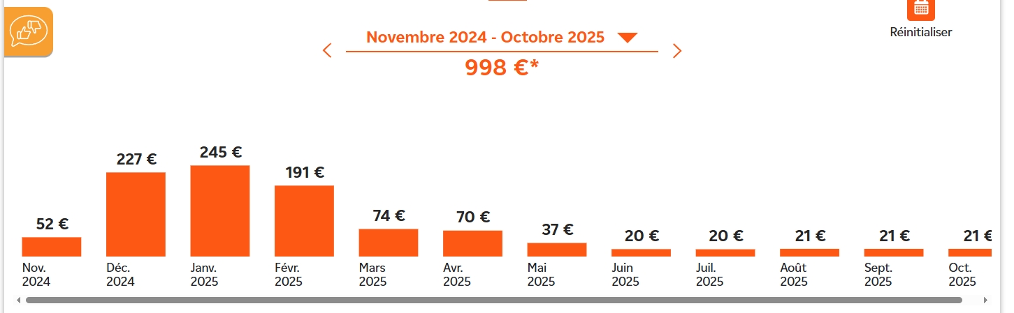

Tahitiflo a écrit :
ouai ,je suis au courant,je sais pas si on y a tous droit [à l'éco-ptz] ? :o
en 2025,environ 1000€ de facture dont 220€ d'abonnement. [:dovakor:4] ,environ 200€/mois de gaz pour chauffer .
https://rehost.diberie.com/Picture/Get/r/561051
ça va etre compliqué à rentabiliser les 18K€(14K€ sans le CEE).
Le truc ,c'est surtout que la chaudière est sur la fin sinon ,je laisserais comme ça,peut etre trouver un fournisseur de gaz dont l'abo est moins chère.
Il faut que je fasse d'autres devis de toute façon.
C'est sans aucune condition de ressources oui et cumulable avec les CEE : https://www.service-public.gouv.fr/ [...] its/F19905
18k€ TTC ça commence à faire, mais à 14k€ TTC grâce aux CEE c'est déjà autre chose. A plus forte raison si tu dois renouveler ta chaudière pour laquelle je doute que tu t'en tires à moins de 5-7k€.
A ma connaissance il n'y a pas de fournisseur gaz en France dont le tarif de fourniture est significativement plus faible que celui d'Engie et j'ai souvent vérifié :sweat:
Mais encore une fois, tes "4 mois" ne sont pas un bon indicateur : ce qui compte c'est ta consommation annuelle de gaz en kWh --> à partir de là on peut déterminer le COP annuel moyen qu'il te faudrait pour que ça te coute pareil en électricité qu'en gaz.
Pour ma part, je détaille à la suite du post ci-dessous :

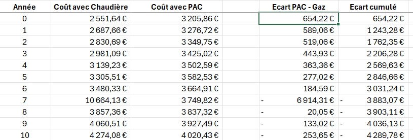

J'avais un petit doute sur mon calcul de rentabilité entre la chaudière gaz VS la PAC + éco-ptz :o
Voici une version vérifiée et surtout plus synthétique !
Rappels des hypothèses :
  • coût à dépenser pour la PAC, CEE déduis : 13500€ TTC
  • Eco-prêt à taux zéro sur 15 ans
  • Tarifs gaz Engie actuels ; augmentation +5%/an
  • Tarifs élect Edf actuels 9kVA HP-HC (75%/25%) ; augmentation +3%/an
  • COP annuel moyen = 1.50
  • Rendement épargne : 2.5% net net/an
  • Remplacement chaudière gaz dans 7 ans pour 7000€ TTC
https://rehost.diberie.com/Picture/Get/f/561950
Lecture :
  • à la 7ème année, on est plus rentable en cumulé avec la PAC qu'avec la chaudière (du fait de son remplacement)
  • à la 8ème année, on est rentable PAC vs chaudière même sans le remplacement
  • en 10 ans, on gagne plus de 4000€ au total en cumulé
  • même sans le remplacement de la chaudière, on est rentable au cumulé en 15 ans
Sachant que les hypothèses sont plutôt conservatives (tarifs de l'électricité, COP moyen que j'espère au-dessus de 1.5, etc), je trouve la simulation et les conclusions plutôt sures.
Sans parler des GES évités
J''ai vraiment du mal à comprendre ton tableau. Dans le coût de la PAC tu inclus le remboursement du PTZ ? Tu soustrais les potentielles intérêts de tes 13500€ épargné (sachant que tu as 900€ par an à lâcher) ? J’espère aussi que pour le cout de la PAC tu n'as pas pris comme base la conso de 17-18kwh que tu as en gaz. Tu es censé consommé 3x moins en kwh.
Le coût de la PAC est inclus via le remboursement de l'éco-ptz :jap:
Les intérêts de l'argent placé sont soustraits du coût totul (comme pour la chaudière !).
Ma conso de 17-18kWh est divisé par le COP annuel moyen minimal que j'espère chaque année.
J'ai pris 1,50 car j'ai peu d'isolation et devrai — parfois — chauffer l'eau à 55/60°.
Mon calcul est très conservatif car défavorable sur les hypothèses électriques (tarif, COP ).
Faudrait que je fasse un scénario « optimiste », mais la conclusion serait seulement serait encore plus favorable.
