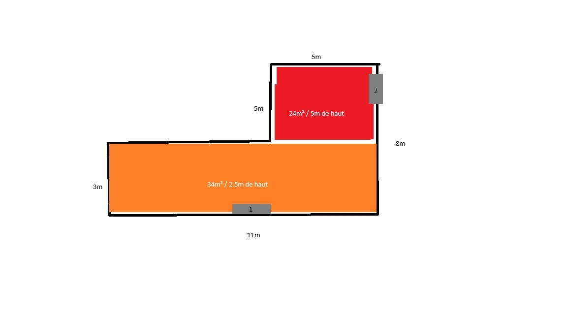

Posté le 04-08-2026 à 15:43:15  profilanswer
Bon, j'ai eu une autre visite pour devis ce matin.
Lui a plus étudié le volume de la pièce et partirait sur + de 5kw de puissance.
Voici un plan de mon RDC ( pas tout à fait à l'échelle) :
https://rehost.diberie.com/Picture/Get/r/533898
Il est acté un split mural en position 1 (un petit peu plus à gauche).
Mais je me pose maintenant la question d'une console en position 2,
qui permettrait de réchauffer ce gros volume ainsi que la petite mezzanine de 20m² mansardée au lieu de tout demander à un seul split mural :/
Je suis perdu :o
Message édité par outlaw_ le 04-08-2026 à 15:50:58

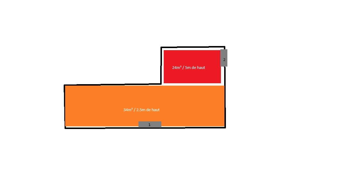

Posté le 04-08-2026 à 15:48:42  profilanswer
https://rehost.diberie.com/Picture/Get/r/533893
Il est acté un split mural en position 1.
Je suis perdu :o
Tu veux un split dans la mezzanine qui va de toute façon prendre pour elle tout l'air chaud de la pièce ? :o
Pour le froid par contre ce serait utile (si tu montes dans la mezzanine le split) :jap: mais attention aux courant d'air / cascade de froid juste en dessous de l'unité

outlaw_
Posté le 04-08-2026 à 15:57:30  profilanswer
Non la partie rouge s'ouvre au N+1 sur la mezzanine qui n'a pas particulièrement besoin d'être chauffée.
Mon plan ne représente que le RDC, je ne traite pas l'étage du tout. En 2 c'est une console en partie basse du mur.
Message édité par outlaw_ le 04-08-2026 à 15:57:51
