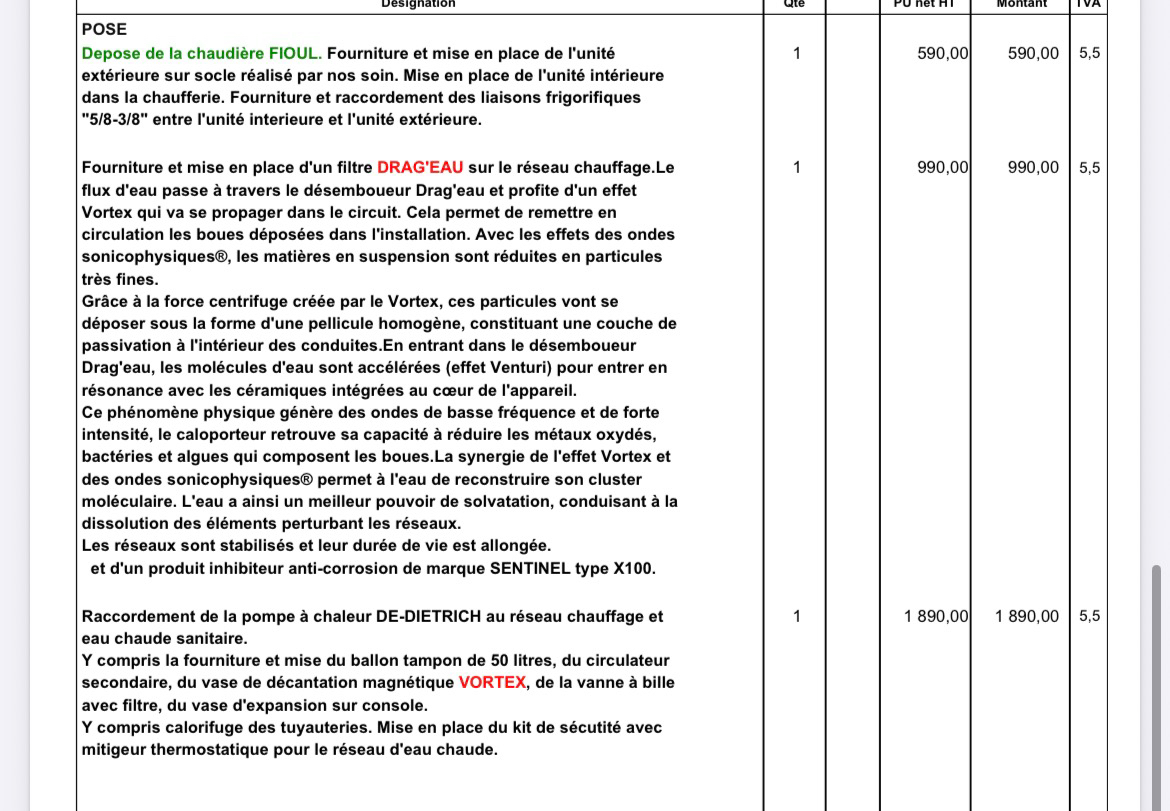

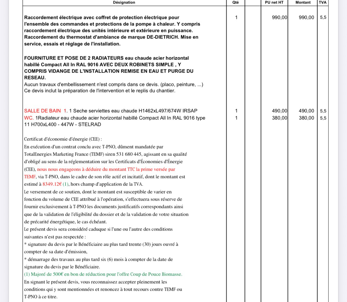

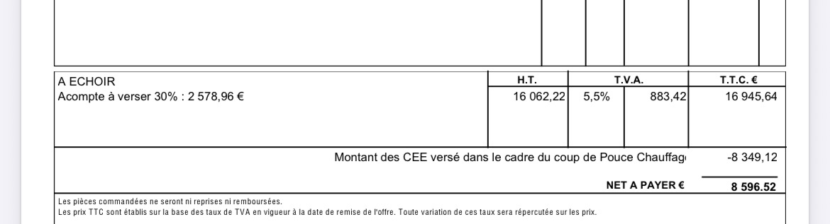

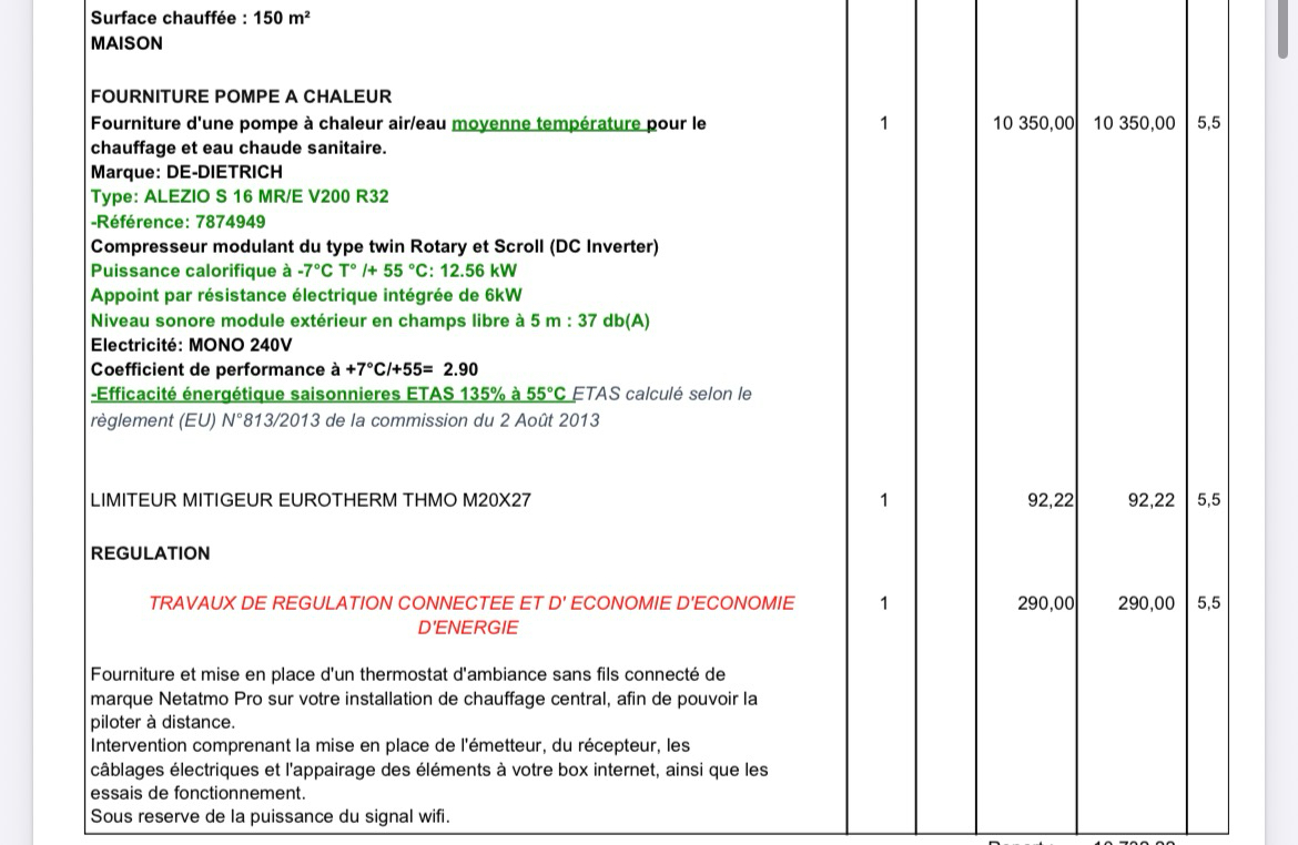

Posté le 30-12-2025 à 09:52:24  profilanswer
Bonjour, pouvez-vous me donner votre avis sur ce devis en remplacement d’une chaudière à fioul il n’est pas prévu de faire un quelconque travail d’isolation dans le logement.
https://img3.super-h.fr/images/2025/12/30/snapshot_2824752497972cdfe705f0d4c.jpg
https://img3.super-h.fr/images/2025/12/30/snapshot_16226500738949c3577161e0c5.jpg
https://img3.super-h.fr/images/2025/12/30/snapshot_9849436580d1a52d68a024a9b.jpg
https://img3.super-h.fr/images/2025/12/30/snapshot_114410893029fded8682cf8b75.jpg

Je trouve ça honnête, de dietrich c'est du mitsubishi rebadgé donc de ce côté la pas de de souci.(si ce n'est que l'etas est pas terrible  ce doit être les vieux modèle mitsubishi)
Si jamais il boss avec d'autres marques type daikin/Panasonic/Hitachi demande toujours.
Pour la puissance sans ta localisation et la taille de ta maison plus la température de chauffe envisagé on ne peu pas dire.
Parce-que 16kw si ta 100m² c'est énorme si t'es dans le sud, si ta 200m² dans l'est ça peu s'expliquer.  :)

C'est dans le calvados :)
Isolation faible
Maison du beau père
La chaudière (37ans) au fioul est en train de crever

A l'heure actuelle je dirais que la conso est entre 2500 et 3000l de fioul
Le devis pour une chaudiere gaz est a 16k€ idem en fioul

Du coup 16kw me paraît être beaucoup en gros en faisant le calcul rapide ça fait plus de 200m² chauffé à 22° par-7 extérieur dans une maison pas isolé.
 De ce que tu dis il serait plus aux alentours des 12kw/13kw de puissance .

Il n'aurait pas sur dimensionné pour minimiser l'usage en mode resistance ?

La de dietrich sort 12kw par-7 du coup elle est dans les clou.
Par contre pour les primes je ne sais pas mais quand j'ai retaper ma maison il était bien stipulé que la maison devait être habité ou louer pour y avoir droit, renseigne toi quand même.

ça me semble honnête (une fois les primes déduites parce que sinon  :pt1cable:  ) par contre demande à dégager le truc drag'eau et demande un pot à boues magnétique (environ 600€ moins cher et au moins ça marche parce que les histoires de clusters moléculaires venturi en résonance avec la céramique ...  [:somberlain6:2]    :whistle: )
Par contre je ne vois pas de ballon d'eau pour accumuler l'eau chaude sanitaire (il y a bien un ballon d'eau de 50 litres mais normalement c'est lui qui fait le découplage entre l'eau de la pompe à chaleur (qui peut avoir besoin de se dégivrer grâce à cette réserve d'eau et qui est chauffé jusqu'à sa température cible) et la/les pompes du réseau de chauffage et la vanne trois voies vers ton ballon d'eau chaude sanitaire. Moi je prendrai au moins 200L de capacité (à 50L il faudra probablement une eau à 60/70° pour alimenter en continue plusieurs douches / un bain. Si tu es en moyenne température c'est pas idéal pour ton COP. Avec 200L de reserve tu peux alimenter plusieurs douches avec une eau à 50°
tu les a ici d'ailleurs (page 20 ) : https://edge.sitecorecloud.io/bdrth [...] -M-R32.pdf ils mettent des ballons tampon de 80 ou 150l (avec une bouteille de découplage de 25l seulement) mais surtout tu as les accumulateurs pour l'eau chaude sanitaire. Le plus petit semble faire 300L ...

De mémoire il y a un ballon intégré de 180l pour l’ecs et un de découplage de 50l pour le chauffage
Message édité par tails38 le 30-12-2025 à 11:36:43

Yep à mon avis on sera un peu border sur ce sujet :D
en page 12 et 13 je n'en vois aucun : https://edge.sitecorecloud.io/bdrth [...] -M-R32.pdf

C'est la version M ça lui c'est S peut être que ça change ça justement.

page 14 https://edge.sitecorecloud.io/bdrth [...] OS_R32.pdf pas mieux qu'en M :o Page 21 on voit les options de ballon. Aucun ne me semble disponible en standard

"La pompe à chaleur air-eau Alezio S MR/E V200 est une solution économique et écologique avec un ballon intégré de 180L."
Dans le devis y'a en plus la vanne mitigeur obligatoire.
