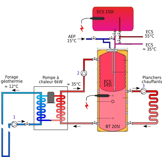

Ton install est déjà faite ? Il n'y a pas de direct car l'eau de la nappe ne rentre jamais dans la PAC. Elle ne vivrait pas longtemps sinon. L'eau de la nappe s'arrête au 1er échangeur en amont de la PAC. Ensuite c'est souvent un circuit d'eau glycolée qui, lui, passe dans la PAC pour réchauffer/refroidir l'eau du circuit chauffage/ECS.
Pour le circuit chauffage, il y a normalement toujours un ballon tampon s'il y a plusieurs circuits de chauffage (ex: rez-de-chaussée et étage) surtout s'il y a des diffuseurs différents (plancher et radiateurs).
oui, c'est installé depuis longtemps dans une maison en rénovation, les travaux sont un peu en suspend :o, c'est du DIY, mais le forage est un vrai avec une boucle d'eau glycolée de 100m en profondeur.
J'ai développé récemment sur le topic de neo world : https://forum.hardware.fr/forum2.ph [...] #t74803123
Le schéma de l'installation finale :
https://rehost.diberie.com/Picture/Get/r/524869
Pour le géocooling, je pensais ajouter un échangeur à plaque et shunté le ballon tampon.
Message édité par berlo le 27-06-2026 à 20:57:31

moi je serai tenté de mettre deux vannes trois voies directement sur réseau glycol pour shunter la PAC. Tout en inox voir titane  pour les raccords et l'échangeur. Ensuite j'amène le froid jusqu'à la VMC thermodynamique et peut être en sortie de la vmc je place l'échangeur comme ça tu as trois étage de refroidissement : puit canadien, echangeur DF puis full froid avec la géothermie
Mais c'est à supposer que ça n'affecte pas ta geothermie (jy connais rien et j'ai laché quand j'ai vu le prix des PAC en neuf) et que ton réseau VMC DF est isolé. Si c'est pas le cas tu vas avoir de la condensation et retour à la case départ ...
Message édité par neo world le 27-06-2026 à 22:06:10

Ah oui, ce n'est pas un forage pour récupérer l'eau d'une nappe que tu as. Mais un vrai forage géothermique avec une boucle fermée. Dans cette boucle, il doit y avoir de l'eau glycolée qui rentre directement dans la PAC (il n'y a donc pas d'échangeur en amont de la PAC).
Pour la modif que tu souhaites faire, je ne sais pas répondre. Vu que ton ballon tampon chauffe une partie de l'ECS, il faudrait faire une dérivation quelque part. Elle sera sans doute manuelle via des vannes.
Message édité par HJ le 27-06-2026 à 21:59:15

Posté le 27-06-2026 à 22:54:50  profilanswer
Ok, merci les amis, ça confirme ce que je présentais :jap:, je vais laisser murir un peu.
Des échangeurs à plaques inox, il y en a à la pelle d'occasion et pas cher. En revanche des modules eau pour vmc, c'est moins courant. Ça peut jouer aussi...

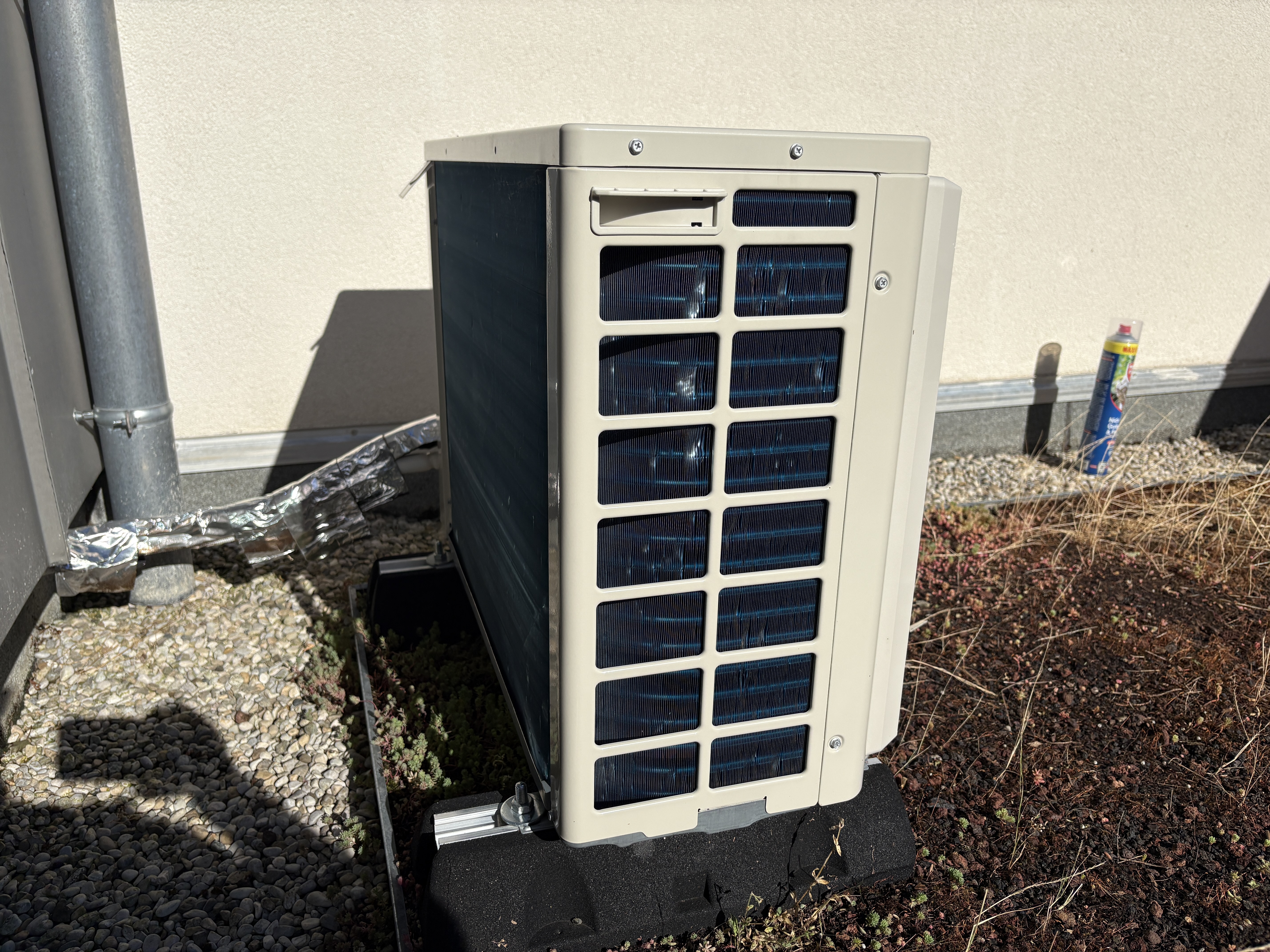

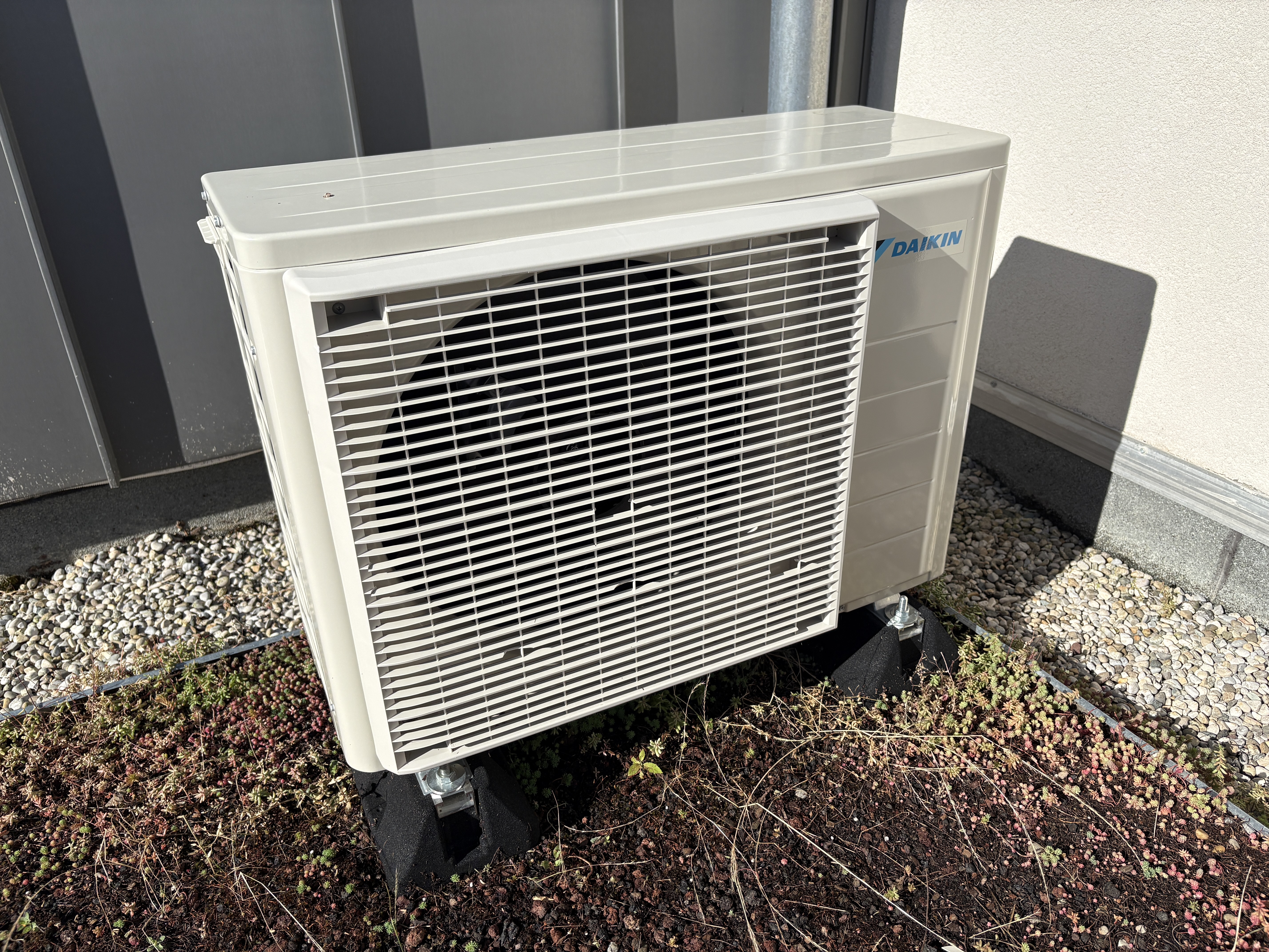

Bonjour à tous,
Nous avons fait installer une PAC air/air ce printemps. On a 2 unités extérieures : un monosplit 2 kW et un tri-split 6,8 kW, le tout chez Daikin.
On en a bien profité pendant la dernière canicule, avec +38 °C au max par chez nous.
[:dr_doak]
Sauf qu’on a eu l’effet Kiss Cool juste après, avec les orages et la grêle qui ont suivi les fortes chaleurs : la grille du monosplit a été endommagée, et des ailettes du condenseur ont été tordues.
https://rehost.diberie.com/Picture/Get/r/526449
https://rehost.diberie.com/Picture/Get/r/526450
[:joemoomoot]

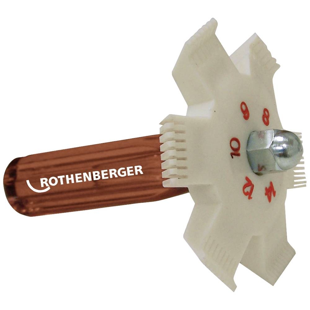

Après quelques recherches, la grille semble se changer facilement avec 4 vis, mais elle coûte quand même environ 100 € TTC pour un morceau de plastique.
Pour les ailettes, j’ai vu qu’on pouvait les redresser avec un peigne à ailettes. J’hésite entre ce type de modèle :
https://rehost.diberie.com/Picture/Get/t/526451
ou celui-ci :
https://rehost.diberie.com/Picture/Get/t/526452
Mes questions :
1- Lequel des deux modèles de peigne recommanderiez-vous pour redresser les ailettes sans faire plus de dégâts ?
2- Comment puis-je protéger les unités extérieures de la grêle ?
J’envisage l’installation d’un cache climatiseur, tout en gardant une bonne circulation d’air autour de l’unité extérieure. Est-ce qu’il y a des marques ou modèles que vous recommanderiez ? Et est-ce qu’il y a d’autres façons de protéger les unités extérieures ?
La contrainte principale : le cache doit pouvoir être simplement posé, sans perçage ni fixation dans la façade, car elle est en zinc.
J’ai entendu parler de Coffre Clim, Devaux, Decoclim. J’aime bien le système de pieds proposé par Coffre Clim. Si certains ont un retour d’expérience sur ces marques, ou sur d’autres modèles, je suis preneur.
n°74939798
jma64
Electricien chez MOI 8-))
Posté le 02-07-2026 à 17:35:21  profilanswer
le peigne en étoile semble plus polyvalent.
Pour la protection, fixer une planche sur le dessus et qui déborde laaaarge ?
edit, si tu as peur, tu peux aussi mettre un bout de gouttière pour protéger l'isolation des tuyaux de fluides.
les 2 rails de l'isolation des vibrations constituent un bon point de départ pour la fixation.

Tu as les pieds Big Foot posés à même la terre [:blinkgt]

Noté pour le peigne en étoile. Pour la protection de l'isolation des tuyaux, je ne suis pas vraiment inquiet.
Je ne sais pas si on peut appeler ça de la terre, c'est un substrat pour plantes grasses sur une terrasse non-accessible d'un immeuble. Il doit y avoir quelques cms de ce substrat, puis des graviers comme ceux qu'on voit à coté, et en-dessous c'est l'étanchéité, isolation etc pour l'étage du dessous.
En vrai, vu le poids d'une UE et la surface des pieds, ça ne m'inquièterai pas du tout.

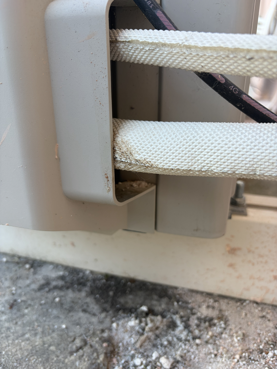

Je me demande si en bougeant mon UE les ouvriers n'ont pas fait une fuite :o
Ca laisse vraiment une trace de gras et ca reste gras ?
n°74983883
neo world
Posté le 08-07-2026 à 22:11:08  profilanswer
Les fuites de gaz accompagné d’huile transparente ? Oui, c’est pas bon :/
n°74984857
tails38
Posté le 09-07-2026 à 09:14:03  profilanswer
Elle fait encore du froid mais je n'arrive pas a savoir s'il y a eu fuite. Effectivement c’est incolore le long de la liaison mais c’est très peu gras…
